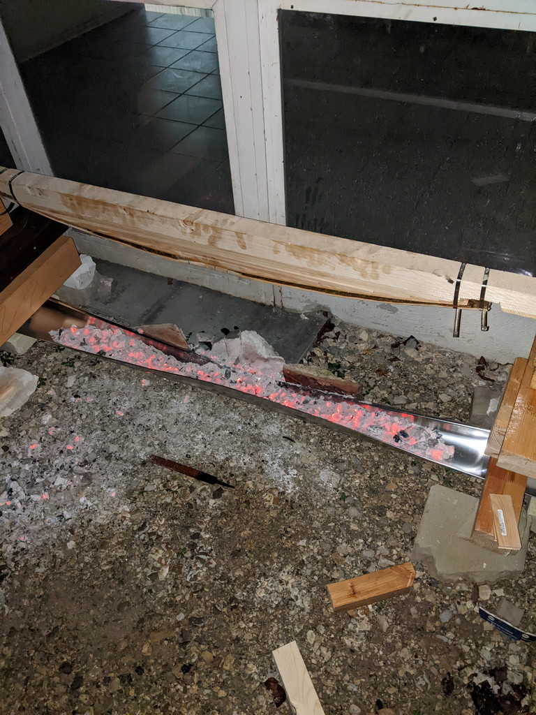

Jetzt schon vorgestern, habe ich mir vor der Arbeit einen Hasel geholt und nach der Nachtschicht dann mit Powerraspel, Ziehmesser und Raspel runter gearbeitet.
Dann durfte er gute zwölf Stunden auf der Heizung verbringen. Danach hat er sich schon halbwegs trocken angefühlt.
Er misst 134cm und geplant ist ein (schaumermal) Kriegsbogen, angelehnt an die der Ureinwohner Nordamerikas. Also kurz, flach und voll biegend. Geplant sind so (schaumermal) 70-80 Pfund bei 25-26 Zoll.
Bild von Knospe und Blatt ist leider unscharf.
Werkzeuge
Heute nach der Nachtschicht habe ich angefangen den Bogen Feuer zu härten. Dazu habe ich den Bogen 7 cm reflex aufgespannt (plus den ursprünglichen deflex). Die erste Stunde langsam, um die restliche Feuchtigkeit raus zu bekommen, dann immer stärker. Als Bett für das Feuer, habe ich eine Alu Dachrinne genommen.
Ich bin aktuell noch dabei (sollte eigentlich längst im Bett liegen 😅) und werde wohl noch eine halbe Stunde machen, dann hat der Bogen 3 Stunden richtig Hitze abbekommen.

Die Hitze ist schön tief ins Holz rein

In der Tat, das Stück Holz ist gut gebacken. Da wünsch ich dir dass dir das beim biegen nicht um die Ohren fliegt.

Wow, da zeigt mal einer wie radikal man diese Methode auch machen kann ;D
Die Idee mit der Dachrinne find ich super. Probier ich beim nächsten mal auch aus :D

Neumi hat geschrieben: ↑14.01.2023, 09:36 In der Tat, das Stück Holz ist gut gebacken. Da wünsch ich dir dass dir das beim biegen nicht um die Ohren fliegt.
Ich bin auch mal gespannt ob das was wird, entweder wird der Bogen großartig oder es gibt einen riesen Knall, so hart wie das Holz jetzt ist ;D
Chirurg hat geschrieben: ↑14.01.2023, 13:27 Da hast Du sicher beim Rösten einen Gusto auf Popcorn bekommen ;)
Leinöl auf Haselnuss riecht einfach super lecker beim rösten ;)
Der Bogen ist aus der Form und der Bauch ist brutal hart geworden und das Holz ist stark geschwunden.
Interessanterweise hat sich die Rinde fast komplett inklusive Bast in großen Stücken abblättern lassen. Ich schätze mal, zwischen Holz und Rinde ist Wasserdampf entstanden und hat Rinde und Bast sauber abgelöst. Der Rücken sieht absolut funky aus, hat aber leider einige Risse (wer hätts gedacht :D ) bekommen. Die habe ich schon mit Eule verfüllt.
Vom Bauch habe ich ca. einen halben Millimeter verkohltes Holz abgeschliffen, darunter ist es immer noch fast schwarz aber schön hart.
