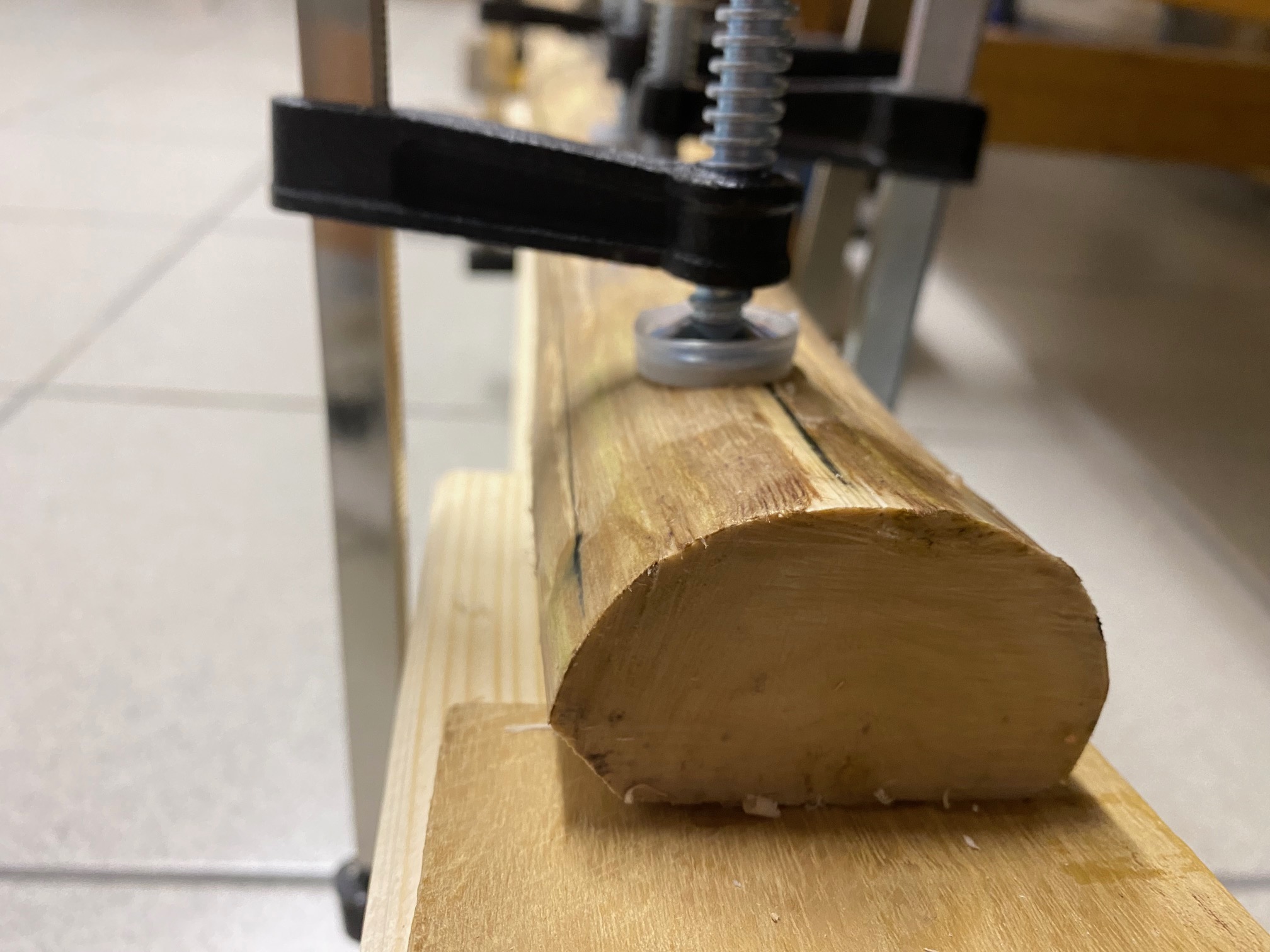

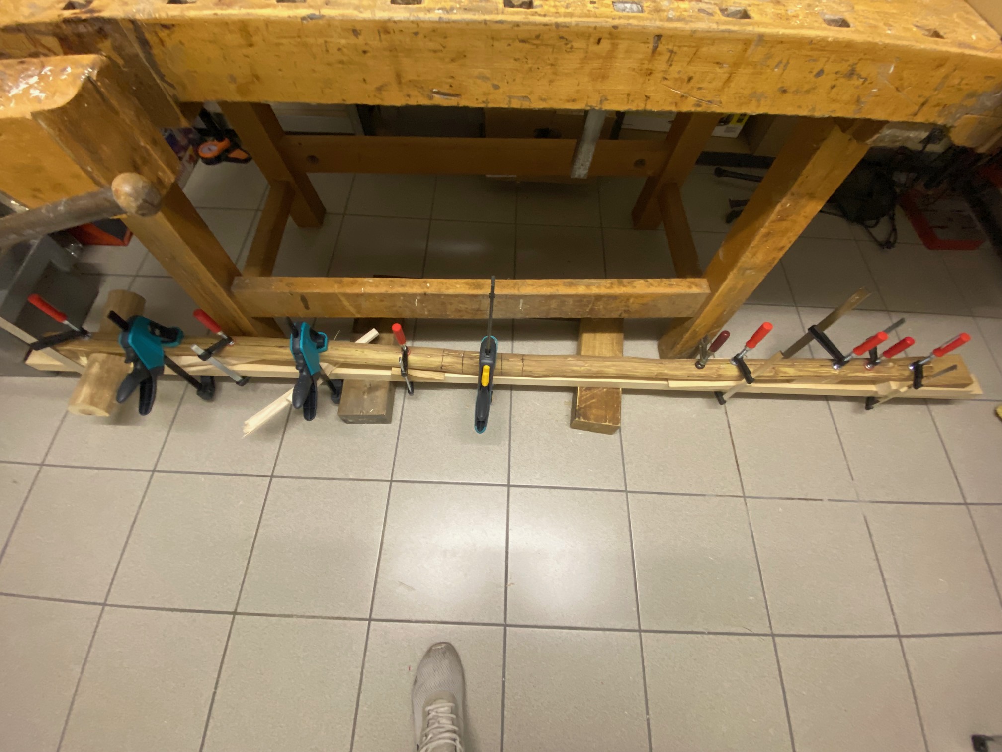

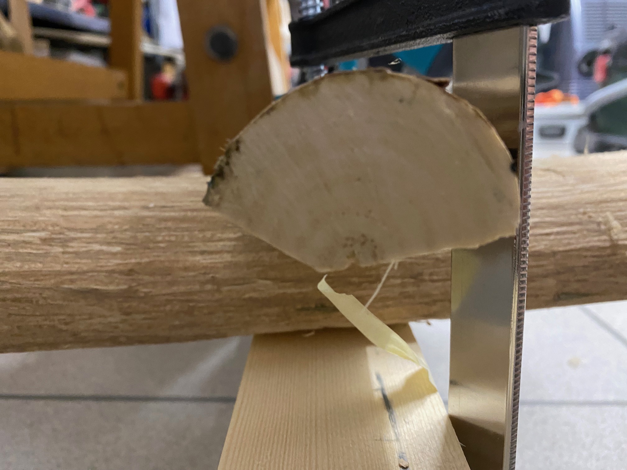

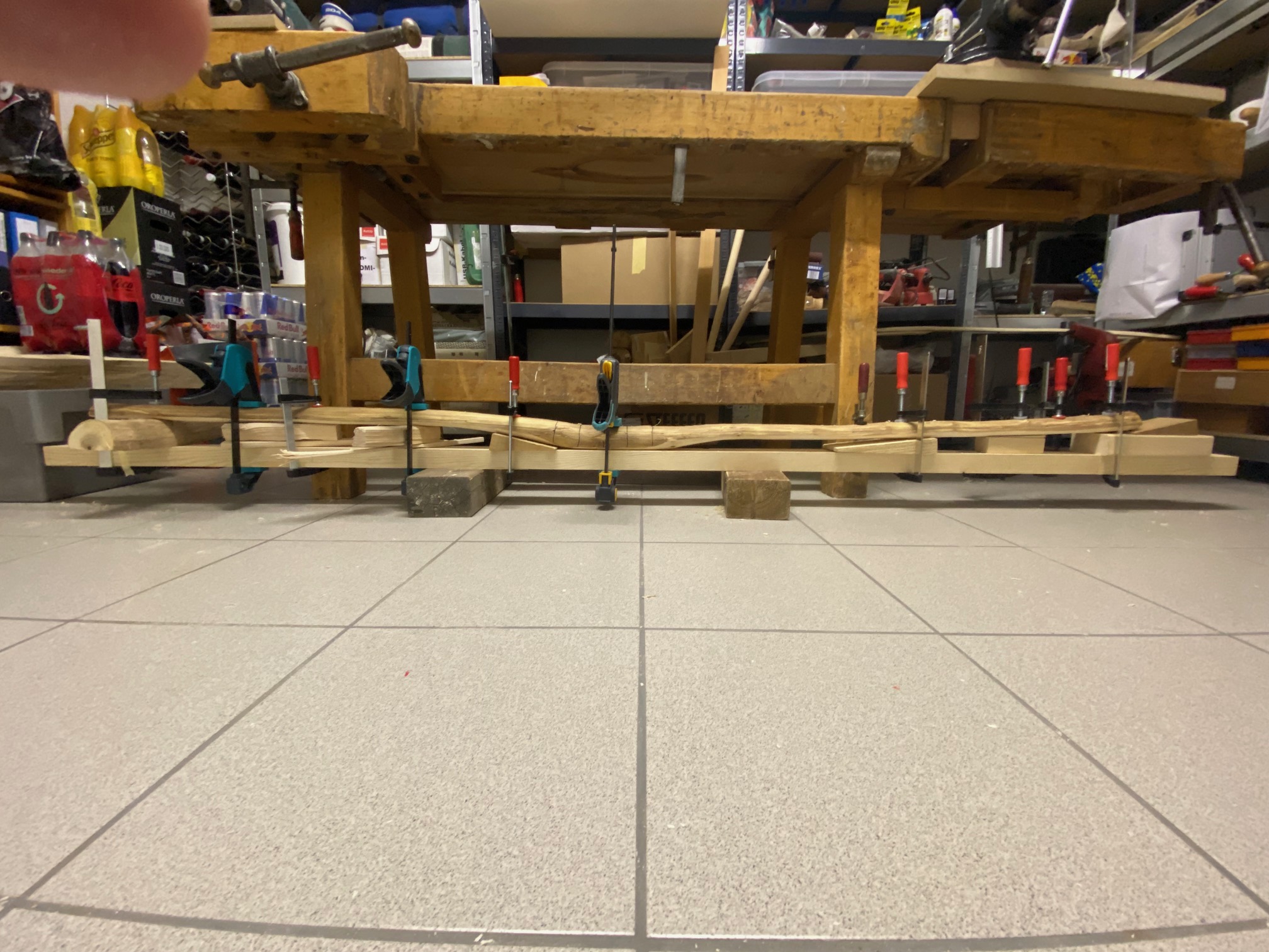

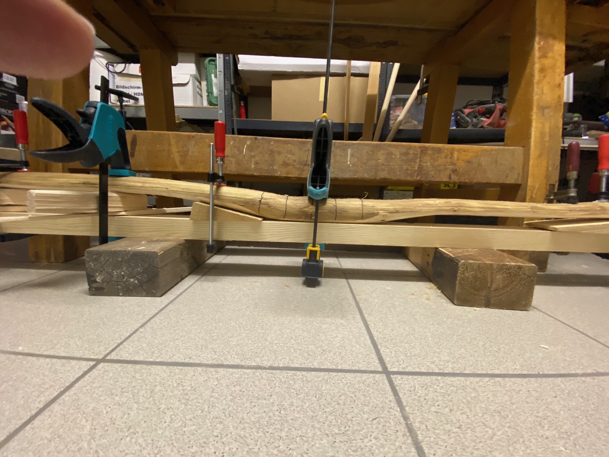

hier noch einige Bilder
geerntet am Freitag 3-02-23
Standort Schattig-halb sonnig nähe Flusslauf
