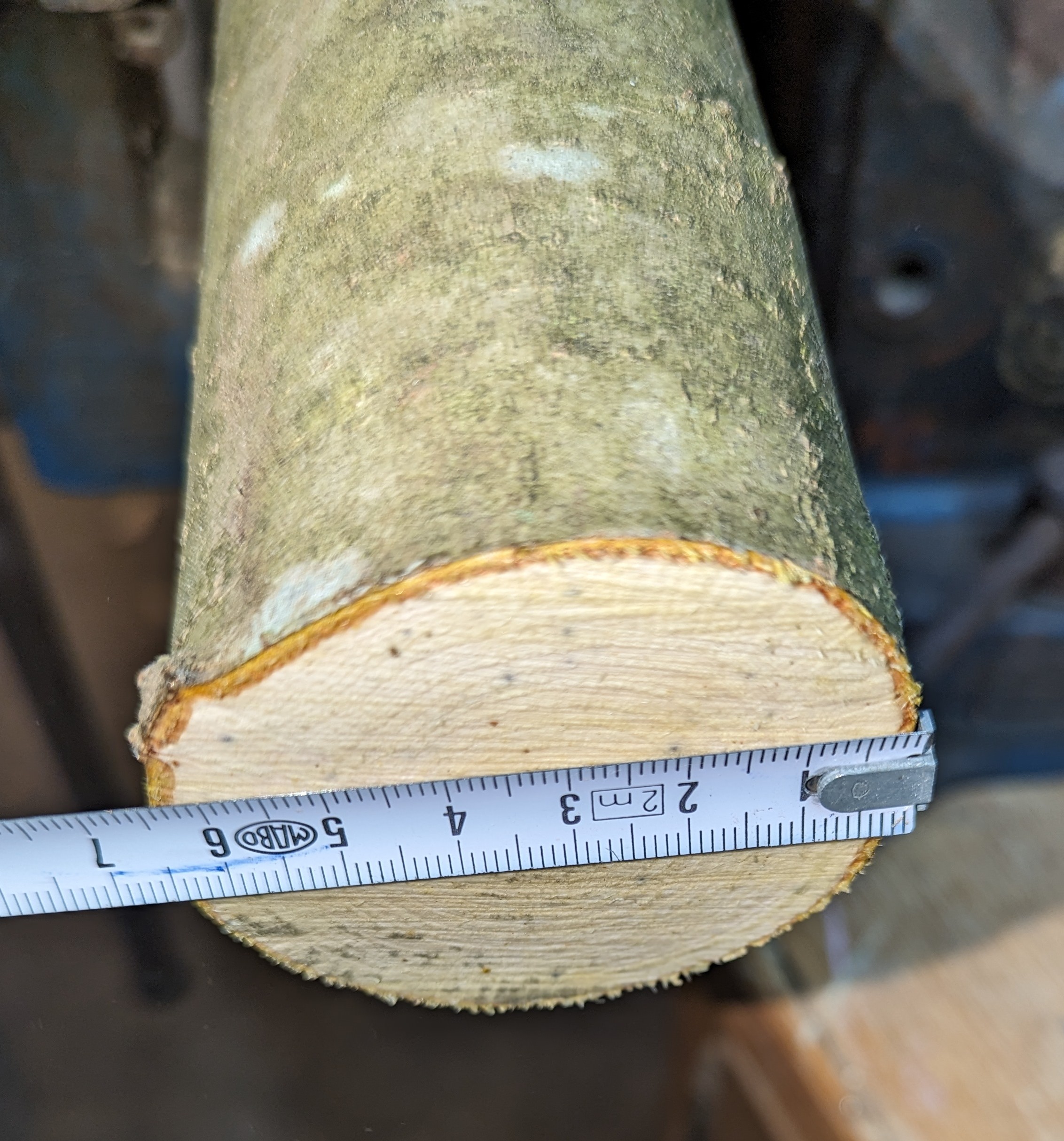

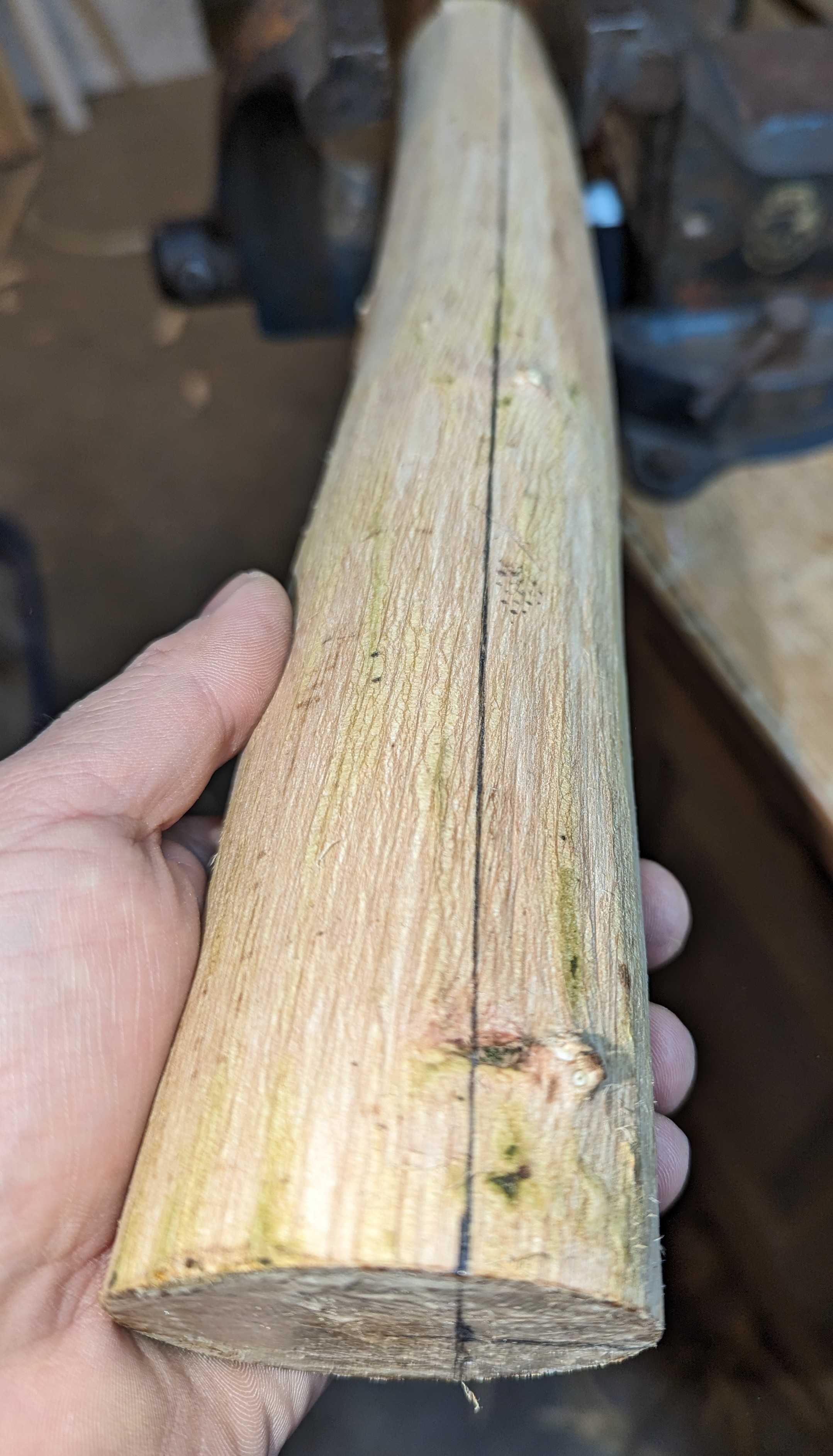

Rinde runter und die gerade Seite markiert

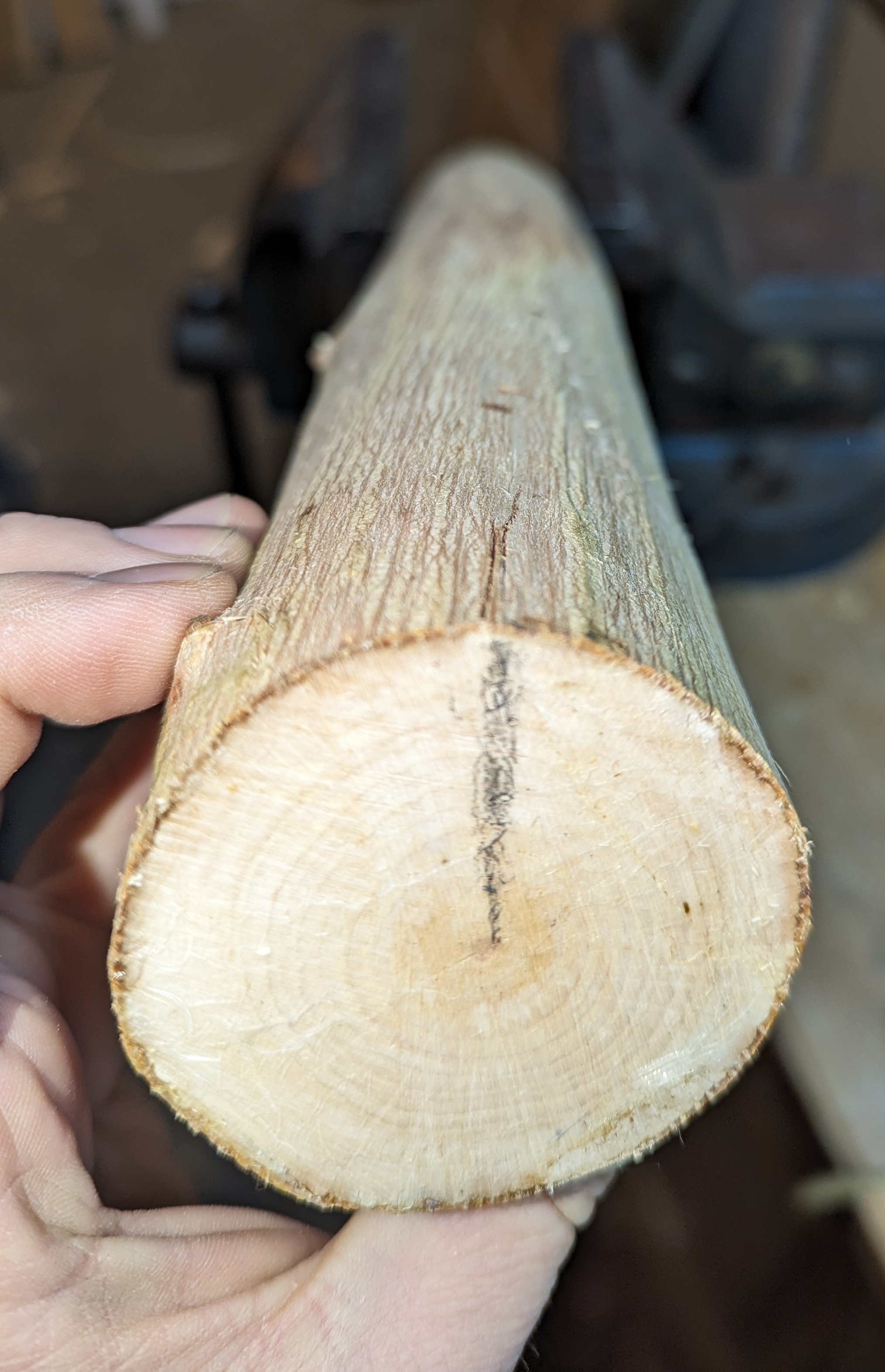

Dann quer zu der Markierung bei ca 1/3 Angezeichnet
Auf der anderen Seite das selbe und verbunden

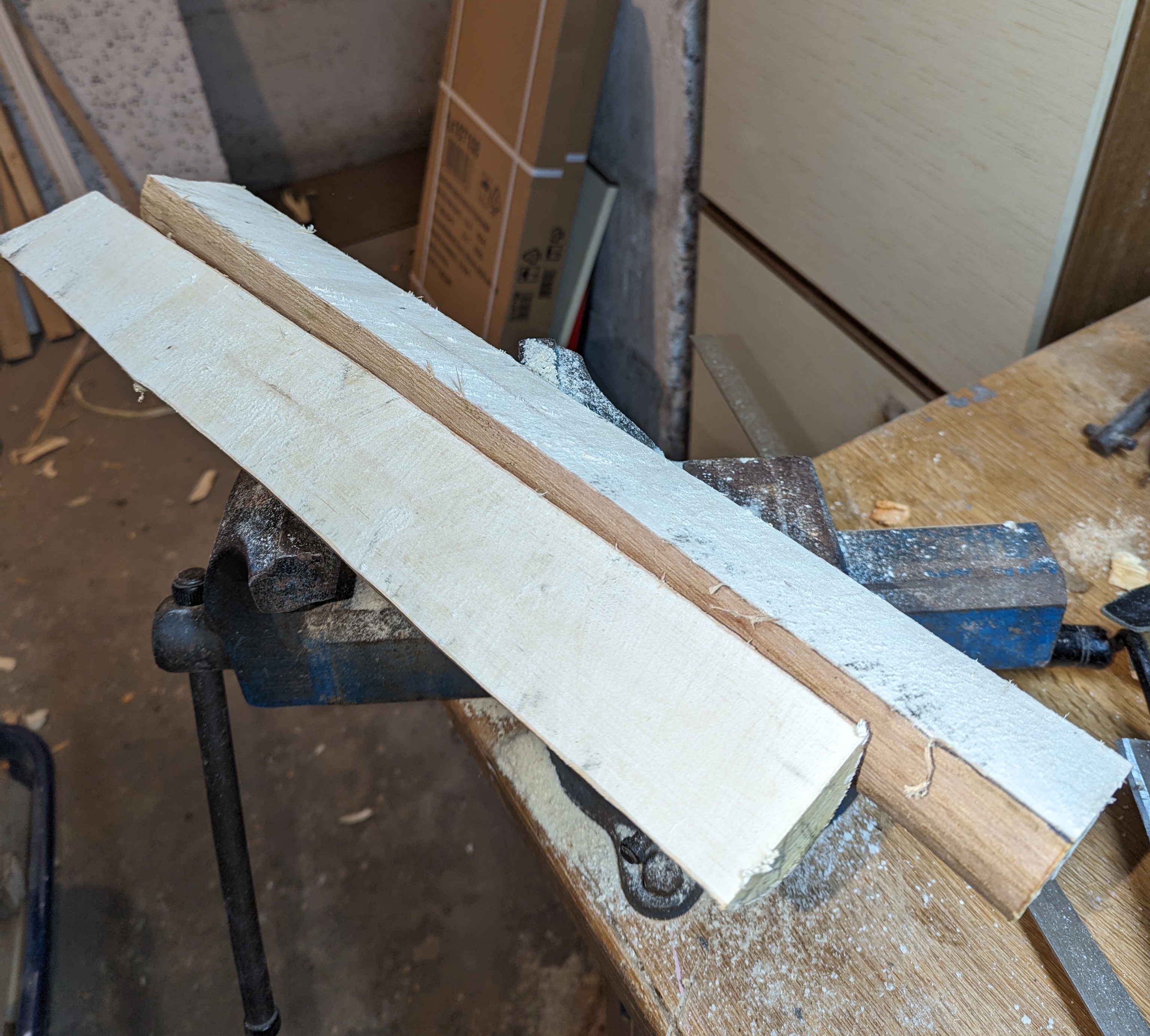

Damit die sich nicht zu stark verziehen hab ich die beiden Stücke dann zusammen gebunden
