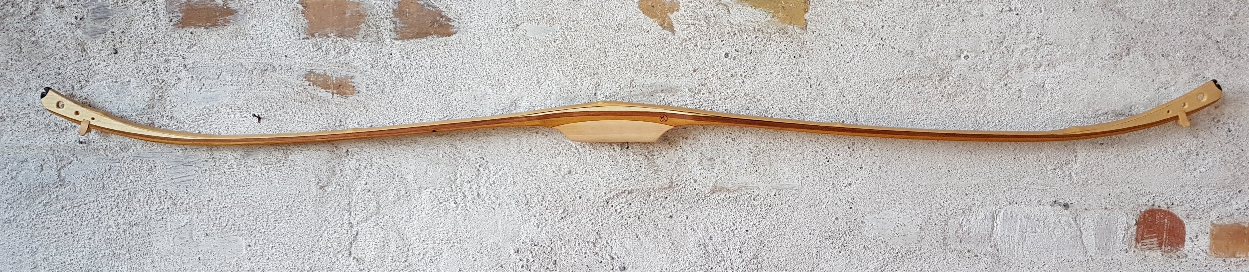

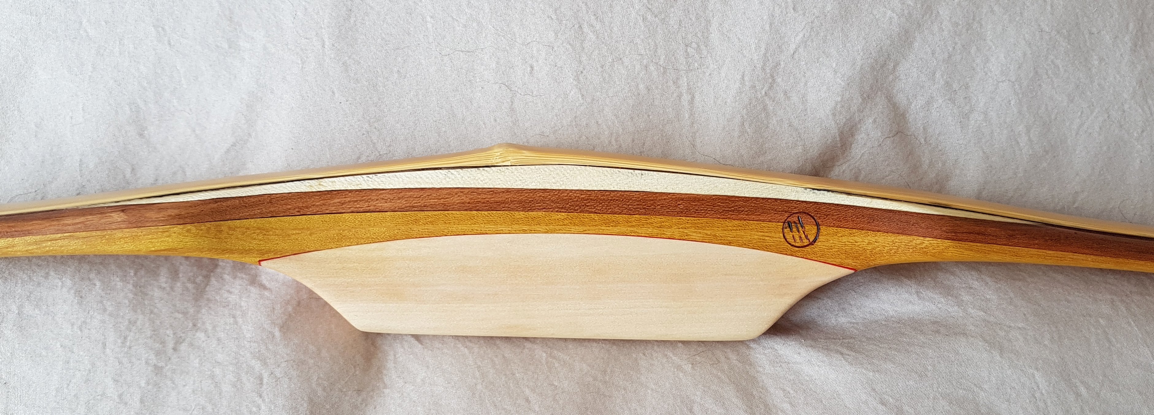

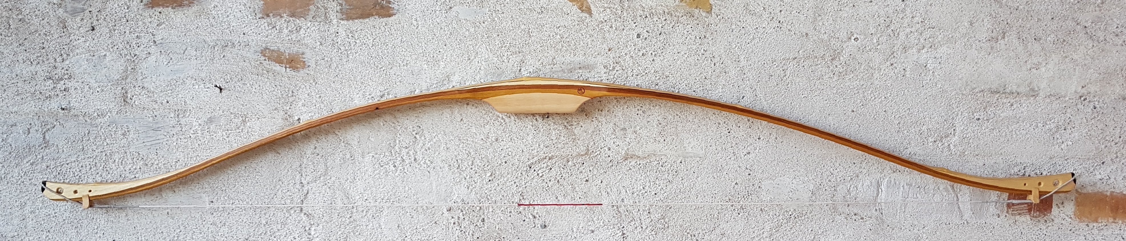

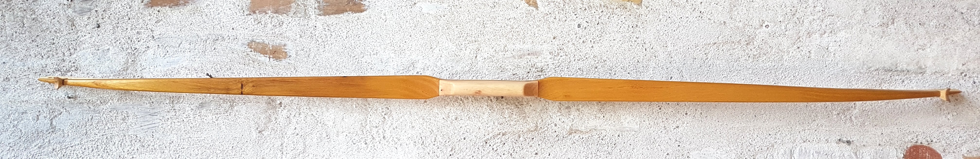

Hier mal wieder ein Bogen. Gebaut für's Flightschießen in Kolbingen 2023.
Die erziehlte Weite war eher dünn mit ca. 285 m (geschossen mit Overdraw). Das Rückstellvermögen fühlt sich nicht besonders schnell an, eher schwammig. Hat mich bei der Holzkombi gewundert. Allerdings habe ich das Dingens heute mit relativ schweren Pfeilen geschossen, ca. 11,5 gpp. Hier zeige ich den Bogen mit 28" Auszug, was problemlos möglich ist.
Holzlaminate: Bambus - Späte Traubenkirsche - Osage Orange
Länge N/N über den Rücken gemessen: 53,2" - 135 cm
Gewicht inkl. Sehne: 335g

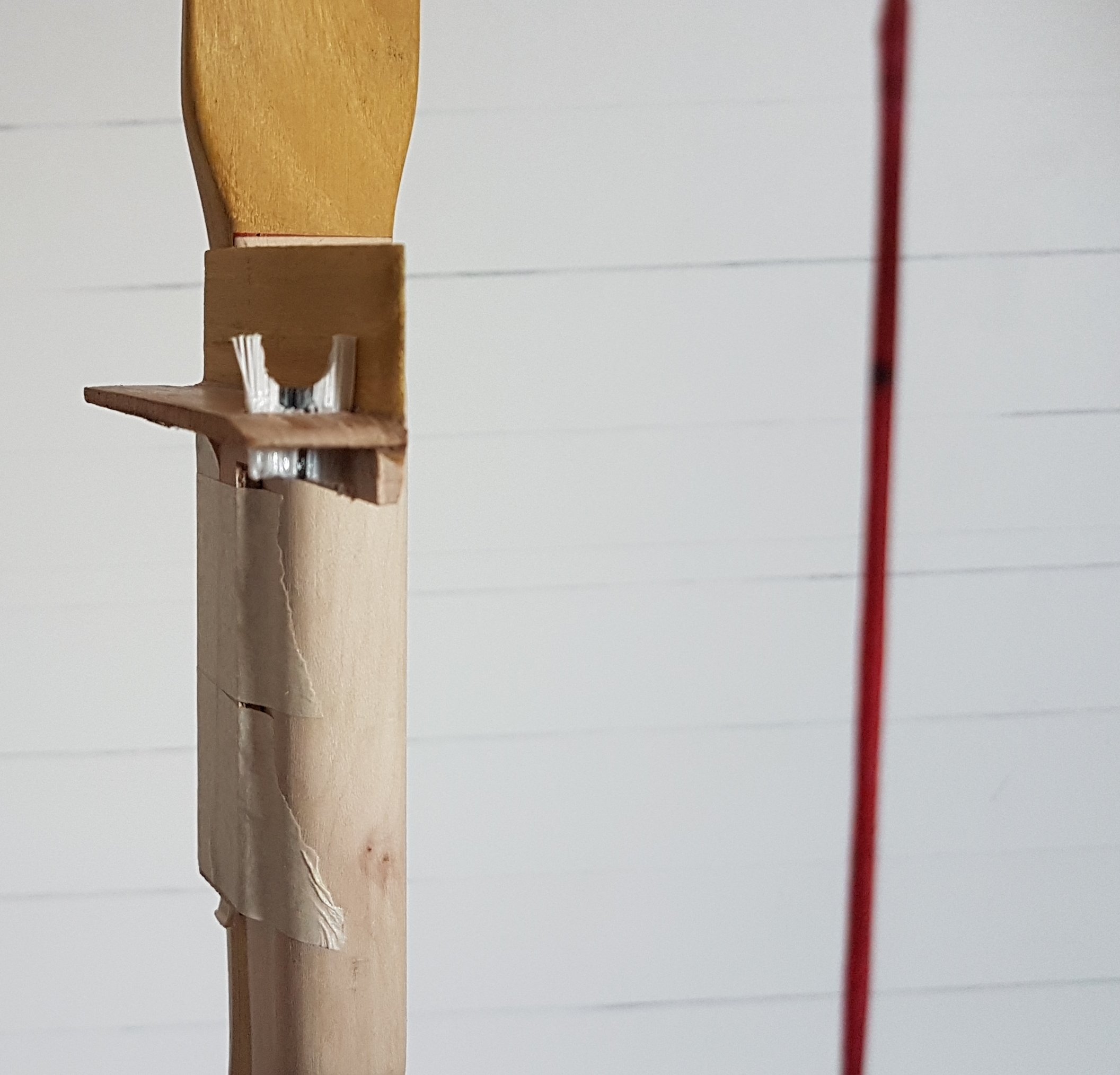

Die Overdraw Pfeilauflage (mittlerweile entfernt)
abgespannt
abgespannt
Standhöhe
Standhöhe
Rückenansicht
Rückenansicht
Bauchansicht
Bauchansicht
Griffbereich
Griffbereich

Re: Neumi's "Tribute to D.B. 02" 53,2" 50#@28"
Verfasst: 02.10.2023, 15:44
von Bowster
Gefällt mir aussergewöhnlich gut, geile Nocks, 285m ist doch super.
Verfasst: 02.10.2023, 17:47
von Neumi
Freut mich wenn's gefällt 😀
Bowster hat geschrieben: ↑02.10.2023, 15:44 285m ist doch super.
Wenn man sich die Bogenklasse anschaut, isses nicht besonders gut. Die Klasse wäre mit Natursehne "Primitive Complex Composite 50 lb".
Es ist jetzt auch nicht sooo wenig 😁, aber nächstes Jahr knack ich in der Klasse die 300 m (ist fest vorgenommen).
Aber mit meinem "Primitive Self 50 lb" war ich immerhin nicht viel kürzer mit 273,30 m.
Verfasst: 02.10.2023, 18:08
von fatz
Neuni, ich weiss, dass die Tips nach dem Vorbild sind, aber ich find sie unnötig hoch.
Ansonsten sehr stylischer Steckerlschubser in gewohnter Perfektion
Verfasst: 02.10.2023, 20:33
von Neumi
Danke
fatz hat geschrieben: ↑02.10.2023, 18:08 Neuni, ich weiss, dass die Tips nach dem Vorbild sind, aber ich find sie unnötig hoch
Ich bau nochmal sowas in der Art mit anderer Holzkombi da werd ich mal schauen was geht. Aber viel Gewicht wird nicht wegfallen - ich hatte die Spitzen abgesägt und gewogen, das war noch nicht mal 1 g.
