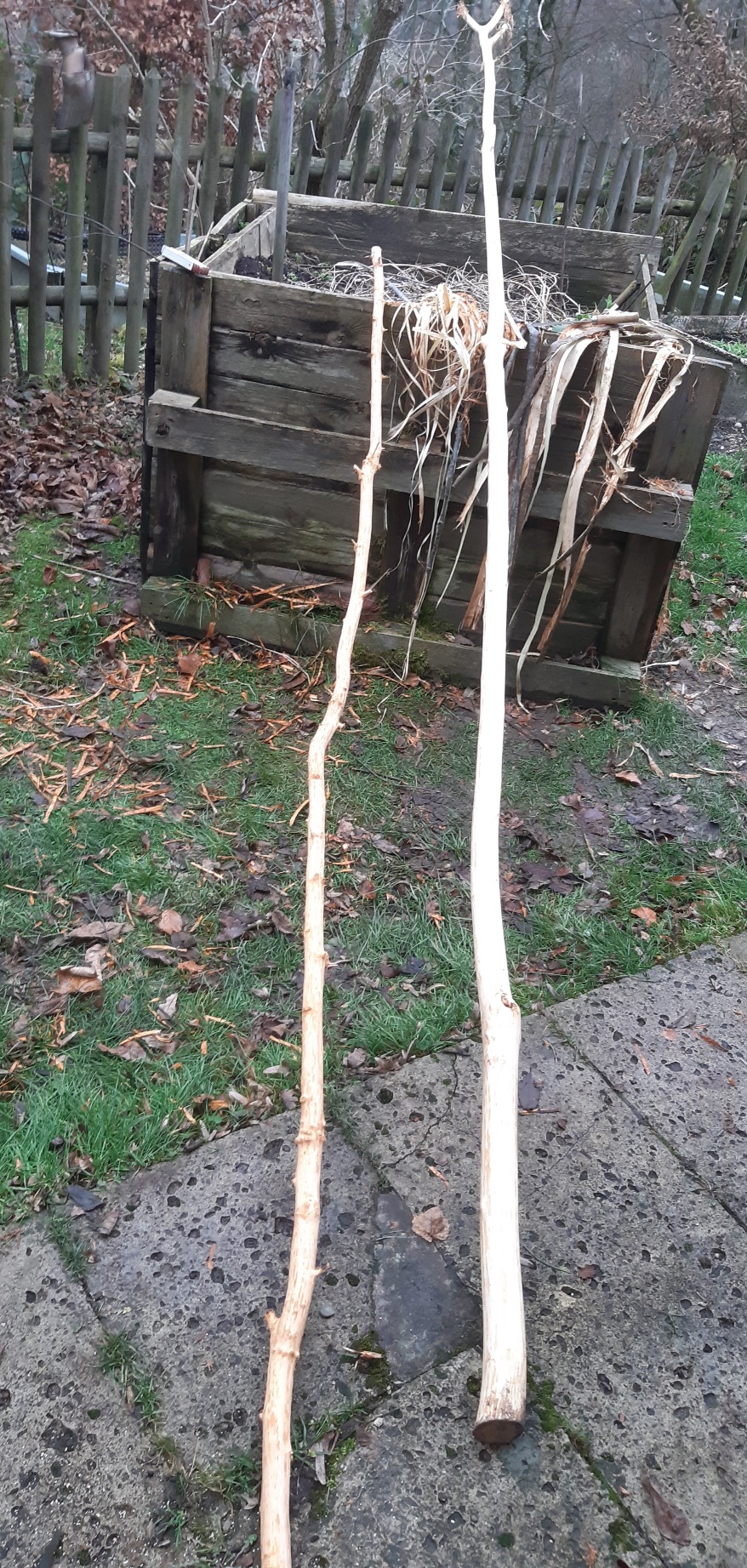

So dieses Jahr mal wieder Bergulme. Zusätzlich noch eine Quitte die direkt hinter meinem Gewächshaus im Wald steht. Die Quitte hat wahrscheinlich einen Virus? Oder ähnliches? Und beim zerbrechen von Ästen sind rötliche Einschlüsse zu erkennen. Wahrscheinlich lieber verwerfen?
Bergulme:
Quitte:
Beide zusammen.
Die Ulme hat noch über 3,5m die Quitte ca 2,5
LgTill

Auf keinen Fall verwerfen! Das Sap Turnier ist genau für sowas da. Jede Quitte die ich bisher gesehen habe, hat irgendwelche Knubbel auf der Rinde...

Gut die Quitte bleibt. Beide mal entrindet und versiegelt. Die Quitte hat oben nur 2cm Durchmesser und wird im ganzen getrocknet. Bin gespannt was das wird mit all den Knubbeln.
Die Ulme wird die nächsten Tage erst Runtergearbeitet. Bast und Rinde behalt ich mal auf. 🤔

So hab die Ulme mal etwas zerstückelt. Jetzt habe ich eine Lange Stange mit über 2m und zwei spaltlinge 1m und zwei noch etwas kürzer. Ursprünglich wollte ich mal zwei Jahresringe runternehmen aber kaum ca. 50cm abgeschnitten und schon sind die Jahresringe dünner und es scheint nicht wirklich Sinn zu machen da irgendwas abzunehmen ??? 🤔 Ich würde jetzt einfach den äußeren Jahresring verwenden. Angestrebt sind ca 1,90 cm NtN 35-40# auf 33"(Amo) für meinen Bruder.
Re: Saplingbow 16, Michel in der Hütte, Bergulme, Quitte
Verfasst: 03.01.2024, 22:20
von Neumi
Michel in der Hütte hat geschrieben: ↑03.01.2024, 20:50 scheint nicht wirklich Sinn zu machen da irgendwas abzunehmen ???
Bei dem angestrebten Zuggewicht sollte es auch mit den dünnen Jahrringen überhaupt kein Problem geben.
