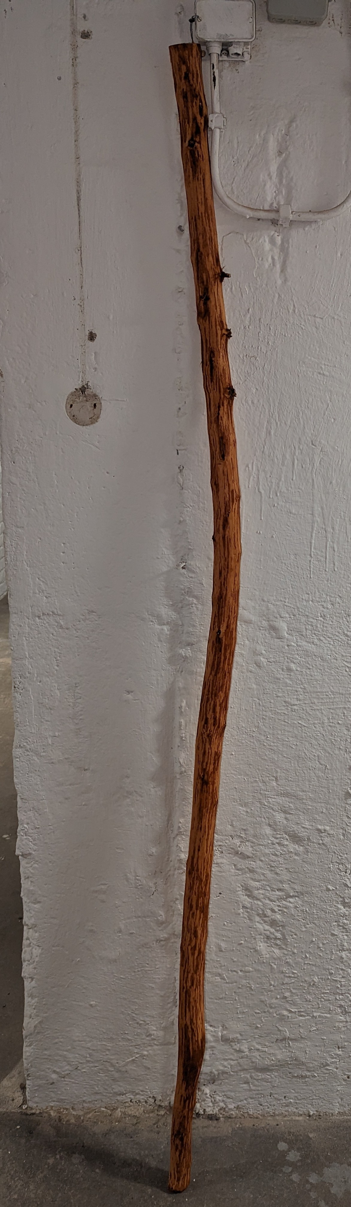

Hab mich jetzt auf dem Markkanal gearbeitet. Ich wollte eigentlich die Mitte für den Griff stehen lassen und nur bis zum Markkanal aufsägen. Der hat sich beim Bearbeiten aber ganz schön gesträubt und wollte nicht so wie ich. Hab ihn dann seinen Willen gelassen und auch die Mitte runtergearbeitet weil ich noch nicht also Recht weiß wo der Griff jetzt sein wird.
Meine erste Überlegung war den zum trocknen etwas in Form zu zwingen. Ich lass den aber erstmal so und schaue wie er sich noch verdreht und verzieht. Dann werde ich versuchen ihn etwas mit der HLP zu begradigen.
Werkzeuge :
Den Rücken hab ich von der Rinde und vom Bast befreit und mit verdünntem Leim bestrichen.
Gesamtlänge 1,80cm und in der Mitte 2,3cm Dick

Spann ihn lieber auf bevor er sich zu sehr windet.
Und wenn er halbwegs die Form hält, dann runterarbeiten aufs grobe Profil und Spannung rausnehmen.
Hast du den Rücken versiegelt? Das Zeug reißt wie hulle...
