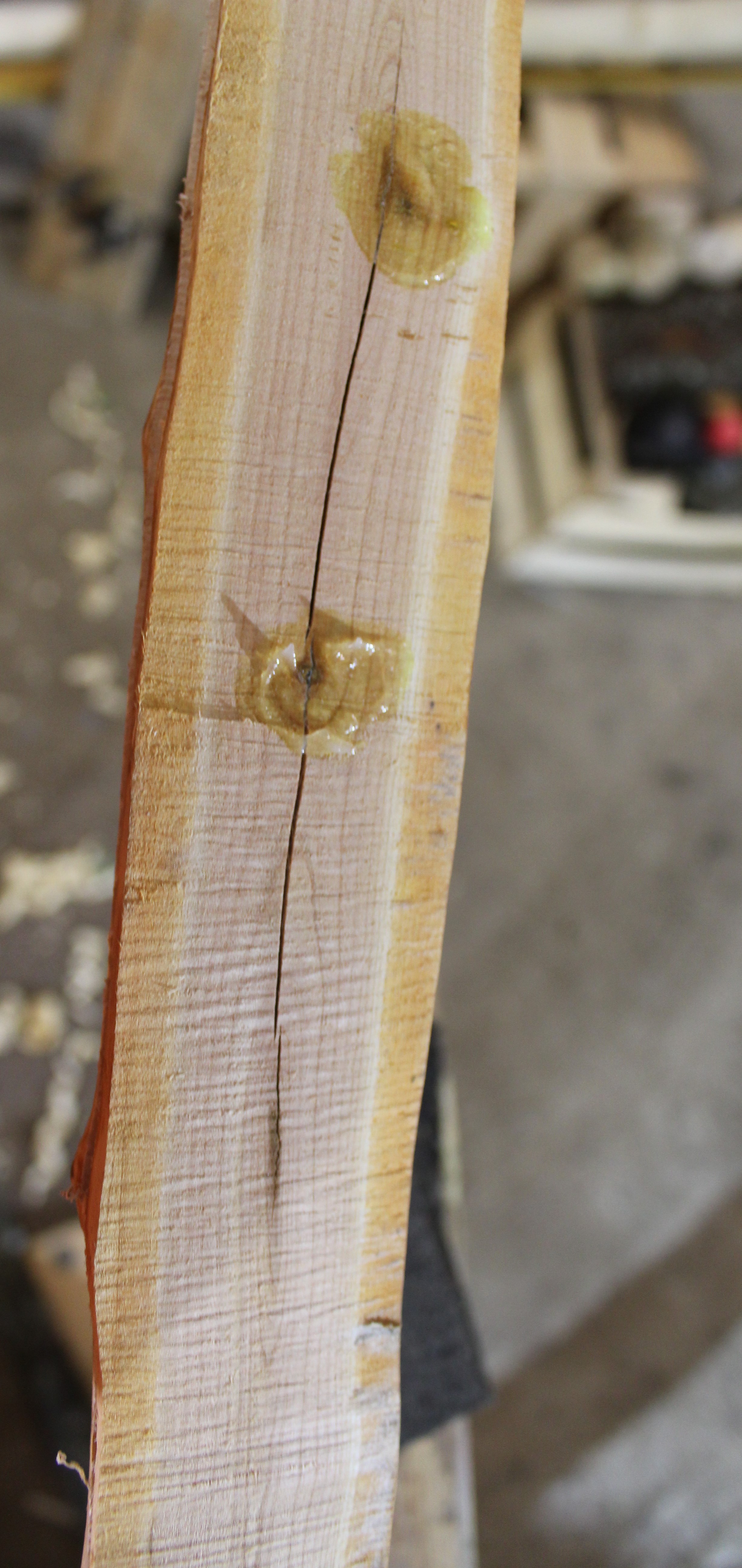

Re: Saplingbow 16, afred33, Apfel und Kirsche
Verfasst: 08.01.2024, 19:48
von alfred33
Die Kirsche reißt, habe mal noch etwas Material weggenommen, aber das wird eng......
alfredle
