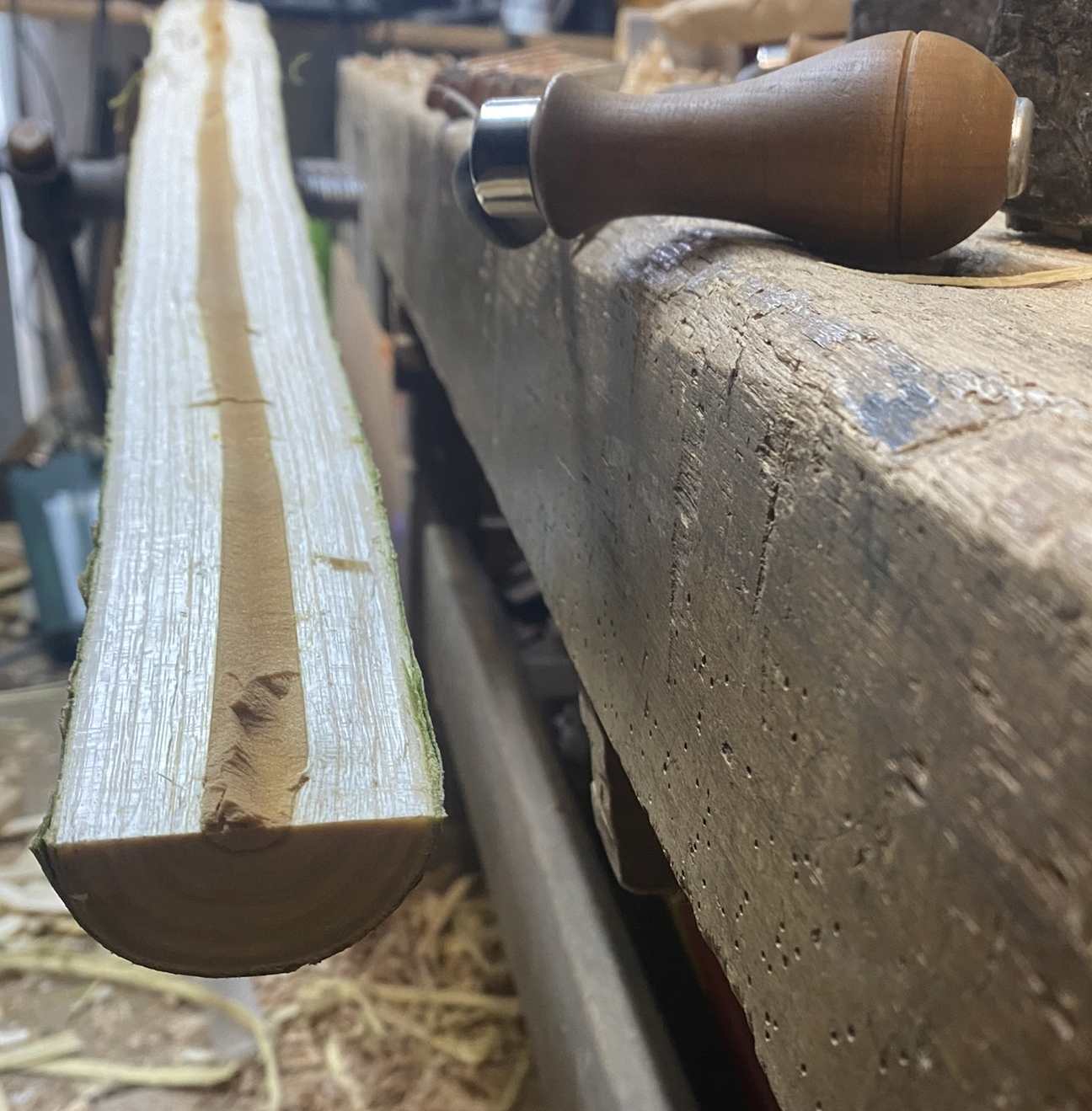

Spalten, ging sehr einfach. Messer einklopfen, dann nur noch nachschieben und um 90° drehen und das Holz reißt auf.
Ich habe von unten nach oben zu spalten angefangen. Da verlief der Riss etwas, zum Glück auf die Abfallseite.
Die restlichen 50 cm habe ich dann von oben nach unten problemlos gespalten.
Detail, weil's irgendwie schön ist und vielleicht noch nicht jeder
einen Götterbaummarkkanal gesehen hat.
Reduzieren
Schälen, interessant ist so eine weiche Schicht unter der Rinde, ein wenig wie im Markkanal.
Und so sieht es nach 50 min dann aus.165 cm lang und bereit zum Trocknen.

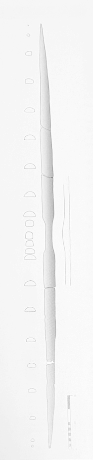

Es geht ein wenig weiter. Nach ein paar Tagen im Heizungskeller habe ich die Form angezeichnet und die Dicke reduziert.
Der charakteristische Bereich :)
Als nächstes kommen die Querschnitte, streng nach Vorbild:
Ich bin so gespannt ob das funktioniert...
