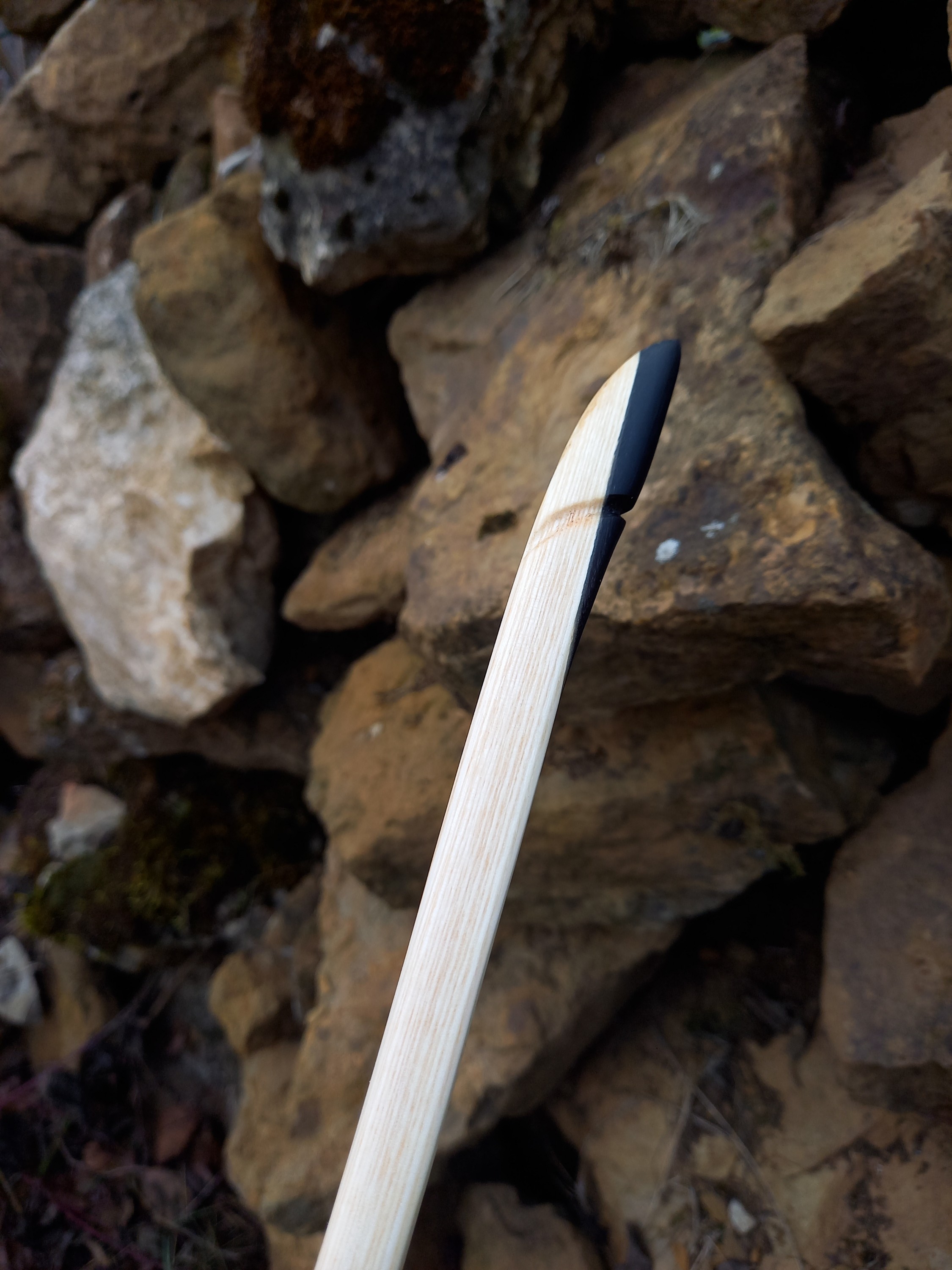

Dann mach ich mal den Anfang mit meinem Bögle..
viewtopic.php?f=83&t=33382
Holz: Esche
Zuggewicht: 39# @28,5"
NtN: 68" (170cm)
Gewicht mit Sehne etc: 492g
Overlays aus Horn
Sehne: 12 Strang Dacron
Finish: 6 x Leinölfirnis
Griff aus geschnürtem Leder mit Lederschnur
WA bis zur Hälfte der WA 40mm. Anschließend pyramidal auf 8mm im Bereich der Nocke
Overlay oberer WA
Overlay oberer WA

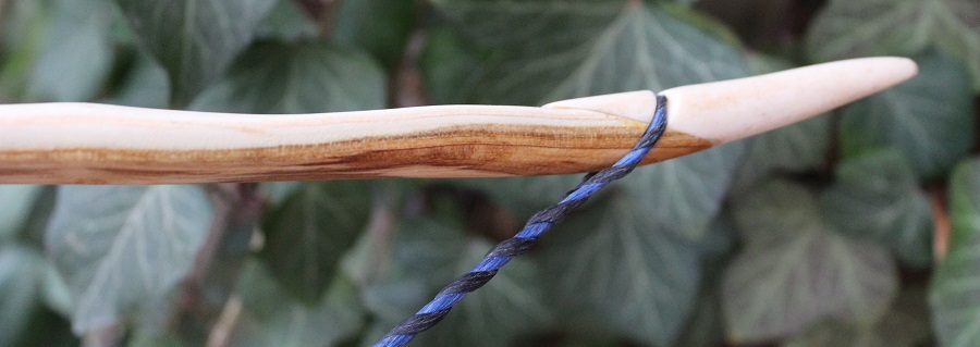

Hier nun mein "Ersatzhasel":
viewtopic.php?f=83&t=33388
Holz: Hasel
NtN; 68" (172 cm)
Gewicht: 590g
Zuggewicht 47# @28"
Overlays: Büffelhorn
Sehne: 12 Strang Spectra
Griff: Leder
Finish: Holzbeize von Clou, 2 x Parkettöl und anschließend 2 x Parkettwachs (Bio)

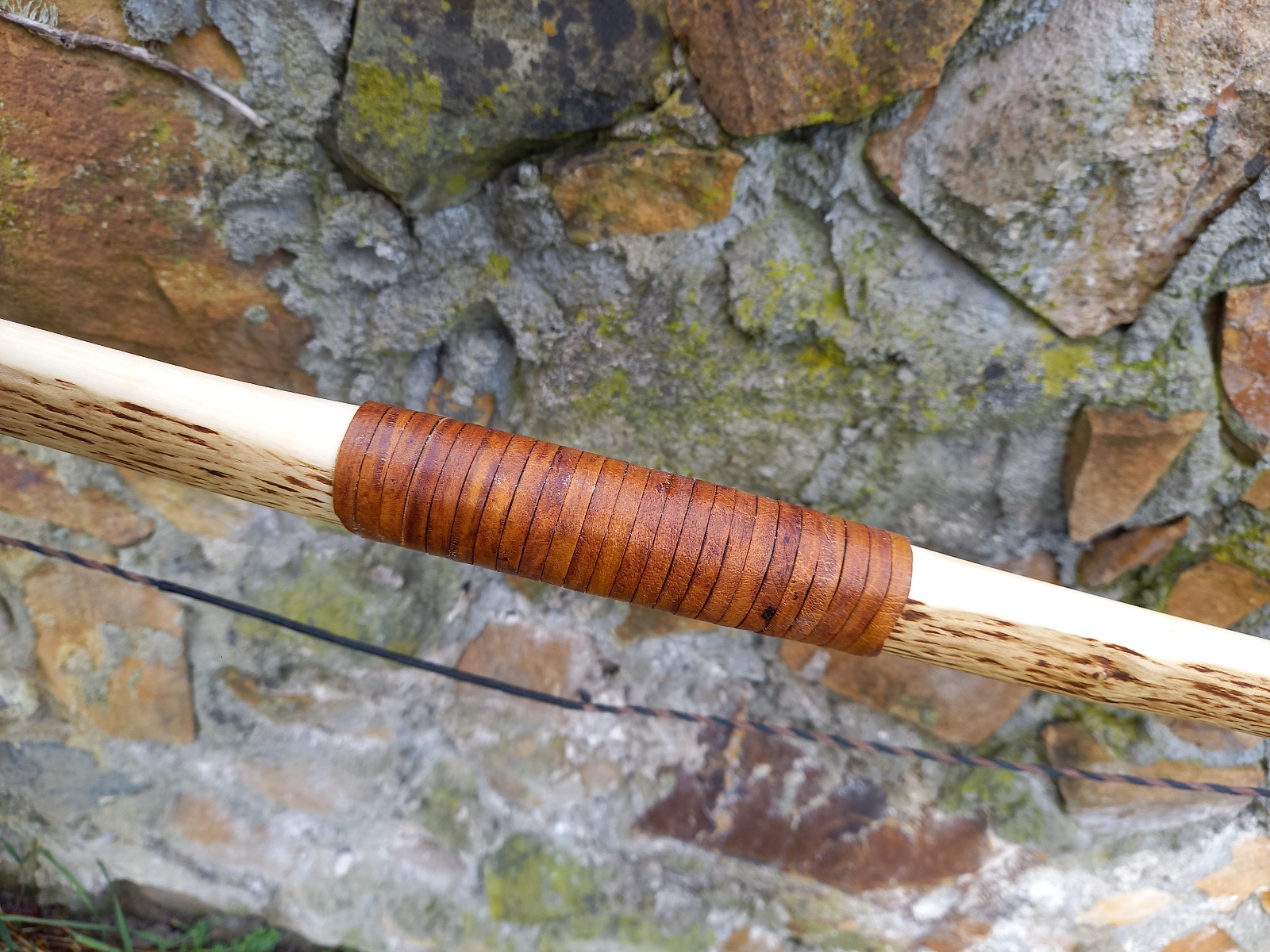

von Eichsfelder
Holunder-Flachbogen von Eichsfelder
Mein erster Bogen aus Holunder und allgemein der Fünfte der die Werkstatt verlässt.
Lose Inspirationen wie meistens aus Nordamerika.
Link zum Bau-Thread: https://fletchers-corner.de/viewtopic.php?f=83&t=33400
Holz: Holunder
Zuggewicht: 38# @ 27"
NtN: 153cm (Rücken)
Gewicht: 517g (ohne Sehne)
Nocken: Selfnocks
Sehne: Dacron B55 10-Strang
Finish: 4x Leinölfirnis
Bemalung: Acrylfarbe
Griff: Leder

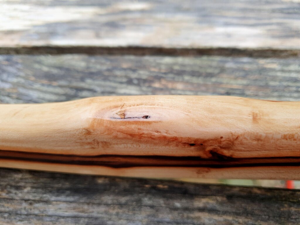

So hier kommt der 2. :)
Mir gefällt vor allem das fette Astloch am oberen WA.. hat was
Holz: Hartriegel
Zuggewicht: 54# @29"
NtN: 70" (175cm)
Gewicht mit Sehne , Griff etc: 520g
Overlays aus Osage
Sehne: 14 Strang Dacron
Griff: Leder
WA-Breite bis zur Hälfte der WA 30mm. Anschließend pyramidal auf 9mm im Bereich der Nocke

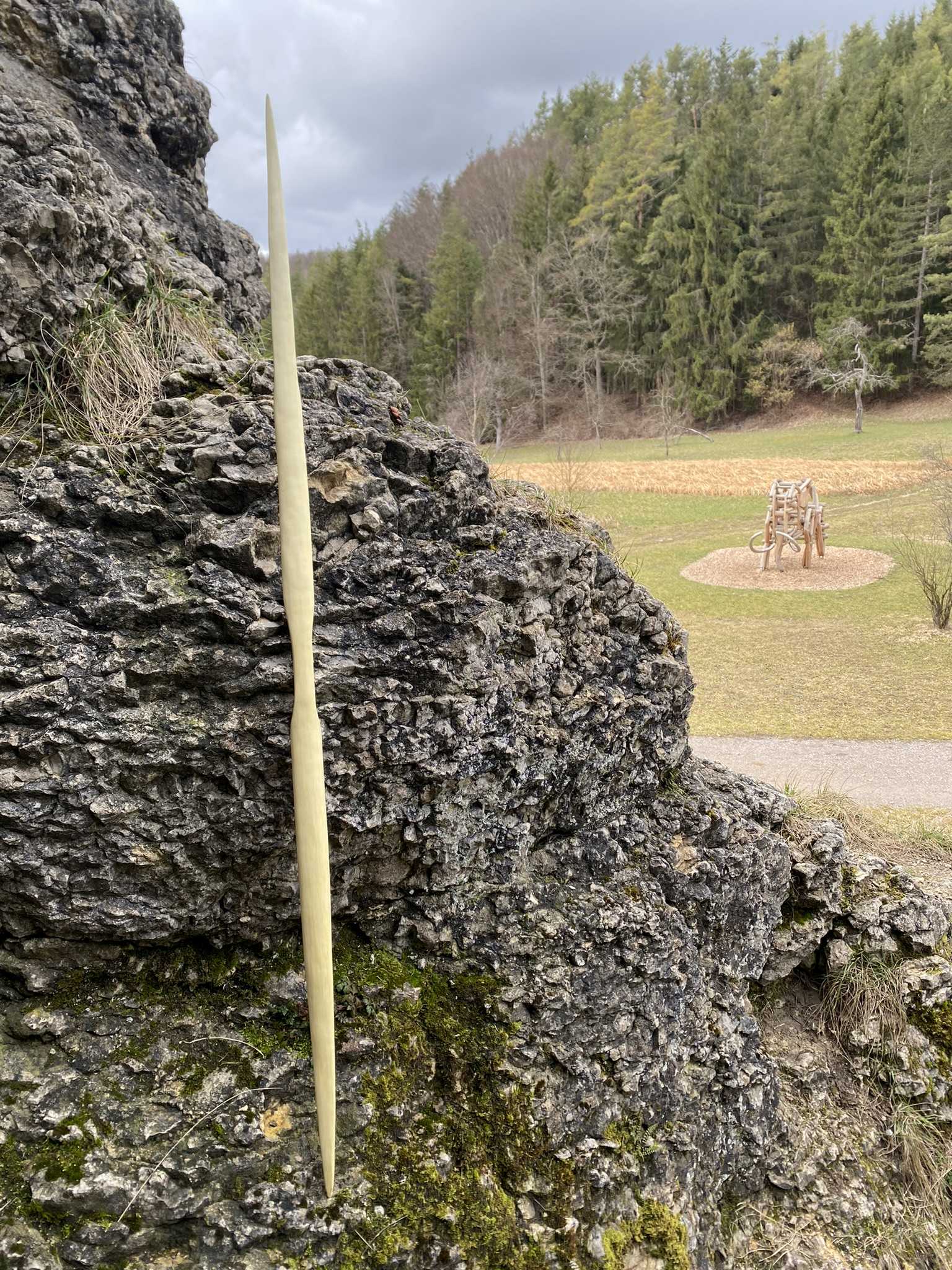

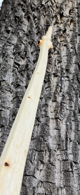

Re: PRÄSENTATIONEN Saplingbow 16, 2024
Verfasst: 12.02.2024, 20:10
von Grober Schnitzer
Da ist er nun:
"OMG" - Oh mein Götterbaum
viewtopic.php?f=83&t=33412
1. Holzart: Götterbaum (Ailanthus altissima)
2. Länge: N/N 154 cm
3. Zuggewicht: 50#@27"
4. Bogengewicht 386 g ohne Sehne
5. Sehne: 9-Strang Schusterleinen
6. Sonstiges: Nix!
7. Location: Petersfels - Eiszeitpark Engen
Steinzeitensemble ca. 8.000 BC
Pfeil: Wolliger Schneeball, Dreiecks-Feuersteinspitze, selbstgekochtes Birkenpech, Brennesselschnur, Rothirschsehne und (oh Schande) Truthahnfedern :o .
Detail - Tip unten
