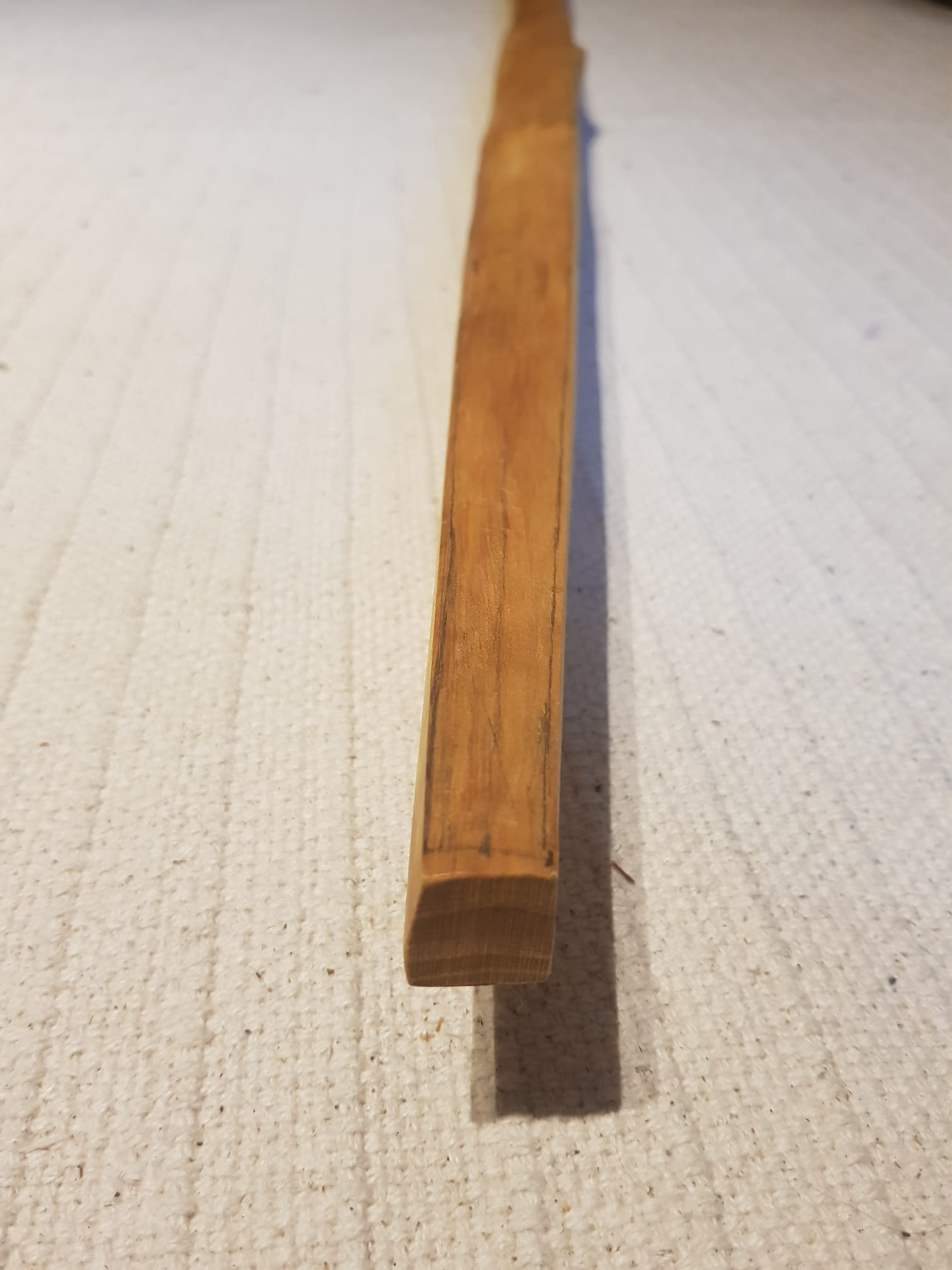

Moin Leute,
Ich baue gerade meinen ersten Bogen (Osage Flachbogen) und habe es mit einer Längs-Verdrehung zu tun, da ich den Bogen diagonal in den Stave legen musste. Wenn ich das richtig verstanden habe, kann ich der Verdrehung beim Tillern ja entgegenwirken, indem ich die sich wegdrehende Seite des Wurfarms schwäche, so dass sich die Wurfarme im Auszug möglichst gerade stellen. Meine Frage wäre nun wie ich das beim Tillern angehe - Ist das Ziel das sich die Verdrehung der Wurfarme bereits auf Standhöhe aufhebt oder bei welcher Auszugslänge wäre dieser Zustand optimal? Ich dachte, dass angenommen man schafft es die Verdrehung bereits bei Standhöhe aufzulösen, sich die Wurfarme beim weiteren Auszug ja wahrscheinlich in die entgegengesetzte Richtung über den Nullpunkt hinaus verdrehen oder habe ich da einen Denkfehler?

Zeig am besten mal ein paar Fotos damit man einen Eindruck davon bekommt wie stark die Verdrehung ist. Denn bis zu einem gewissen Grad kann man sowas auch einfach ignorieren.
Wird die Verdrehung im Auszug mehr oder ist sie gleichbleibend zu dem wie er abgespannt aussieht?

@Pille: Im Prinzip kannst du sowas machen, nur Osage kann man extrem gut mit Waerme biegen und die Spielchen die du beschreibst sind eher was fuer Fortgeschrittene. Ich hab mal einen Osage-Stave mit 180Grad Drehung komplett ausgedreht. Der schiesst immer noch. Sowas geht mit keinem anderen Holz
Einfach den Bogen ueber dem Topf fixieren, am andern einen Hebel (Schraubzwinge) mit Gewicht dran und ein Handtuch drueber. Dann aufwaermen bis er kommt. Ist leichter als Ostereiersuchen

Zusätzlich zu fatz: man kann bei Osage nicht einfach einen Bogen nach Belieben ins Holz legen. Osage hat nur sehr selten einen geraden Faserverlauf und den Verlauf sollte man unbedingt beachten.
Deswegen am besten aussagekräftige Fotos posten.

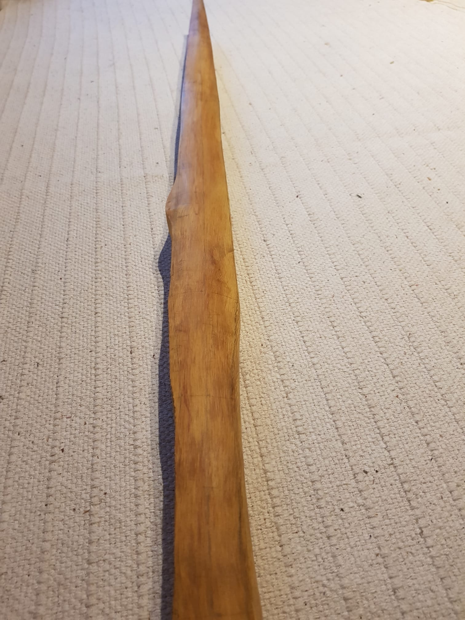

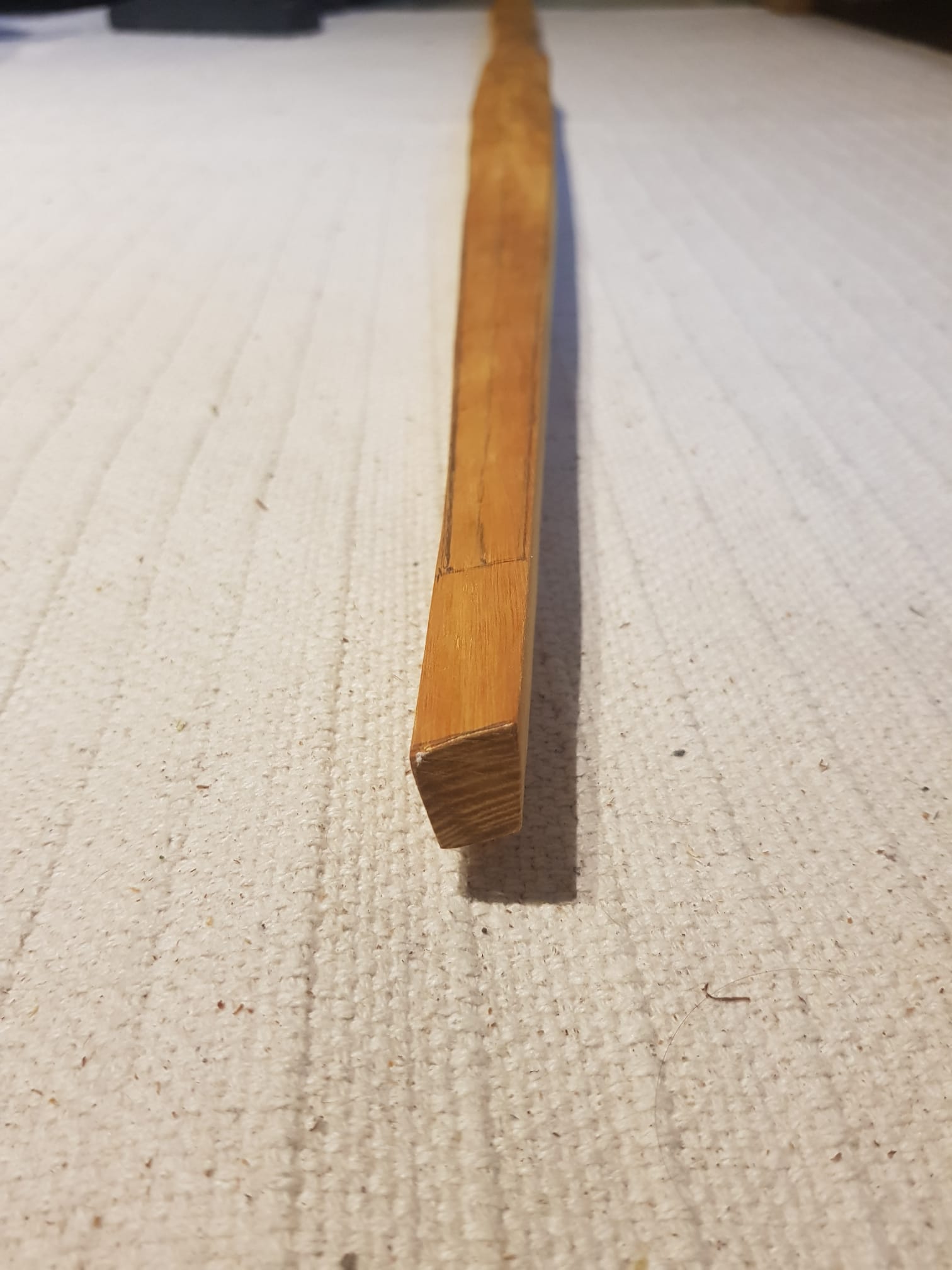

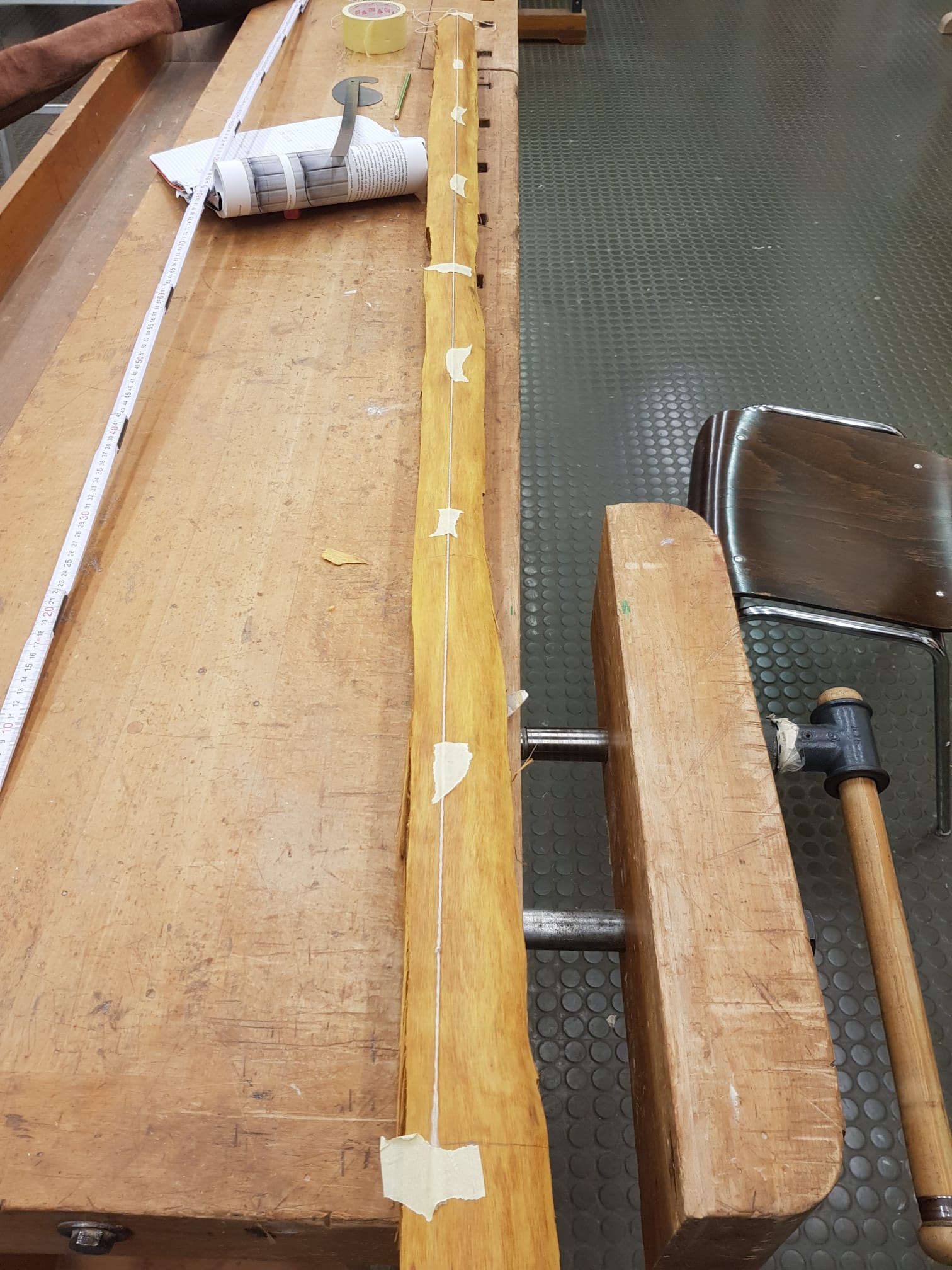

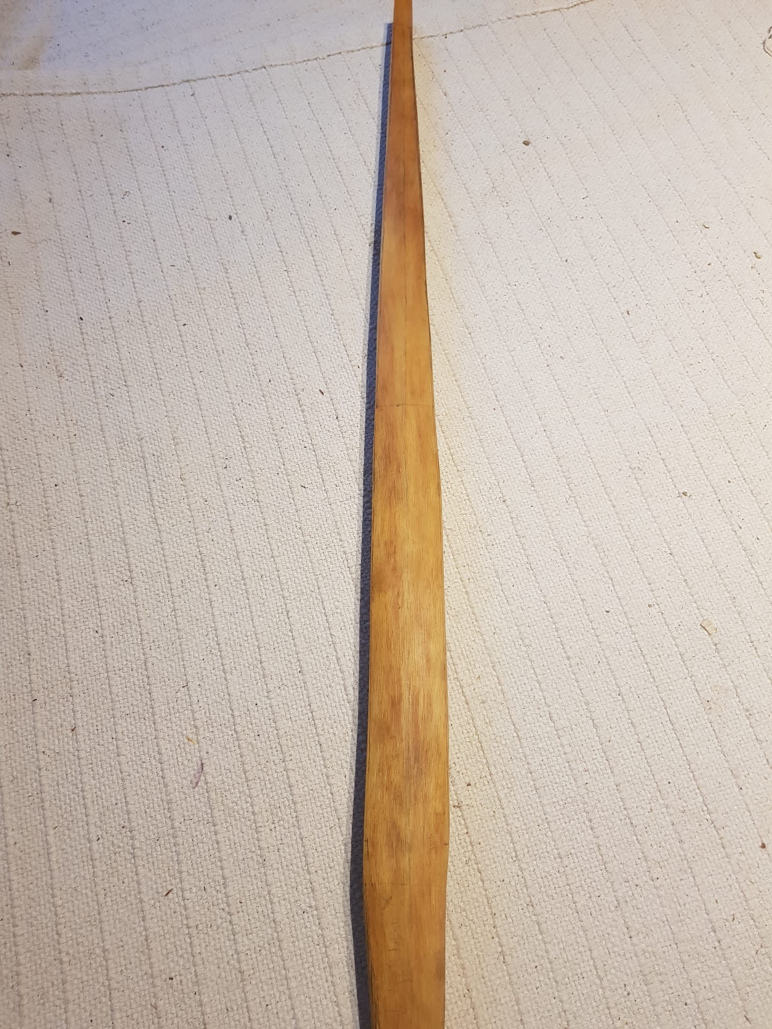

Danke erstmal für das Feedback. Es ist mir nicht gelungen aussagekräftige Fotos zu machen, da ich den Bauch noch nicht vollständig heruntergearbeitet habe und seitliche Fotos wohl keinen Sinn ergeben. Das seitliche Profil steht größtenteils und bedarf in meinen Augen nur noch kleiner Korrekturen.
Die Mittellinie ist mmn. nur leicht diagonal gesetzt. Dennoch hat das zu Verdrehungen geführt, die aber ebenfalls nicht gerade drastisch sind glaube ich. Auf den Bildern ist es schlecht zu erkennen, aber die Verdrehung beläuft sich auf max ca. 20 Grad. Ein Wurfarm ist quasi komplett betroffen und der andere nur im letzten Drittel. Mir ist klar, dass es da bei Osage ganz andere Verdrehungen gibt, dennoch wüsste ich gerne wie ich damit beim Tillern umgehe oder ob ich das tatsächlich rausdämpfen sollte
Und eine Einschätzung was den Faserverlauf betrifft, also ob das so schon problematisch ist würde mich ebenfalls freuen.

Re: Drehwuchs / Verdrehungen Tillern -Anfängerfrage
Soweit ich das sehe ist der Faserverlauf OK. Ausser wer hat bessere Augen....
Rausdaempfen unbedingt. Mit den Verdrehungen rumwurgsen kannst dir getrost fuer spaeter aufheben und bei Osage generell sparen. Macht weder Spass noch sonstwas.

Seh ich wie Fatz. Rausdämpfen ist wesentlich einfacher als über den Tiller zu korrigieren und außerdem auch die schönere Lösung da er dann auch abgespannt keine Drehung hat.
