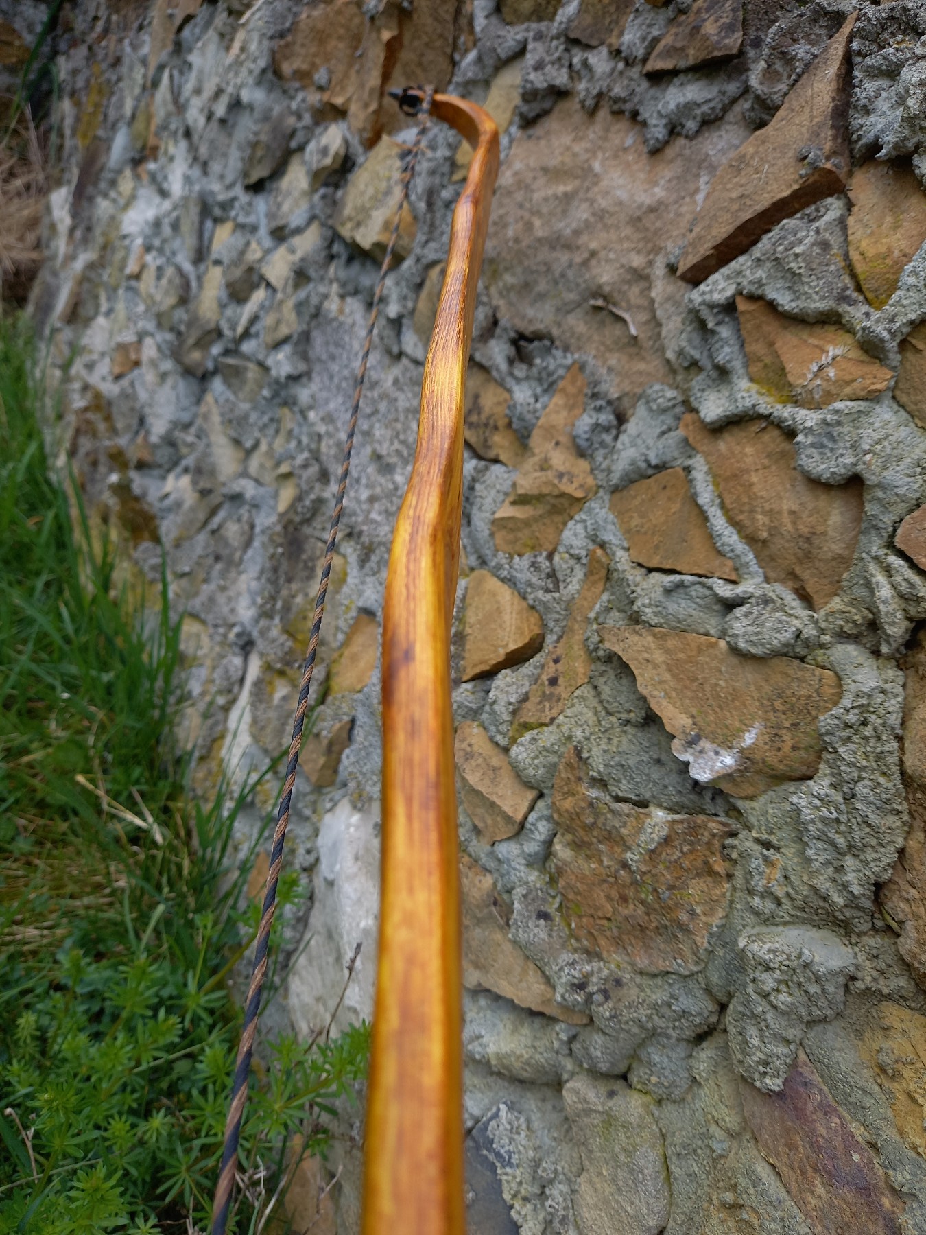

Der hat mich viel Nerven gekostet.. hatte im Bereich vom unteren WA eine sehr nervige deflexe Stelle.. sieht man auch auf den Nahaufnahmen unten gut.

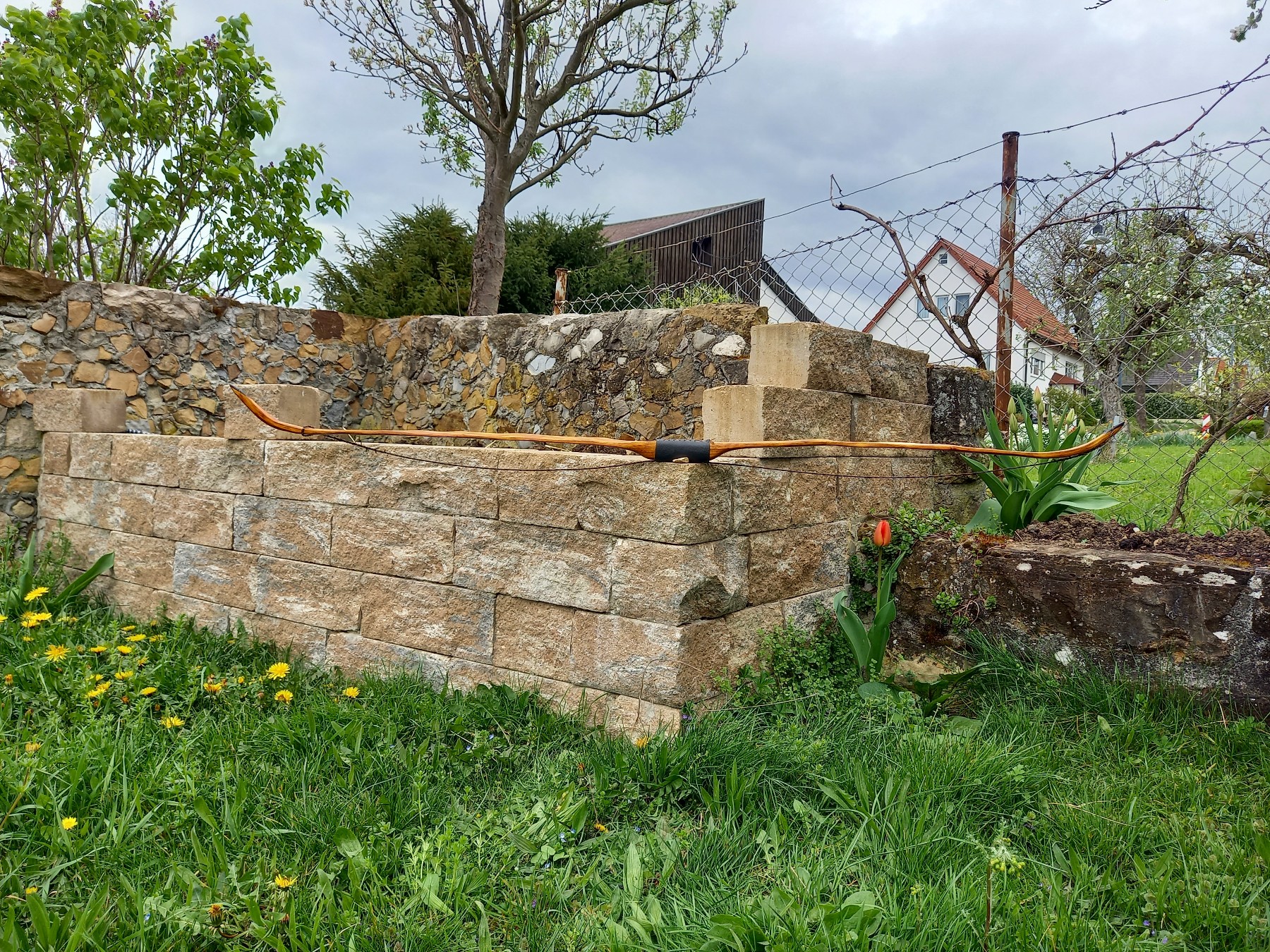

Hier ein Bild als der Bogen auf Standhöhe war
Deflexer Bereich im rechten WA C/D
War auch sehr schlängelig. Musste ihn bestimmt 3x zurechtbiegen.
Aber wurde dann doch noch was draus:
Holz: Osage
Gewicht: 510g
Zuggewicht: 42@28,5
Länge: 165cm
Tips:Horn-Overlays
Griff: Leder
Finish: 6xLeinöl
Das Holz hat glaub aufgrund von der Farbe schon ein paar Jahre aufm Buckel
Deflexer Bereich
Deflexer Bereich
Deflexer Bereich
Deflexer Bereich

@Daniel: Die WA sind nach den Fadeouts 37/38mm breit gebaut, dann halbpyramidal verlaufend und im Bereich der Overlays 9/10mm breit
