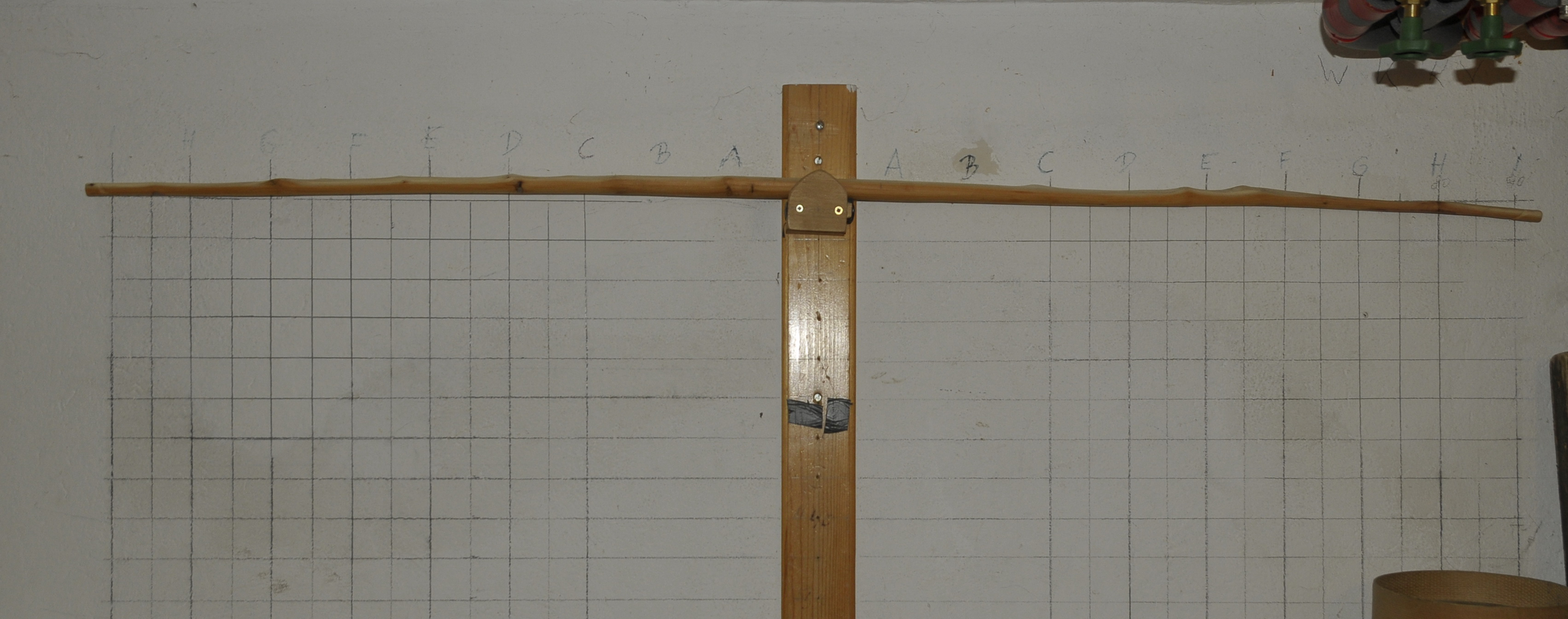

Liebe Kollegen ich brauch eure Hilfe.
Ich hab von Stefan einen Eibenstave bekommen (Saptunier), ich will daraus einen Eiben Langbogen mit moderatem Zuggewicht für mich bauen. Griff soll eher steif bleiben,
Länge ist 182 cm NZN,
Zuggewicht momentan 40# bei 20", Ziel ist 40# bei 30".
Masse im Griff 3x2,5 cm.
Ich habe einen Menge Splint entfernt, damit genug Kernholz übrig bleibt. Splintdicke ist momentan 0,5 cm.
Leider sind viele Totäste, Knoten unter dem Splint zum Vorschein gekommen, deshalb ist das Tillern etwas schwierig.
Der Stave war leicht deflex, Set hat er noch nicht bekommen.
Lins ist unten.
Bitte um eure Meinungen zum Tiller.
Danke lg Thomas
links ist unten, Griff soll eher steif bleiben
Länge 182 cm, momentan 40#@20"

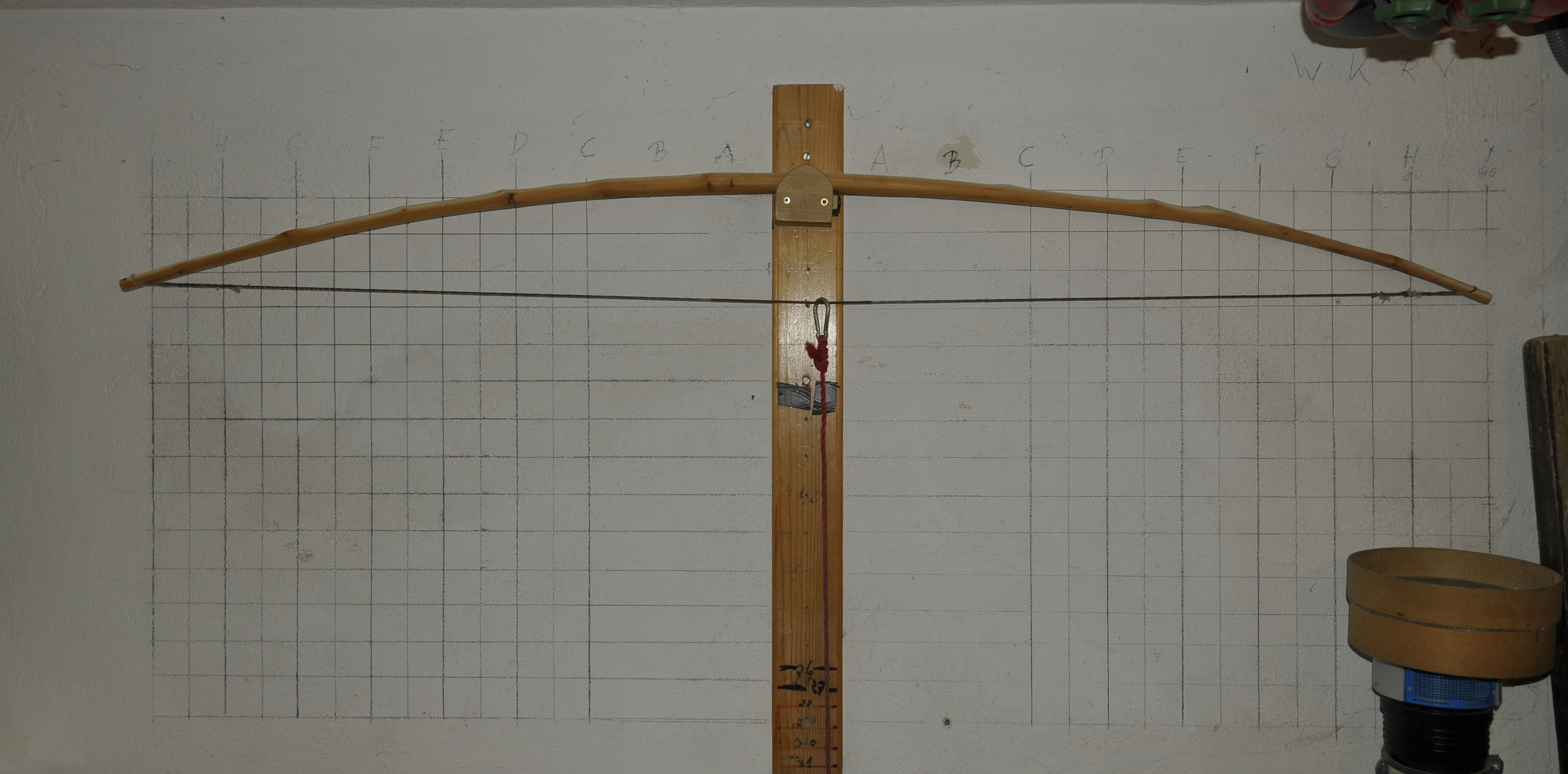

Links sieht fuer mich ganz ok aus (Ende ist noch bissl steif). Rechts koennt er von C-E ein bissl mehr tun.
Aber wart mal noch was der Rest sagt

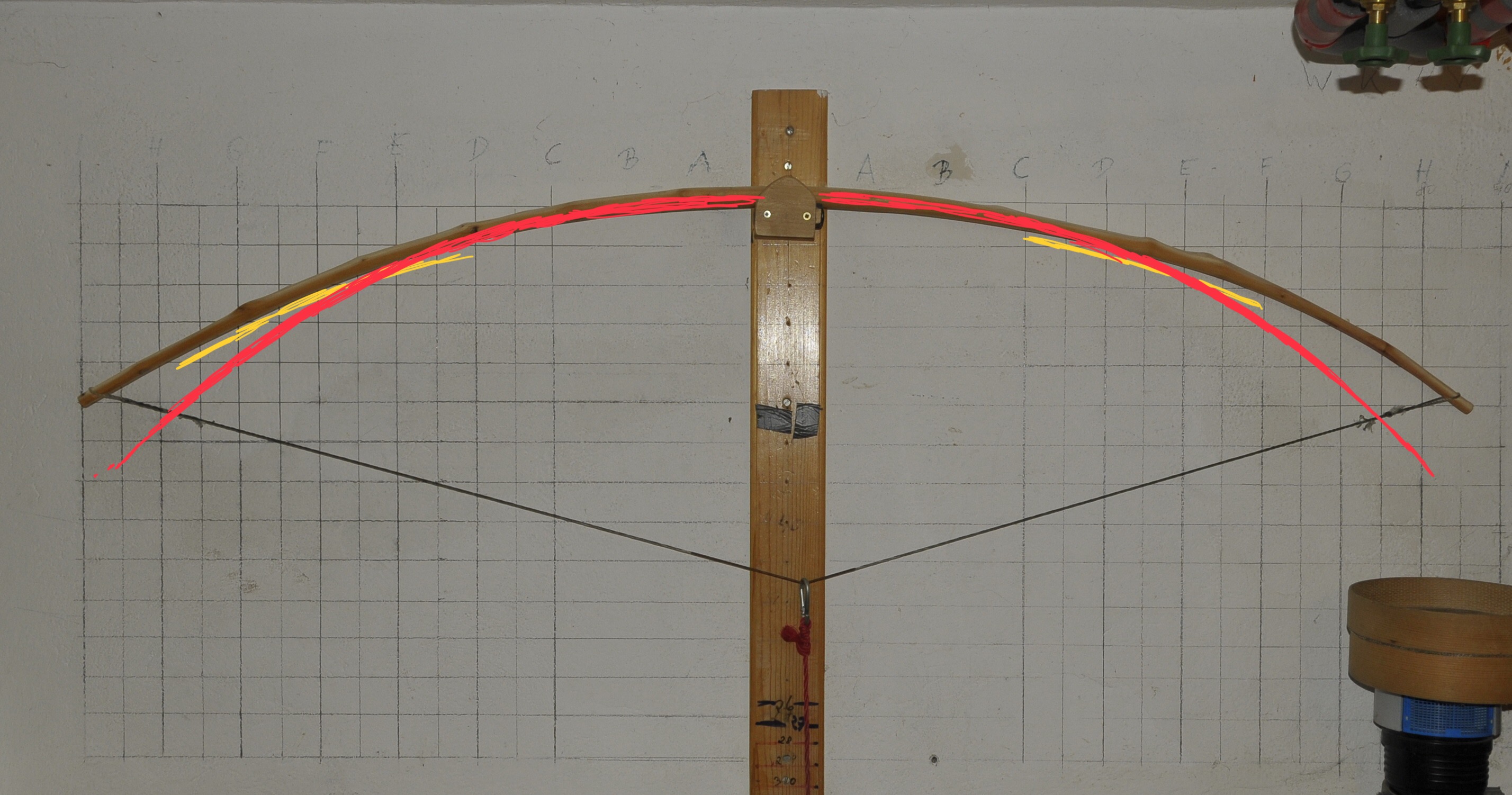

Sehe ich genauso... 😊
Links außen ist halt der dicke Ast und rechts in dem von fatz genannten Abschnitt isser reflex...
Darf ich fragen warum Du links unten haben möchtest?

Weil er am rechten WA in der Mitte mehr Totäste hat als links.

Freut mich, die Eibe am Tillerbaum zu sehen😊, ich würde die Wurfarme an den gelben Stellen noch schwächen. LG Stephan und gutes gelingen

Danke euch für die Hilfe, ich werde versuchen ab der WA Mitte etwas mehr Biegung zu bekommen.

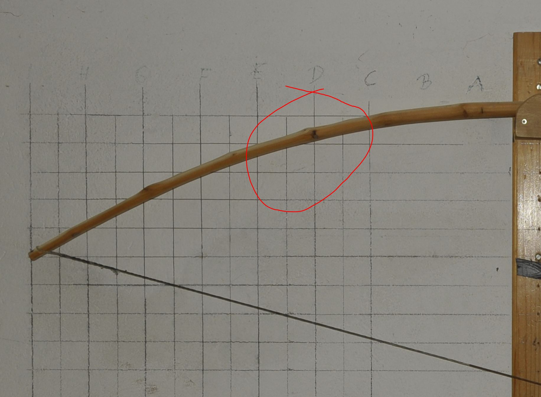

Am oberen WA ist bei E/F einen Schwachstelle entstanden. Es war dort ein Totast der WA mittig vom Rücken zum Bauch ging und von viel gammeligen schwarzen Holz umgeben war. Ich hab das ausgekratzt und gebohrt und dann gedübelt.
Sobald das hält melde ich mich noch mal.
In diesem Sinne frohes Schaffen

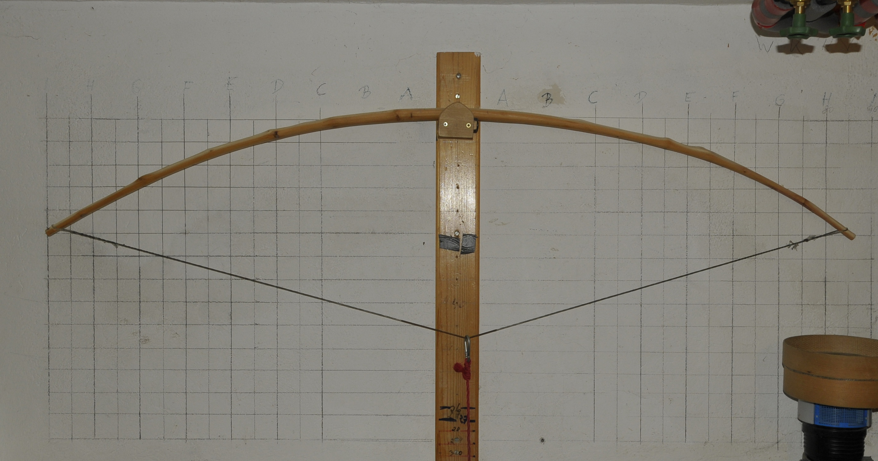

Die Enden hab ich etwas geschwächt.
Zuggewwicht ist nun 40# bei 25", am Ende hätte ich gerne 40# bei 29", da ist noch etwas Reserve.
Linker WA Ende scheint mir noch etwas zu steif??

Das sieht schon sehr gut aus! Eibe kriegt und braucht etwas Set, dadurch gehen einige Pfund verloren und durch den Feinschliff ebenso. Also am Anfang ein paar Pfund plus einkalkulieren. 👍🖖

Die Enden koennten beide noch ein bischen, aber wie du sagst vor allem das Linke. Der Rest sieht schon besser aus als von manchen die Geld dafuer nehmen

fatz hat geschrieben: 30.05.2024, 19:11 Die Enden koennten beide noch ein bischen, aber wie du sagst vor allem das Linke. Der Rest sieht schon besser aus als von manchen die Geld dafuer nehmen
Ich bin da für alles offen, ich nehme auch Naturlien. ;D
Danke für eure Einschätzungen, bei "Langbogen" hab ich immer Probleme mit der Biegung. ;)
Hornnocken sind schon gebohrt, hab mir extra einen Blechschälbohrer besorgt, der tut sich allerdings schwer, verstopft schnell.

Hast Du den Totast ausgebohrt und gedübelt? Bzw. ist das auf der Bauchseite überhaupt notwendig?

Servus, ich hab bessere Erfahrung gemacht mit Epoxy/Sägemehl Gemisch, vorher natürlich alles weiche/bröselige raus und dann das Gemisch mit etwas Wärme reinlaufen lassen.
Die kleineren Totäste hab ich ignoriert, da ist Eibe sehr tolerant, allerdings haben meine Bögen keine 100#.
