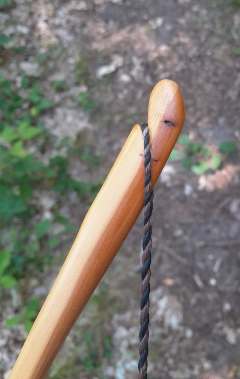

Er ist nicht perfekt, insbesondere die Tips entsprechen nicht dem Lehrbuch, aber er hält und schießt gut und ich lass ihn jetzt so.

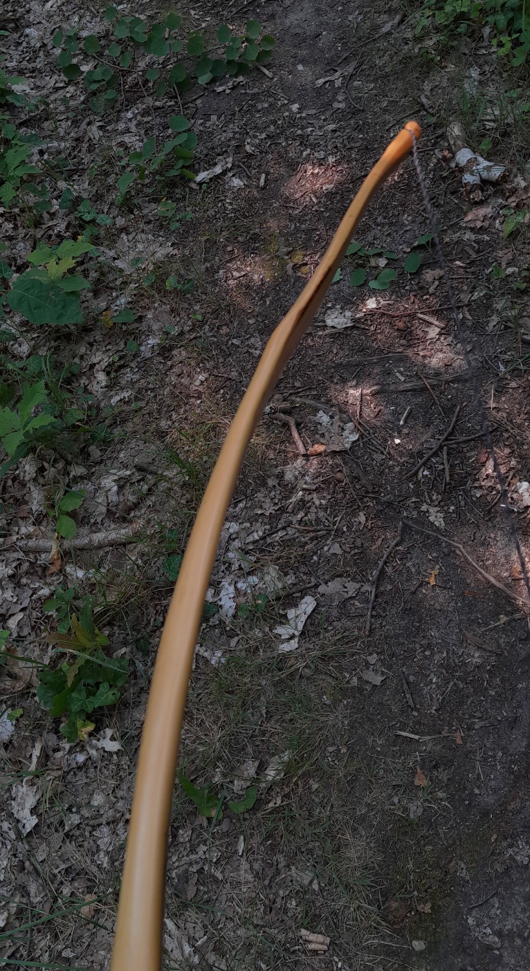

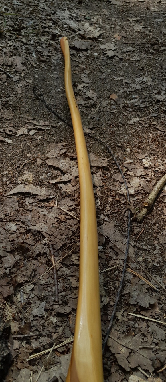

Er ist aus einem dünnen Sapling eines Garteneibenstrauchs, qasi ein getillerter Halbstamm. Nach dem groben Zurichten und Leimen des Griffstücks (Robinie) lag er lange Zeit rum. Auch aufgrund des deflex/reflex-Wechsels im OWA und der ganzen Äste und Fehlstellen.

Tip
Tip

Unterer WA
Unterer WA
Oberer WA
Oberer WA
Unterer WA
Unterer WA
oberer WA
oberer WA

Schönes Teil... Ich mag es ja ungewöhnlich... 😊 Super, dass die Nocken so halten!

Schöner charaktervoller Garteneibenbogen, bei den Nockkerben zuckt man kurz, aber bei Eibensplint scheints zu funktionieren. 6-8 Strang Fastflightsehne und 9 Grain per pound Pfeile und er wirft über 150 fps! LG Stephan

Chirurg hat geschrieben: ↑20.07.2024, 09:59. 6-8 Strang Fastflightsehne und 9 Grain per pound Pfeile und er wirft über 150 fps!
Bei diesen Nockkerben aber nur mit einer extra Verstärkung der Sehne an den Öhrchen oder der Nocken.... 🤔

von Indie12
Wenn ich ne Verstärkung mache wirds vielleicht ein Hornkeil. Aber da tut sich seit 500 Pfeilen nix.
