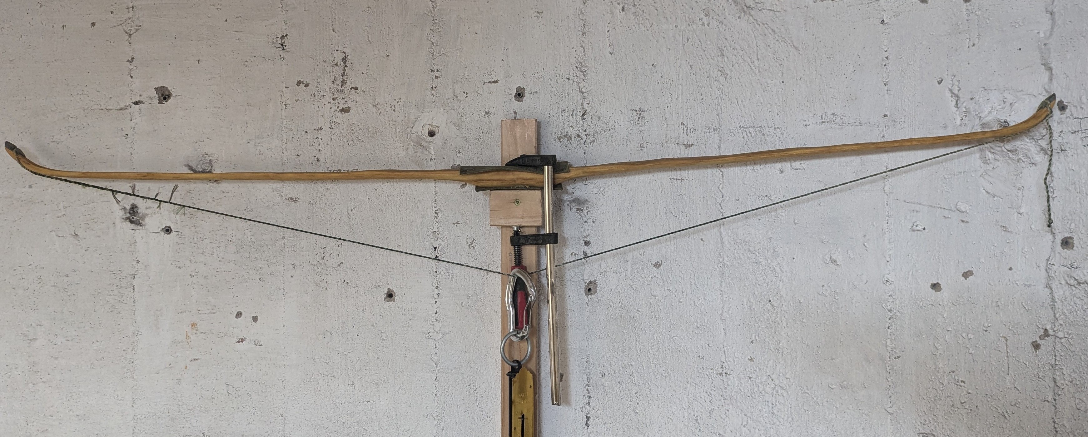

Hallo, ich bräuchte mal wieder eure Hilfe.
Ich bin gerade an einem Osage Bogen der im rechten WA eine Stelle hat bei der ich mir nicht so ganz sicher bin wie ich damit am besten umgehen sollte.
Der markierte Bereich macht mir etwas Sorgen.
Nach dem Deflexen Knick kommt eine Reflexes Stück und dann wieder eine Deflexe Stelle.
Ich würde , damit aus dem Deflex nicht eine Schwachstelle wird, den Reflexen Bereich etwas schwächen und die Deflexen stellen etwas steifer lassen.
Oder sollte ich die deflexe Stelle voll mit in die Biegung einbeziehen?
Über eure Einschätzungen wäre ich sehr dankbar
Grüße, Daniel

Ich hab jetzt weiter getillert. So das sich die Stelle mehr oder weniger gleichmäßig biegt.
Ein bisschen Luft zum tillern wäre noch.
Was meint ihr?

Gut so, mir biegt er nur unten etwas zu griffnah, hält sich aber noch im Rahmen.
Zum oberen Bild hatte ich zuerst das Gefühl. das du es zu kleinteilig betrachtest. Das Holz kann schon eine kleine steife Stelle verkraften, und du kannst es ja später immer noch korrigierenm.

Danke für deine Einschätzung. Ich werde jetzt erstmal ein paar Pfeile schießen. Dann wird man ja sehen ob der noch irgendwo nachgearbeitet werden muss.

Der obere WA sieht auf dem Foto viel länger als der untere WA aus. Im oberen WA sehe ich einen etwas steifen Bereich, ungefähr ab Mitte WA Richtung Ende (ca. 12-15 cm lang).

Meinst den Bereich?
Ich werde mir das nochmal genauer anschauen
Der untere WA ist zwar länger aber nicht so sehr wie es auf dem Foto aussieht. Ich hab die Mitte um 1 cm nach unten verschoben.
Wahrscheinlich resultiert das daraus das ich den Bogen etwas schräg halte und zusätzlich die Perspektive etwas verschoben ist.

Genau der Bereich, da ist aber auch ne leichte reflexe Welle. Wahrscheinlich isses besser das so zu lassen.
Also ist der untere nur 2 cm kürzer, dann liegt es am Foto.
