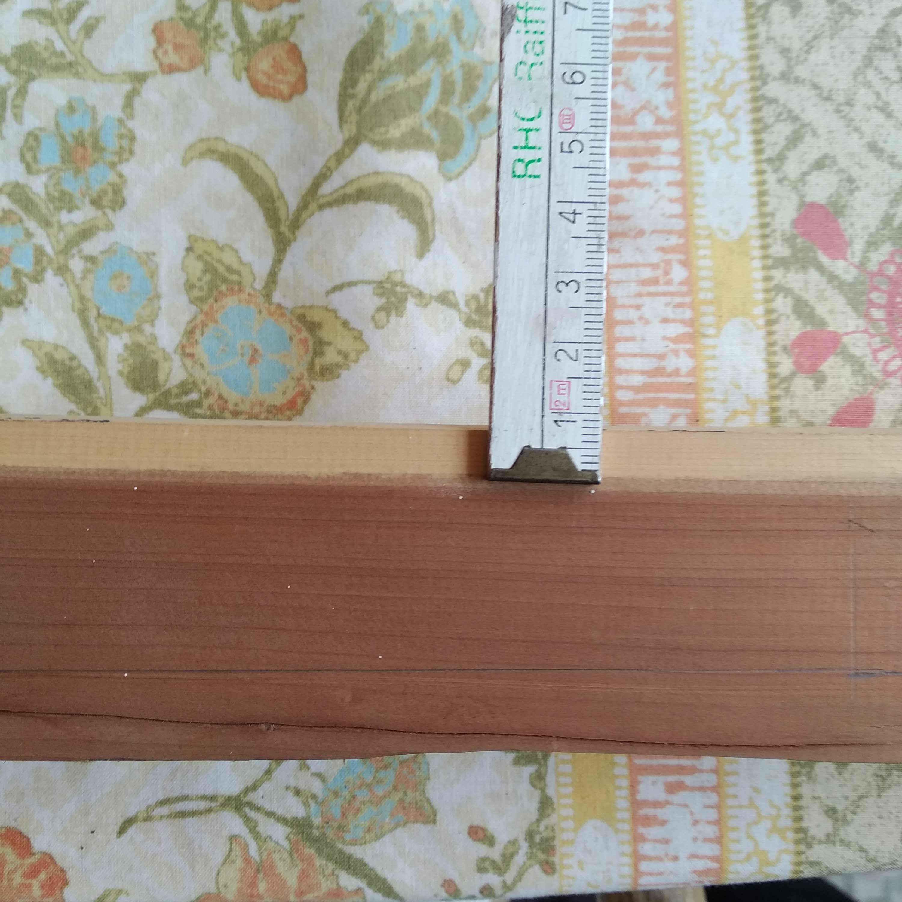

Ich habe einige Fotos des Rohlings gemacht:
Rücken auf einen durchgehenden Jahresring gearbeitet

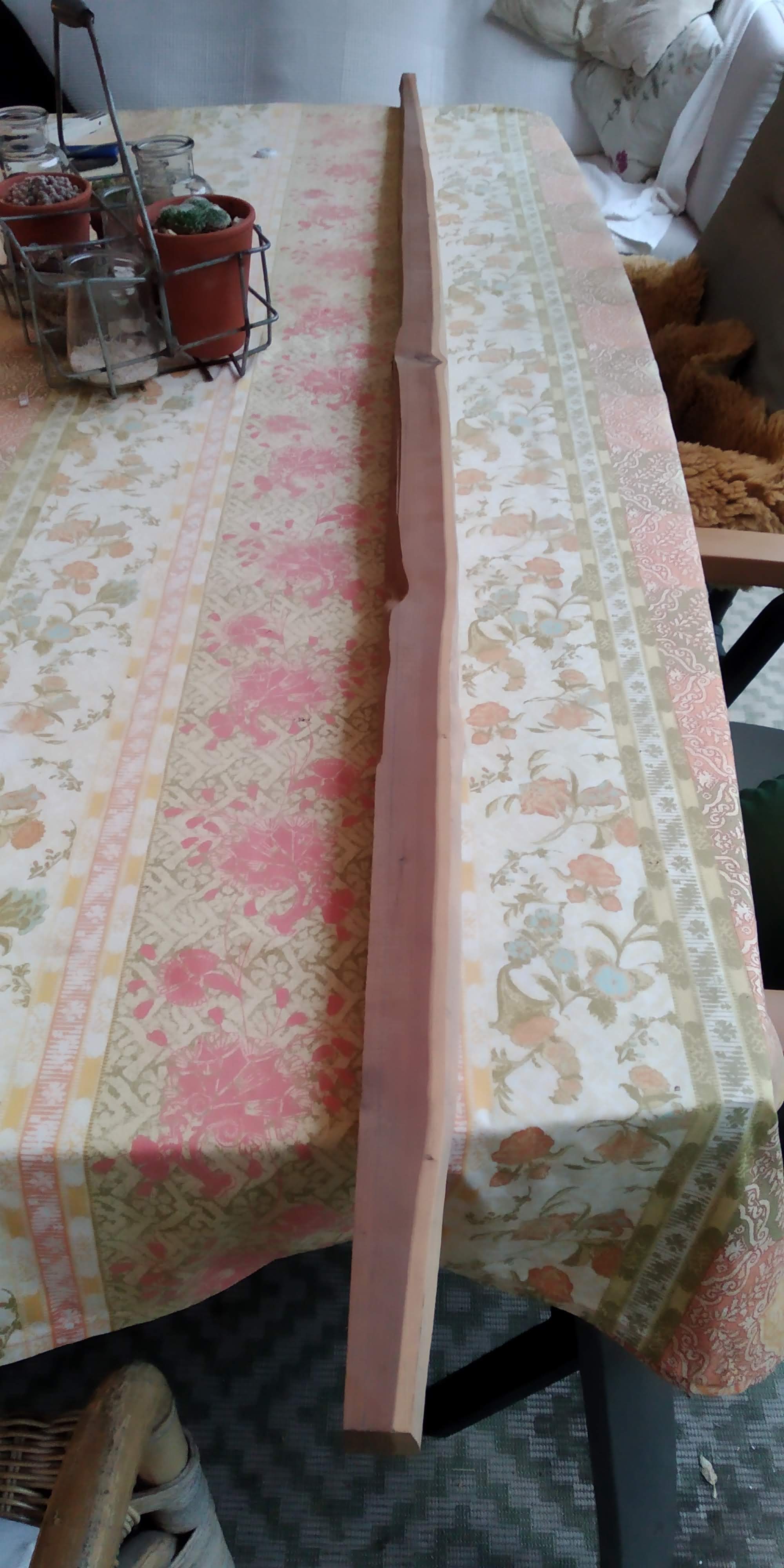

Ich glaube, was mich damals am meisten verunsicherte ist die "Krümmung" des Rohlings. Also, dass der Rücken nicht gerade ist, sondern die Wurfarmenden im Rohzustand schon eine Biegung (zum Schützen) aufweisen.

das Alter ist kein Problem, wenn er denn nicht übertrocknet ist, wovon in bei Lagerung in einer Scheune nicht ausgehe.
Die Äste sollten auch kein Problem sein, besonders der am Wurfarm, da der sicher noch schmaler wird an der Stelle.
Wie lang ist der Rohling denn?
Man könnte den Splint noch etwas dünner machen, damit zu den Enden hin nachher noch Kernholz am Bauch vorhanden ist.
Aus welcher Gegend kommst du? Vielleicht kann ja Jemand mal einen Live-Blick drauf werfen.
Viel Erfolg, das Holz sieht recht gut aus und sollte für 50lb locker reichen.

Den Splint zu reduzieren hab ich mir auch schon gedacht. Leider sind die Jahrringe unheimlich dünn - das macht die Sache doch mühsam. Aber ich denke auch, dass das besser wäre.

Servus, ja der Splint sollte so ca. um die 7 mm dick sein. Bei Eibe ist es nicht so wichtig wenn der Rückenring nicht komplett unversehrt ist, darum brauchst du dir keine Sorgen machen.
Reduziere mal den Splint auf unter 1 cm und dann überleg dir das Design, Griff biegt mit oder nicht…..

Wenn ich es richtig sehe, ist der Splint größtenteils schon auf ca. 5-6 mm.
Ich würde nicht weiter reduzieren.
Wenn ich es außerdem richtig sehe, bist du nicht auf einem durchgehenden Jahrring, was aber kein Problem ist. Die Fotos sind allerdings deutlich zu schlecht, um es genau zu erkennen.

Der Rücken ist tatsächlich sauber auf einen Jahrring gebracht. Im mittleren Bereich ist der Splint ca 8mm dick. Es gibt Stellen, wo er sogar etwas dünner ist und Bereiche, wo er dicker ist. Vielleicht habe ich den Stamm damals nicht sorgfältig genug geteilt. Aber damals habe ich mir Mühe gegeben und denke nach wie vor, dass ich aus dem Stamm das beste rausgeholt habe.

Was die Splintdicke betrifft: Prinzipiell ist es sinnvoll noch 1-2 mm dick Jahrringe als Schutz auf dem Rücken zu lassen, zumindest solange bis die Bogenbreite fertig ausgearbeitet ist, das noch als Tipp.
Wenn auf den letzten 10-15 cm des Bogen nur wenig Kernholz übrig bleibt, ist das überhaupt kein Drama. Die äußeren 10 cm biegen sowieso nicht.

Die gegenseitige Verdrehung ist kein Problem und der Deflex ist auch nicht viel.

Je länger ich mich (theoretisch) mit dem Rohling befasse, umso klarer werden mir meine damaligen Bedenken. Es ist hauptsächlich der (starke?) Deflex und die unterschiedlich Dicke/Verdrehte Splintschicht. Ich denke das Hauptproblem war, dass ich etwas wirklich perfektes vor Augen hatte, was sich mit diesem Rohling so nicht einhalten lässt. Aber was ist schon perfekt?!
Die Splintdicke aus dem ersten Foto ist im Prinzip sinnbildlich für einen großen Teil des Bogens. Und ja, es gibt Abweichungen nach oben und unten, wobei ich tatsächlich auf einem Jahrring bin. Auch wenn es nicht so aussehen mag.

Um den Deflex zu zeigen, hab ich den Bogen mit seinem Mittelstück an einen Holzbalken gestellt. Es sind oben wie unten etwa 25-30mm.
Dann habe ich eine Schnur über die Mitte gespannt und erfreut festgestellt, dass sich der Rohling in all den Jahren nicht verzogen hat.
Ich habe beschlossen, den Splint so zu lassen und einfach mal anzufangen. Wird leider noch etwas dauern - aber für mich ist ein wichtiger Anfang gemacht.

Splintdicke im mittleren Bereich

Deflex
Deflex
Deflex
Deflex
