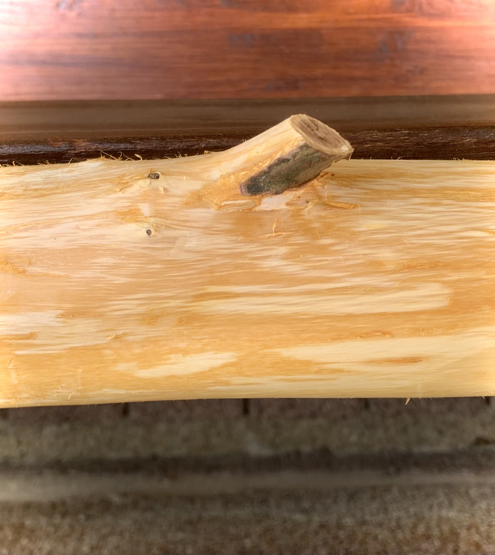

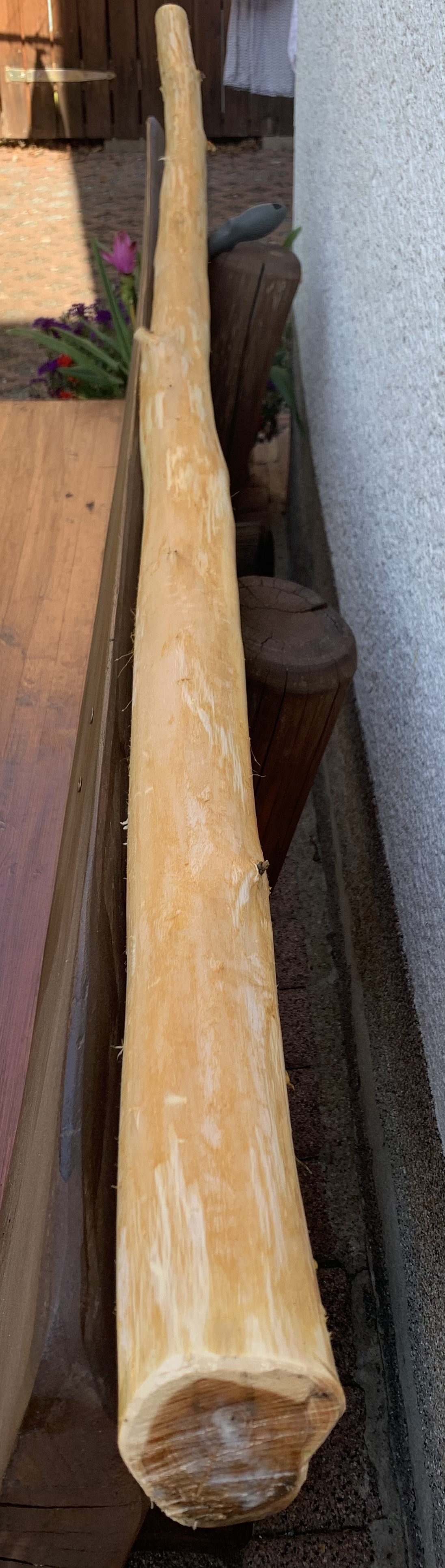

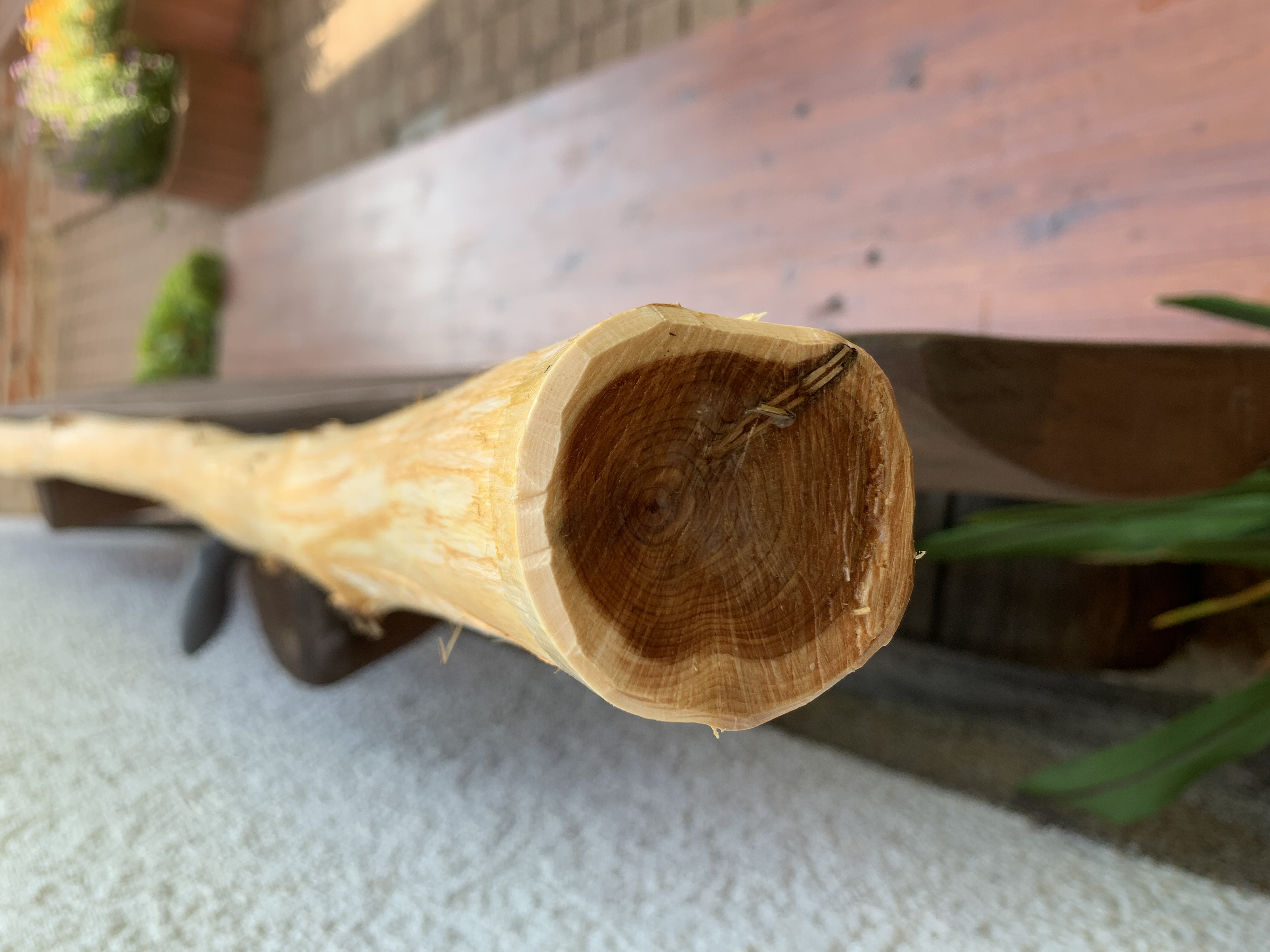

Habe diesen Garten-eiben Ast bekommen , siehe Bilder.
Sieht für mich ganz gut aus
Der Ast in der Mitte könnte mit viel Arbeit zur Pfeilauflage dienen.
Meine Frage:
Würdet ihr bei dem Splint- Kernholz Verhältnis noch Splint abnehmen? Der Durchmesser ist ca. 8-9 cm

Wie stark soll der Bogen werden? Wie dick ist der Splint?
Dampfbiegen wuerde ich vermeiden. Das macht's nur unnoetig kompliziert und hat immer einen ungewissen Ausgang.
Den Rohling kannst du sicher so drehen, dass das nicht sein muss.
Pfeilauflage brauchst ned. Es ist 50000Jahre prima ohne gegangen und heut meint jeder es ging gar nicht ohne.
Holz ganz annehmbar aus, aber da sollen die Eibenspezies mal mehr dazu sagen

Grüß Dich und super dass du schon den dritten Bogen fertiggestellt hast.
Wenn du einen dreieckigen Querschnitt beim oben beschriebenen benutzt hast, war es kein Bogen im Holmegaard-Stil, denn dieser Bogentyp hat einen flachen Bauch und runden Rücken - genau das passende Design für Ulme.
Auf zum nächsten, nämlich diesem Eiben-Ast.
Zum trocknen lassen bleibt bei Eibe die Rinde drauf. Wenn dann der Bogen gebaut wird, kann man den Großteil der Rinde durch Biegung absprengen. Easy going.
Ich schreibe gern was zum Druckholz (ausschließlich bei Koniferen zu finden, mit einer Ausnahme: Buchs kann das lt. Literatur in Ausnahmefällen auch), weil es ein immer wieder nicht oder falsch eingeschätzter Faktor beim Bau von Eibebogen ist.
Wenn du nicht willst, dass sich der Ast nach dem herunterarbeiten auf Bogenmaße verzieht, must du zwingend und immer bei Eibe das Druckholz beachten.
Dann sind wir auch gleich direkt dabei die Lage des Bogens im stave zu definieren. Die Fotos sind soweit gut (man kann die Jahrringe erkennen), aber wir brauchen von beiden Stirnseiten Fotos. Außerdem sollte der stave der Länge nach sichtbar sein, so wie auf deinem ersten Foto, nur eben mit besserer Sichtbarkeit der Jahrringe. Am besten du lässt den stave für beide Fotos in der gleichen Position liegen.
Was ich jetzt aber auf alle Fälle schon sagen kann: den Ast wirst du nicht nutzen können. Beim suchen der Bogenlage im stave must du zunächst anhand der Jahrringe du Position suchen - dann erst wird versucht die Bogenmitte in Linie mit den Nocken zu bringen.

Warum soll der Ast untauglich sein? Für mich sieht der brauchbar aus.
Den Splint muss man nicht reduzieren, der ist ausreichend dünn.
Erstmal den Bogen ins Holz legen und am besten so, dass nichts gebogen werden muss.
Für 28" Auszug reichen 172 cm, dafür muss man nichts aus 2 verschiedenen Ästen spleißen.

Bin zwar kein Profi für Eibenbögen, aber wann genau hast denn das Eibenstämmchen gefällt?
Wenns erst ein paar Wochen/Monate her ist, würde ich dem Rohling erst mal noch ein bissl Zeit geben, dass die Feuchtigkeit raus kann (mind.1/2Jahr).
Sonst suchst du die Lage des späteren Bogens im Eibenrohling, sägst die grobe Form raus und er verdreht oder verzieht sich.

Der bleibt noch ein wenig liegen ist ca. 2 Monate alt.
Den mach ich ganz in Ruhe.
Der hat auch ne gute Länge , fast 220 cm, da kann das krumme Stück oben vlt. Noch ab.
Grüße jk

Der Ast ist brauchbar. Ich glaube hier gabs irgendwo Verwirrung, weil einmal vom Stave als Ast gesprochen wurde und dann noch deine potentiellen Pfeilauflage als Ast betitelt wurde. Und letztere ist wohl nicht so brauchbar.
WENN dampfbiegen nötig sein sollte, dann geht das leichter und besser, wenn möglichst dünn. Also am grob herausgearbeiteten Bogen. Aber da frag zu gegebener Zeit nochmal im Detail.
