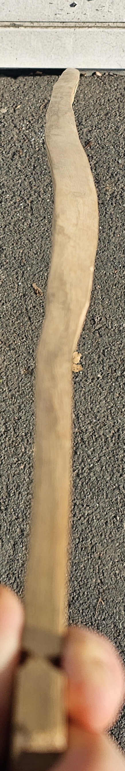

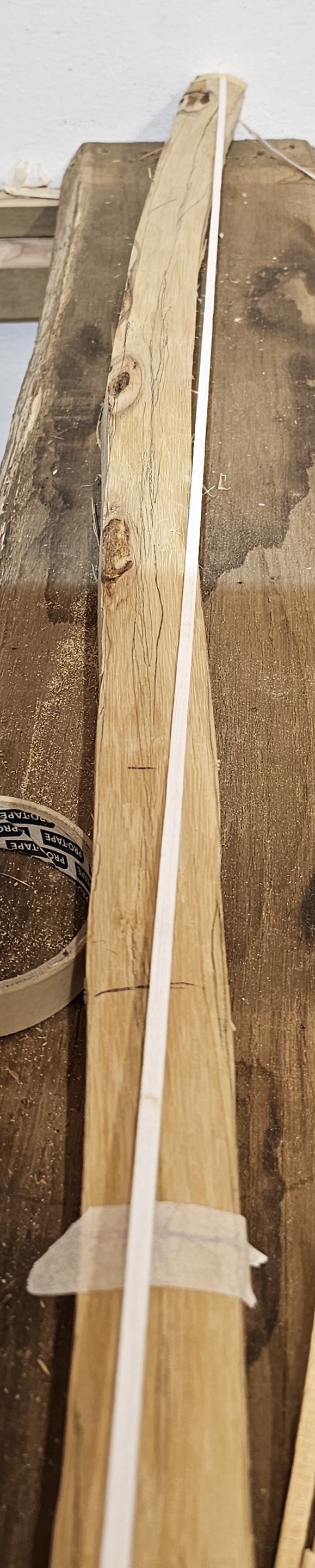

Hab einen Bogen begonnen bei dem ein Wurfarm eine seitliche Kurve beschreibt. Die Aussenseite biegt sich dadurch klarerweise stärker als die innere. Kann/muss ich da beim tillern was machen oder ist es egal? Versuchen mit dampf zu biegen?
Beim "Nachbarn" hab ich schon einen Ring freigelegt.
Das Klebeband quer ist die Bogenmitte.
Vielen Dank!

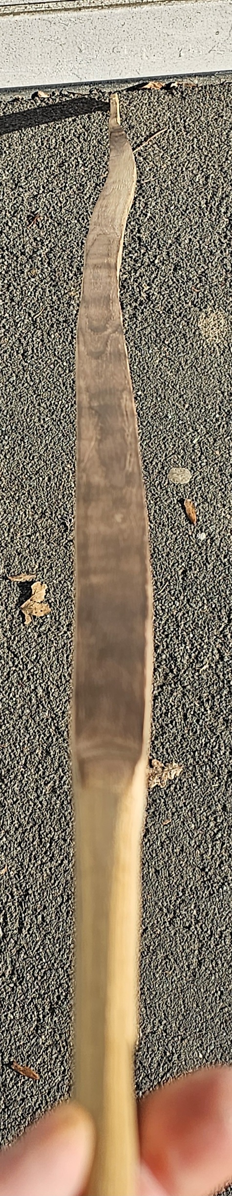

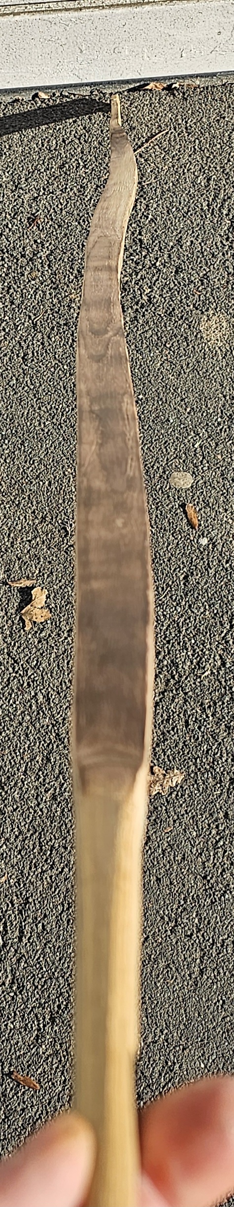

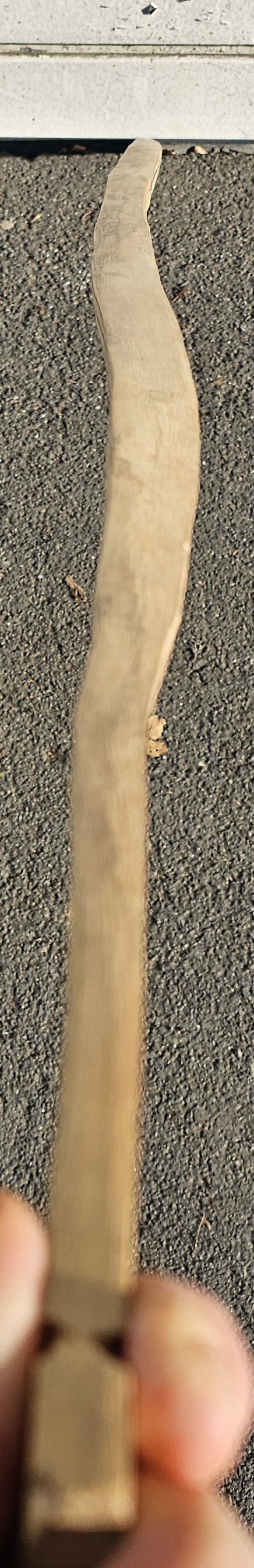

- mit Nachbar meinte ich das benachbarte Stammstück- erstes Bild. Is mal grob ausgearbeitet. Soll das Ausmaß der Abweichung veranschaulichen. Die schlechten Stellen schau ich mir genauer an wenn ich die endgültige Form festgelegt habe.
- die anderen 2 Bilder sind vom Bogen den ich versuche zu tillern und bereits getempert hab. Rücken- und Bauchansicht.
- Das einseitige Abtragen auf der Bauchseite ist mein Problem. Auf welcher Seite soll ich abtragen? Auf der Innen- oder Aussenseite der Kurve?

Das Rücken-Bild vom "ausgearbeiteten" Stück Holz ist zwar ziemlich ungünstig aufgenommen, aber man erkennt trotzdem dass der Rückenring ist nicht sauber abgetragen ist, so funktioniert das nicht. Ich erkenne regelrechte Löcher in der Oberfläche.
Kann es sein dass das Holz schon längere Zeit ungeschützt im Freien lag? Sieht nach Totholz aus.
