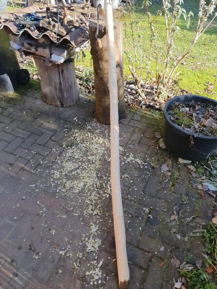

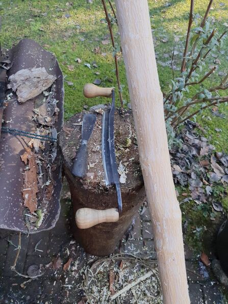

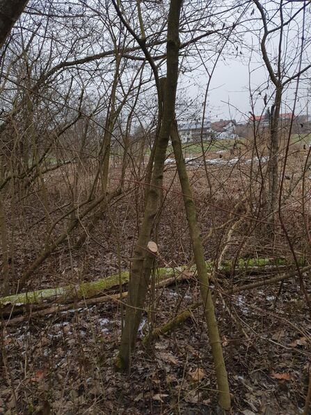

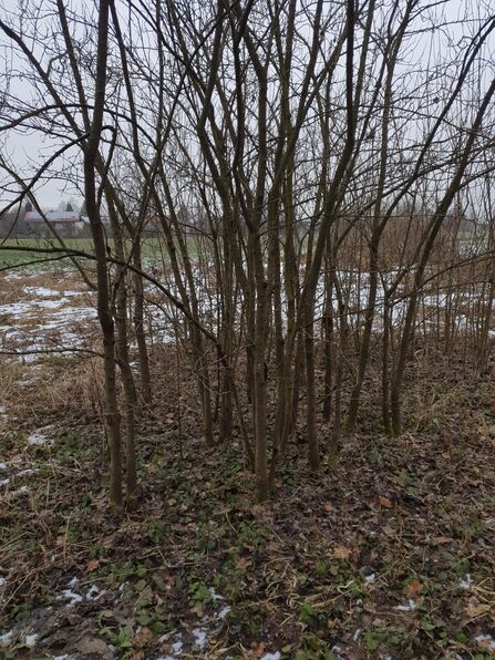

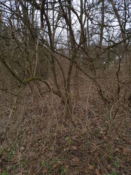

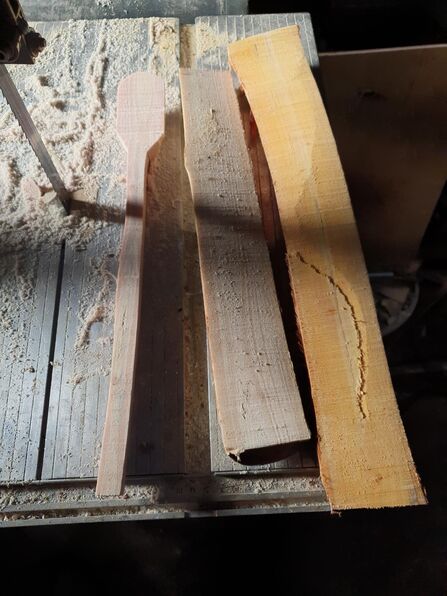

So dann will ich auch mal. Ich bin erst letztes Wochenende aus Sardinien heimgekommen und da von dort Holz mitbringen
ziemlich teuer werden kann und ich diese Woche nix auf die Reihe gekriegt hab, hab ich erst gestern neben unserer
Pfadihuette 3 Stangerl abgesaegt: Holler Hartriegel Zwetschge

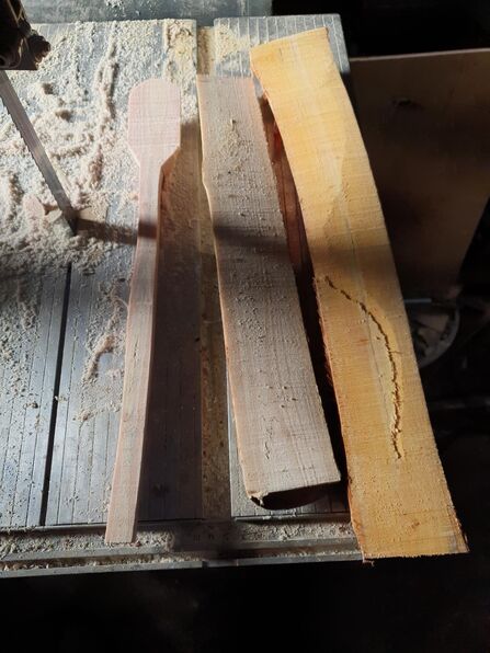

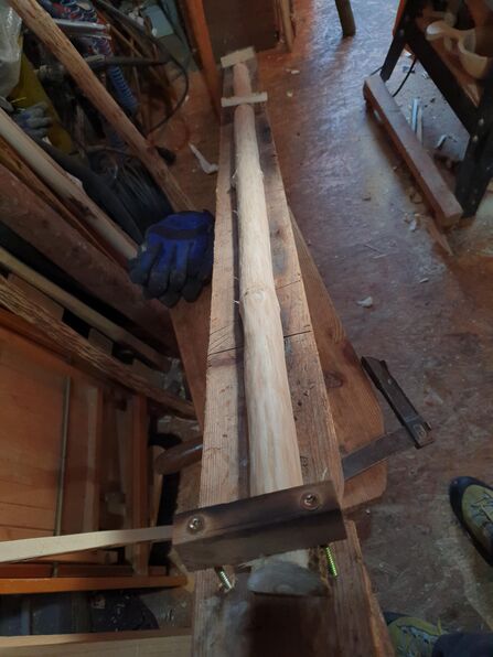

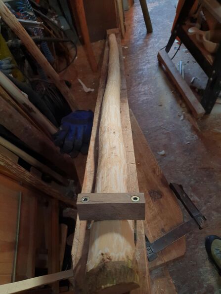

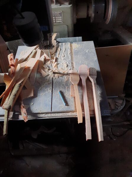

Heute mit der Bandsaege aufgesaegt und abgerindet mit Ziehmesserruecken und Spachtel: Jetzt sind sie erstmal in der Werkstatt und duerfen ein bissl vortrocknen. Der Holler ist mir deutlich zu reflex, deswegen hab ich den auf einen Balken geschraubt.
Die Zwetschge lass ich mal etwas gemuetlicher trocknen. Waer schad wenn die reisst

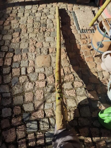

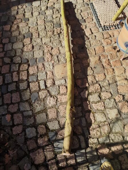

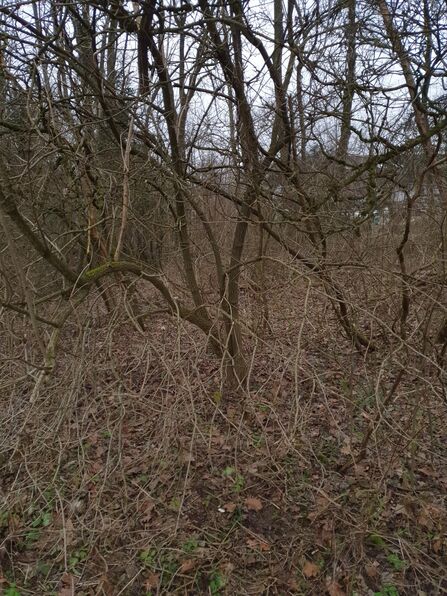

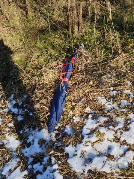

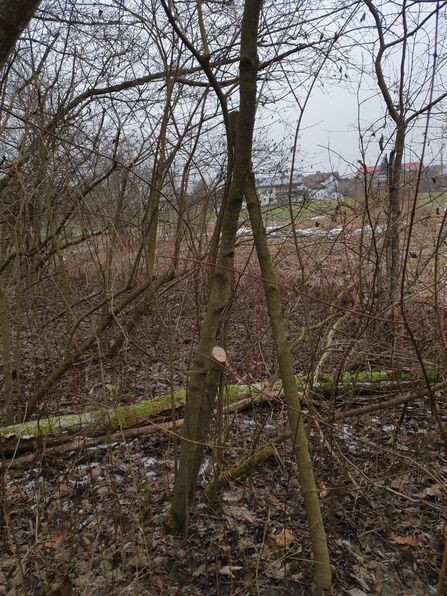

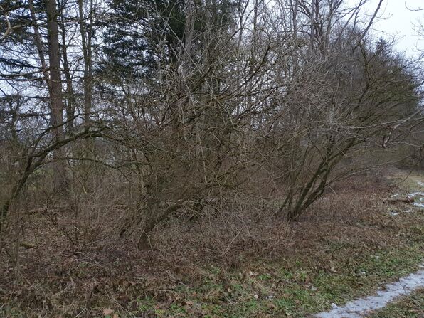

Einen hamma noch. Bin heut n bissl mitm Radl an der Mangfall gewesen und da ist doch glatt ein richtig schoener Hartriegel umgekippt.
Da stand er mal: Gleich in den praktischen Bogenholztransportsack der Firma Sport Schreck gepackt: Der war echt schwer zu sehen hinter den ganzen Schlehen (Da muss ich nochmal hin. Vielleicht faellt da ja noch einer um): Daheim auspacken: und nackig machen. Hartriegel mit dem Ziehmesserruecken abrinden ist einfach soooooo geil. Ab auf die Bandsaege: Ein paar Loeffelrohlinge waren auch noch drin (2 von gestern, einer von heut) Enden zubappsen und auf den Balken klemmen. 15cm Reflex mag ich ned. Da hat der Holler auf der andern Seite jetzt Gesellschaft: Die Zwetschge und der Hartriegel von gestern haben schon 60 bzw 45g abgespeckt
