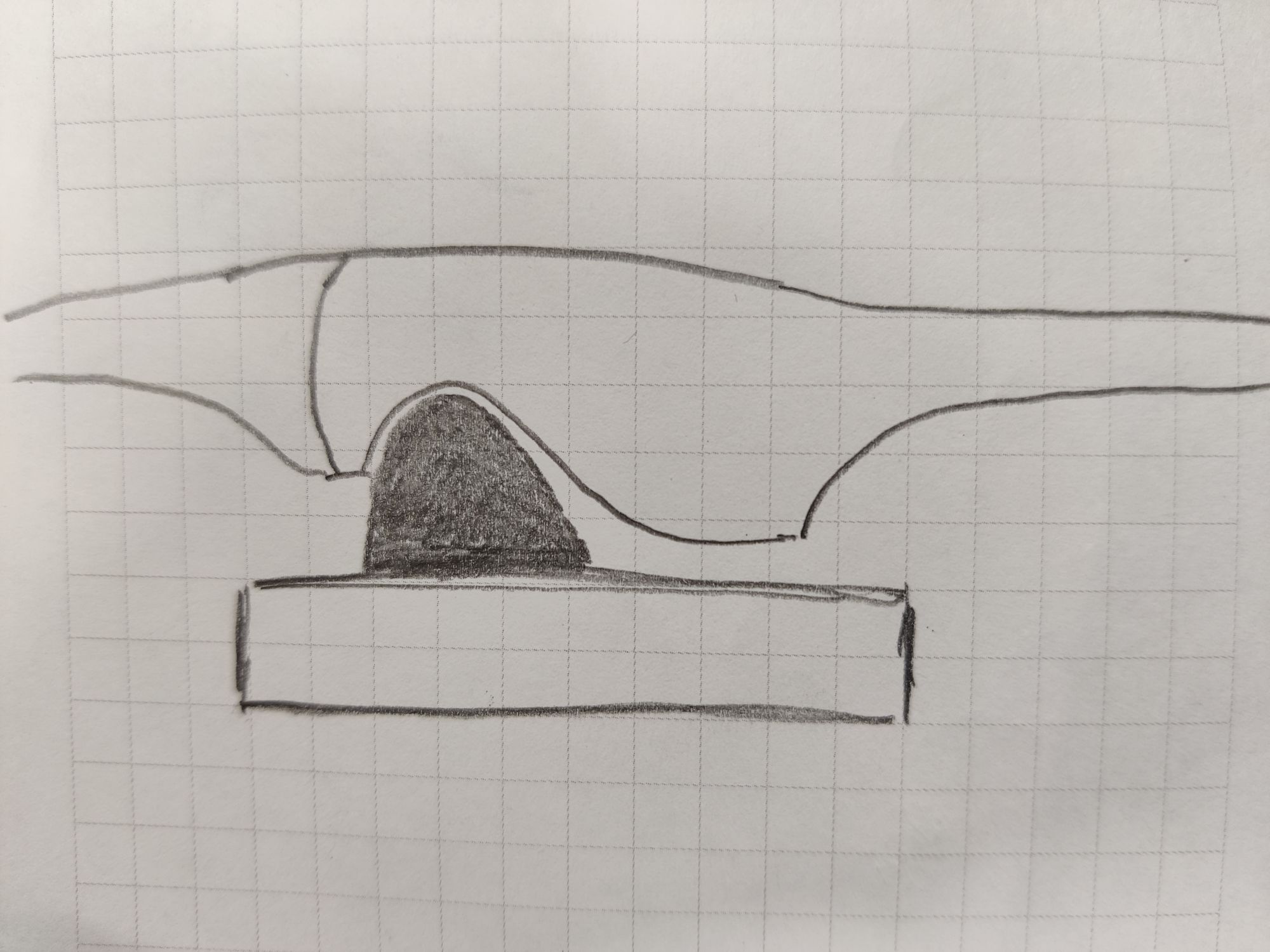

Oder bei extrem tiefen Griffmulden wie bei Laminierten Recurvebögen könnte der untergelegte Klotz so aussehen:
