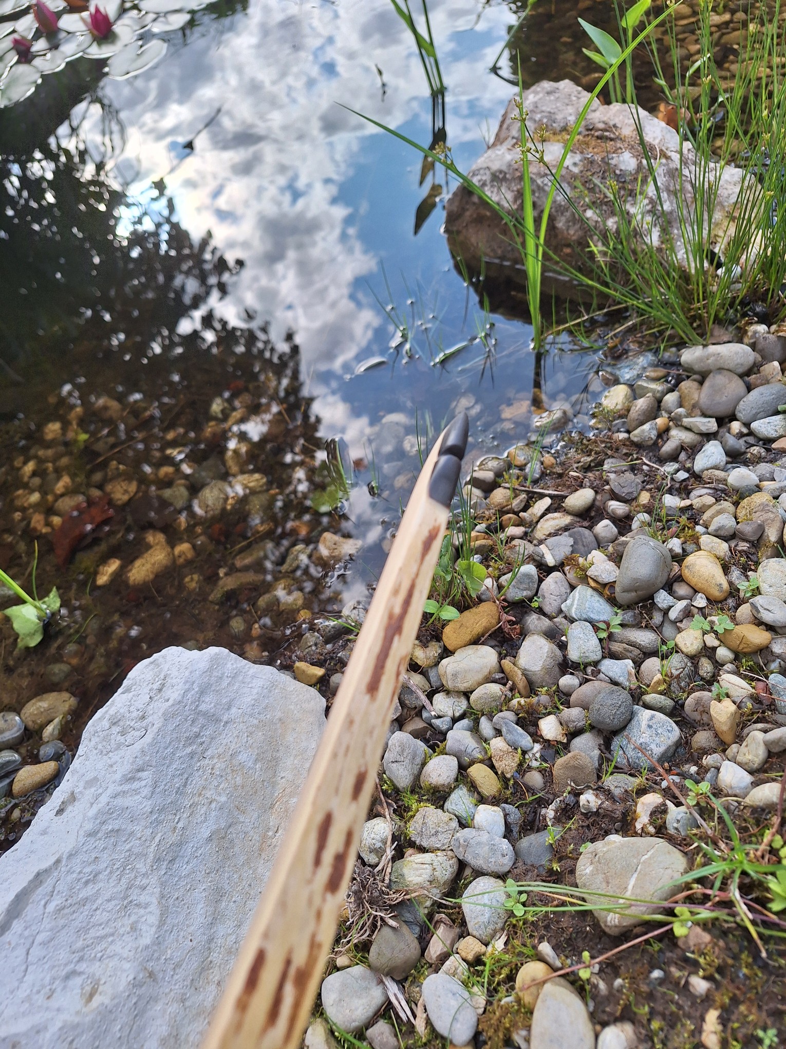

Hallo Zusammen,
Hier mal wieder ein Hartriegelbogen.
Das nervige zuerst.. eine Stelle hat mir schwer zu schaffen gemacht. Astauge mit deflex-Bereich. Mittig im unteren WA.
Sah ne lange Zeit an der Tillerwand gar ned gut aus..
Zudem dachte man immer der untere WA wäre schwächer, was aber ned so war.. wollte ihn oftmals einfach versägen 😅
Das ist der Bereich am unteren WA
Schießen tut er aber sehr gut und angenehm ohne Handschock da der Griff auch sehr massiv ist.
Holz: Hartriegel (2021)
Zuggewicht: 45#@28,5" 48#@29"
Gewicht: 605g inkl allem
Länge: 185cm
Overlays: Horn
Sehne: Dacron 14Stg
Design: WA Breite 30mm, halbpyramidal bis 8mm
Finish: 5x Leinölfirnis
Overlay oben
Overlay oben
Overlay oben
Overlay oben
Overlaay unten
Overlaay unten
Overlay unten
Overlay unten
29"
29"

Wieviel Deflex ist gewachsen und wieviel ist Set?
Gruß Martin
Re: Hartriegel 48# @29"
Verfasst: 21.06.2025, 12:51
von MrCanister123 (✝)
Danke euch!
Doughal hat geschrieben: ↑19.06.2025, 20:38 Ohne irgendwelche schwierigen stellen wärs doch langweilig ;D
Das stimmt natürlich;) sieht man aber während dem Bauprozess meist ned so 🥴
Indie12 hat geschrieben: ↑20.06.2025, 14:00 Wieviel Deflex ist gewachsen und wieviel ist Set?
Ich glaub das ist sehr schwer zu beantworten 🤣
Hab den Deflex nicht gemessen bevor es ans Tillern ging
