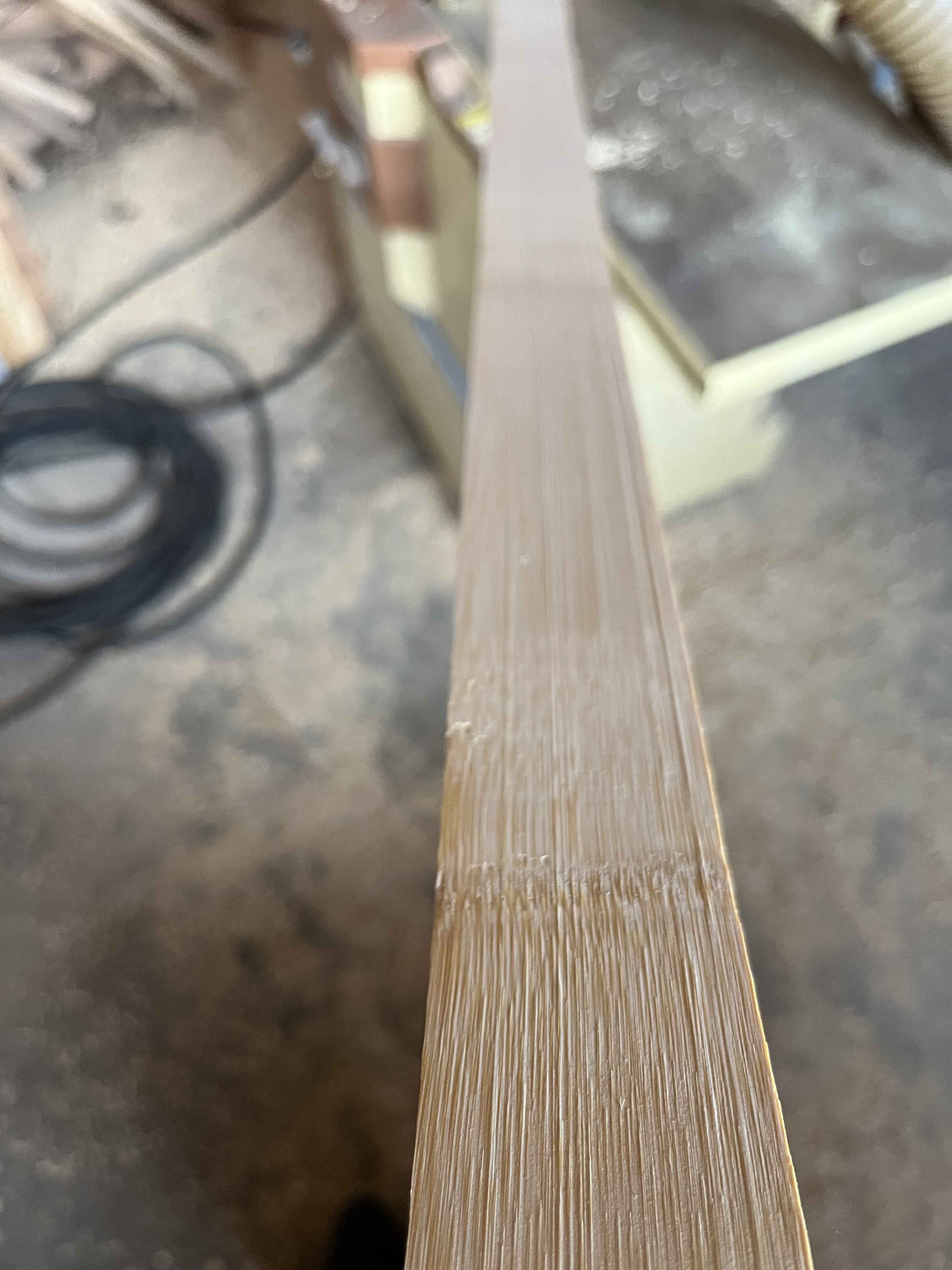

Jetzt was ganz unorthodoxes: Ich mach die Bambusleisten immer im Hobel dünner :P Macht die Bereiche in den Nodien etwas platter, aber das sieht man wuuuunderbar danach im Faserverlauf und nimmt das einfach mit E-Hobel und Bandschleifer beim Tapern weg. Einfach net übertreiben und insgesamt genug Fleisch stehen lassen. Achso, zum Tapern zwing ich die Laminate einfach an einem Ende auf einen Bock und bearbeite den ggü-liegenden Wurfarm ab Mitte.
Vorm Tapern. Man sieht die gekappten Fasern vor der Nodie auslaufen. Das muss dann beim Tapern ausgeglichen werden.
Bambus wurde auf so ~4mm auf 2mm gemessen mit Schieblehre getapert, minus Wachsschicht gibt das so 3.5/3 auf 1,5/1 denke ich. Wir wollen ja das hübsche Tigerwood net stressen.

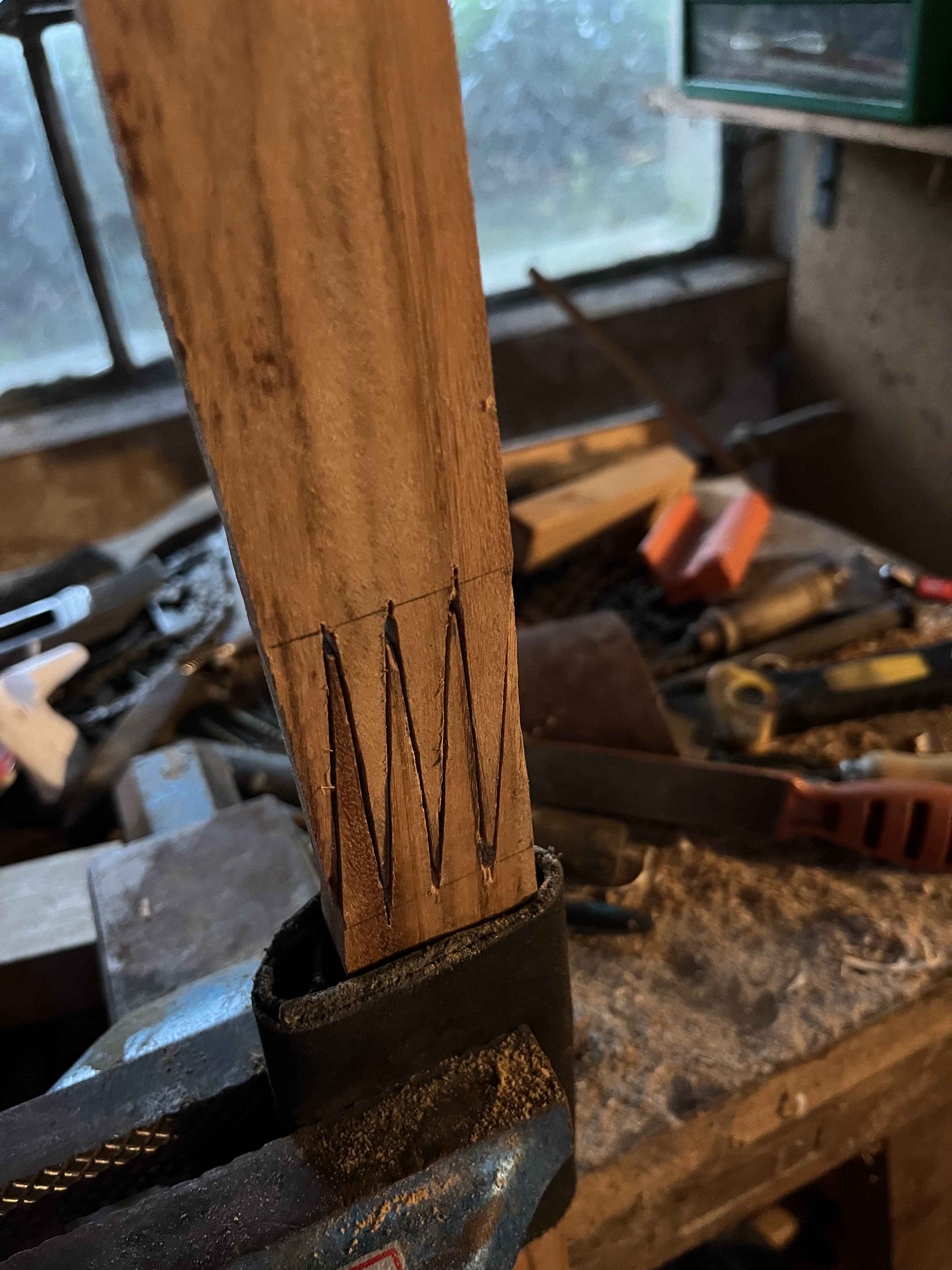

Spleiß in den Bellylaminaten angezeichnet:
Beeeeedauerlichwerweise ist das einzige, was hier fehlt, ne Standbandsäge (Handbandsäge (was für zwei klangvolle Wörter :) ) is da, aber eeeeetwas zu groß für Spleiß in nen 4cm Brettchen sägen....das Ding hat so 25kg ::) :P ). Also Attacke mit Stichsäge, Japansäge und Schlüsselfeilen. Ich hab Dinge zu tun, deswegen hab ich nicht bis "wunderschön" gearbeitet, sondern nur bis "so wird scho heben mit Uhu endfest" :D Kommt eh Griffleder drüber :P
nicht schön aber selten
