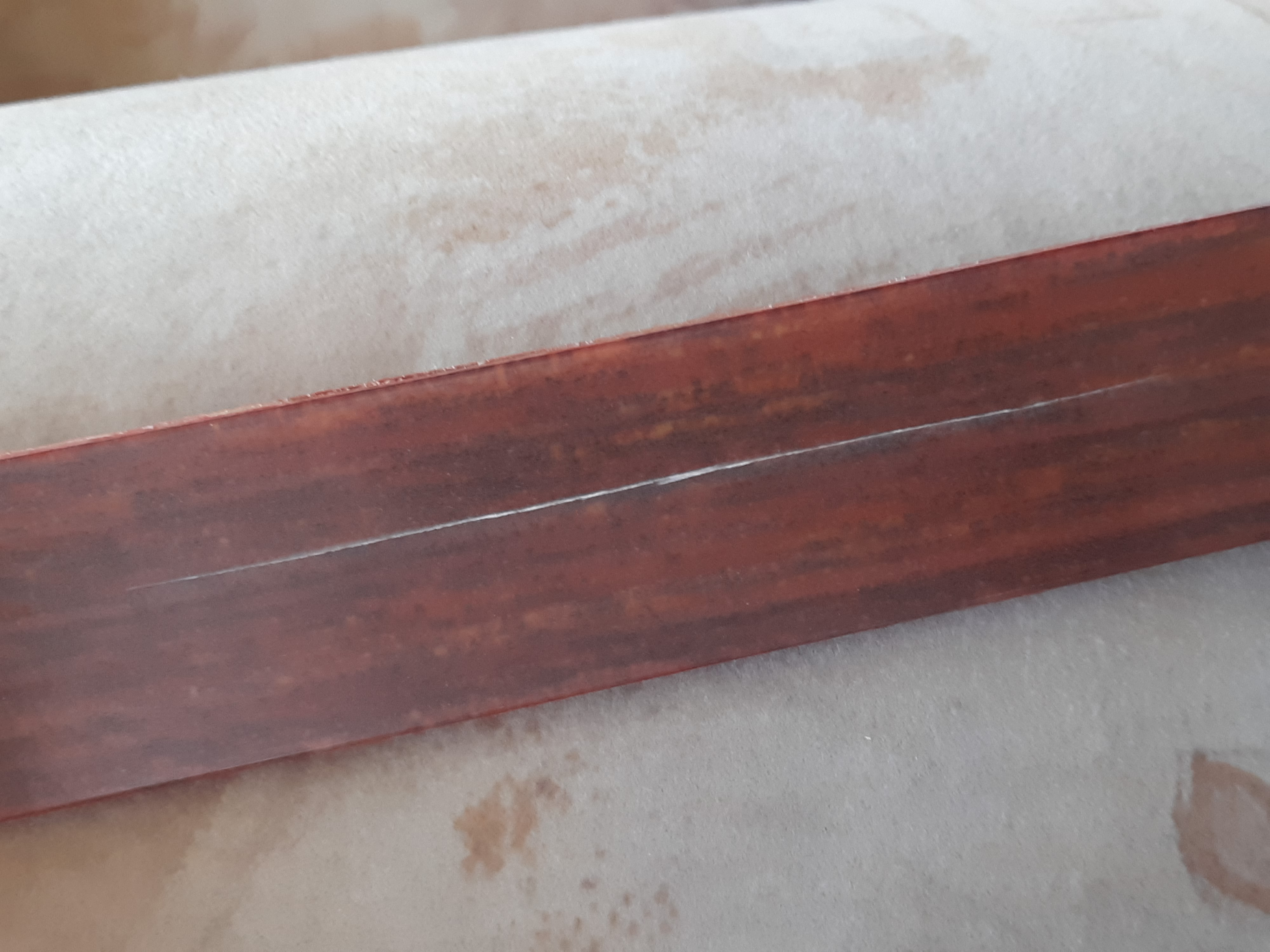

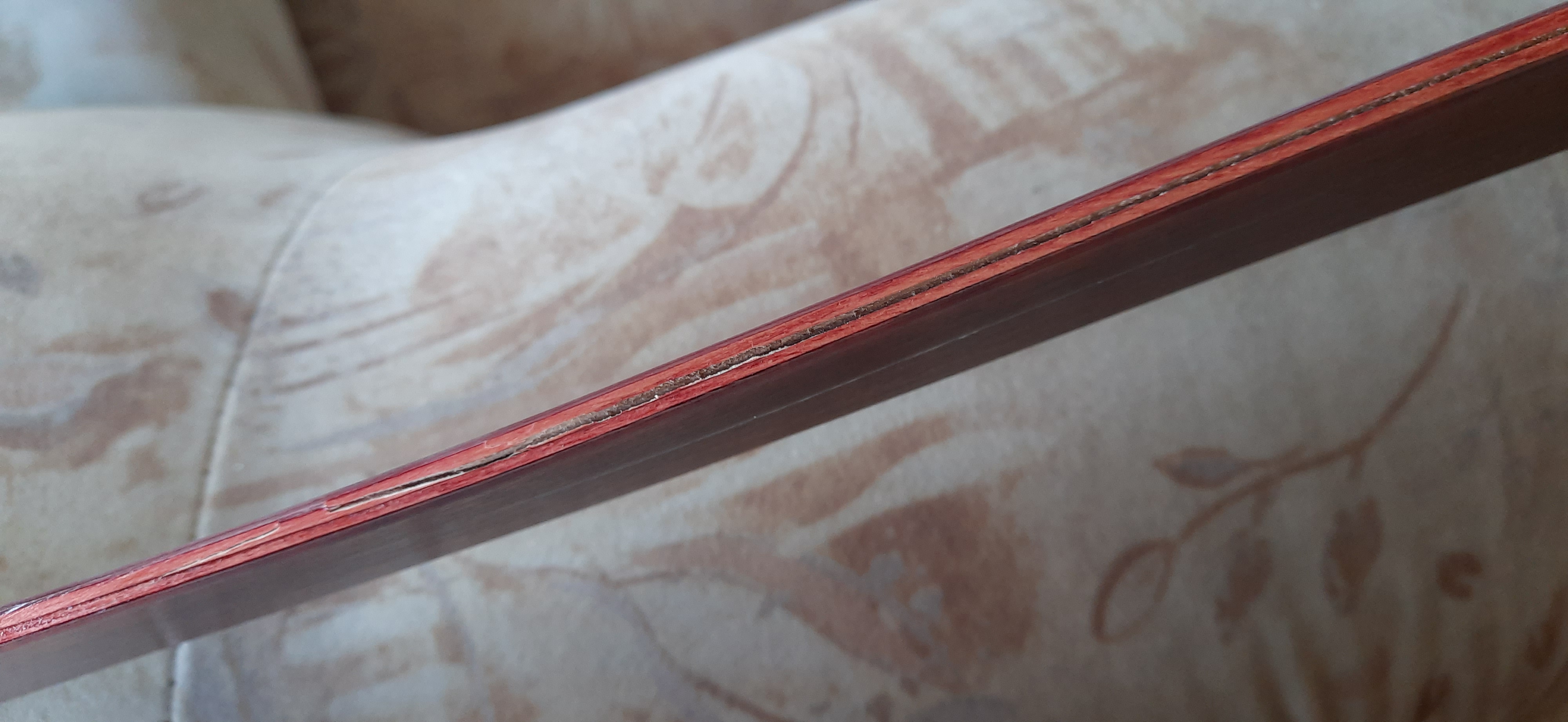

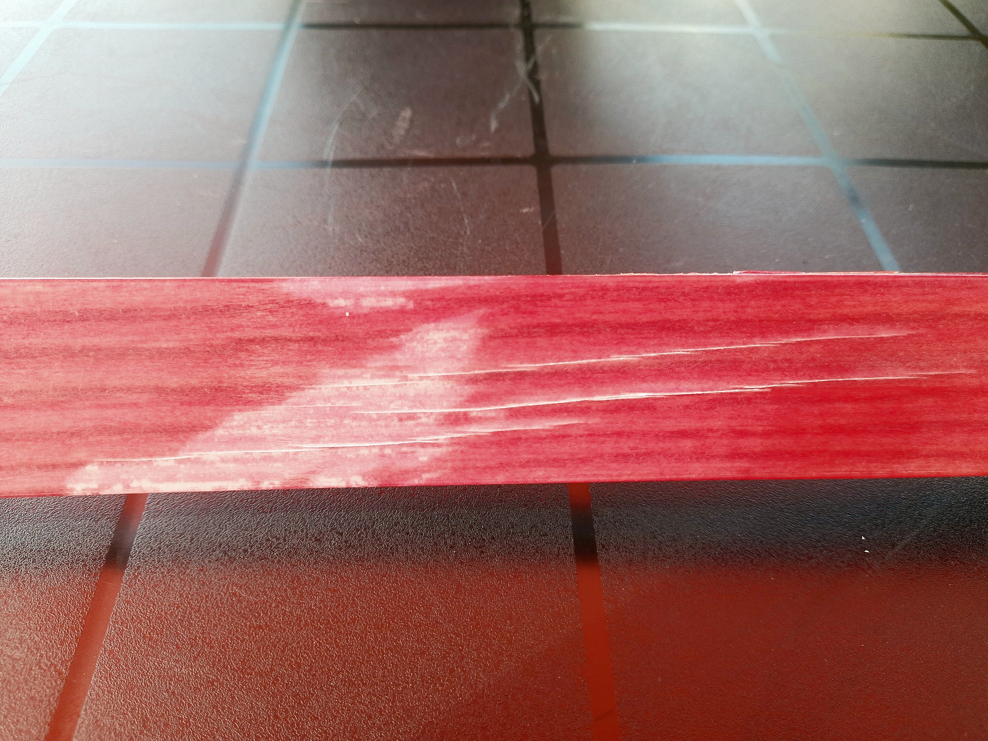

Alwin.K
Re: Hilfe, ich bin verzweifelt: Bogenbruch durch Daumentechnik und Khatra?
Beitrag von Alwin.K »
@ Hyronymus
zwei der drei Bögen hatten max. Auszug 33". Da bleibe ich sogar mit meinen 32"-Pfeilen darunter. Wobei ich auch keine 32" Auszug schaffe. Ich schaffe selbst nur knapp 31" maximal.
Khatra praktiziere ich eher moderat und - nach anfänglichen "Schwierigkeiten" - jetzt völlig unbewusst. Das ergibt sich praktisch von selbst.
Die Bögen sind alle drei im Übergang vom Griffmittelteil zu den Wurfarmen gebrochen bzw delaminiert

Das sind die Photos von heute
