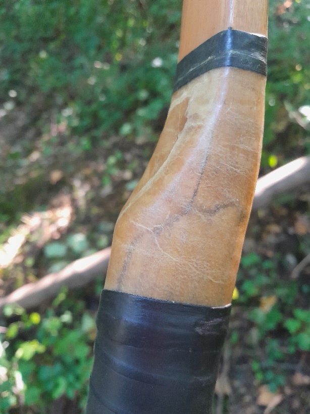

Da ein TD viel Extraarbeit macht und die Jahresringe nicht die dicksten sind, wurde ein Angstbacking aufgebracht, Rohhaut aus Hundekauknochen mit D3-Holzleim geklebt. Dann wurde ich übermütig: durch die aus Angst etwas dick gehaltenen Hülsen war der Griff recht breit. Um das zu kompensieren wollte ich den Bereich, in dem der Pfeil anliegt, etwas schmaler gestalten. Dabei war ich wohl etwas gierig, auf jeden Fall knackte es irgendwann. Das reparierte ich etwas halbherzig mit Holzleistchen und einer Manschette aus Rohhaut. Nicht besonders hübsch, aber es hielt und die Rohhaut ist ein gutes Material als Pfeilanlage.

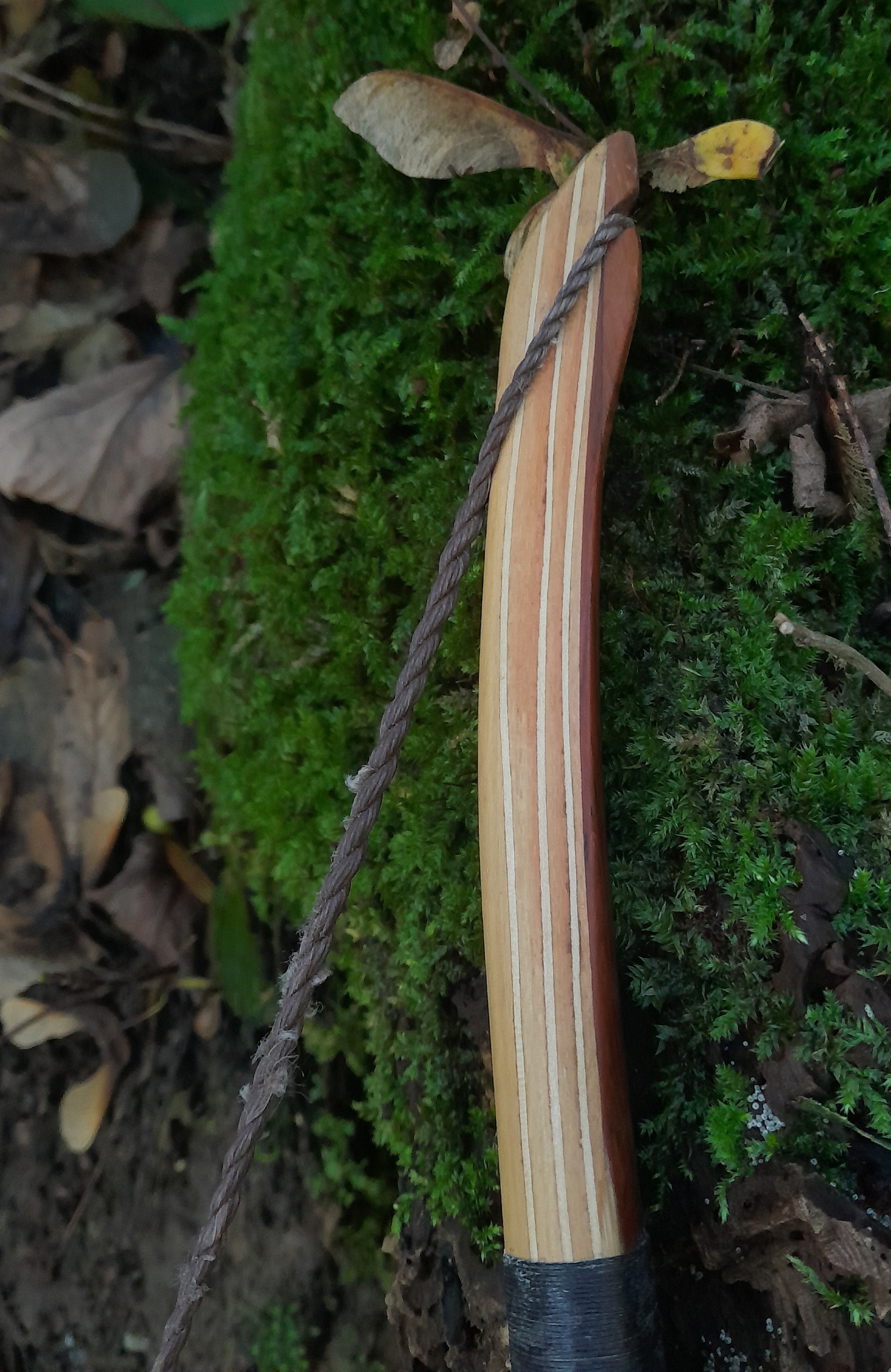

Dann sollte er reflexe Enden bekommen. Durch die Rohhaut und den geklebten Palisander war dämpfen nicht möglich, also wurden die Hebel mit der Bandsäge in etwa 4mm dicke Lamellen geschnitten und mit eingeschobenem Furnier in Sägeblattstärke (Birke glaub ich) in Reflex geleimt.

Die Rohhautmanschette und die "gelungene" Reparatur:)
Geleimter Reflex
Geleimter Reflex
