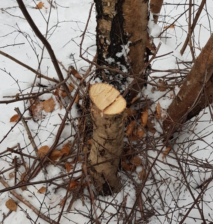

Zurück aus dem Birkenwald... in der skandinavischen Literatur werden Birken in Flussnähe empfohlen... damit kann ich leider nicht dienen... ganz schön viele Astknubbel....🤔... schaun mer mal...

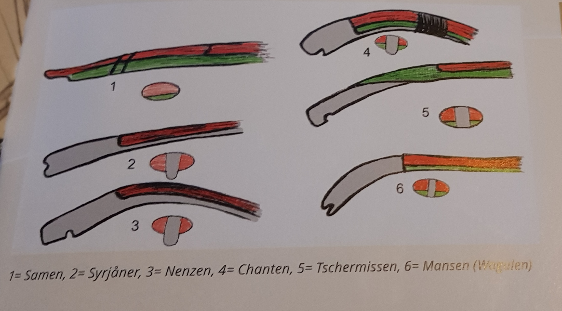

Re: Saplingbow 18, benzi, Fichte, Birke, Schlehe
Verfasst: 04.01.2026, 15:31
von benzi
@Chirurg
Stephan!
Du hast ziemlich viel Erfahrung mit angesetzten Bogenenden....
Im Text einer Baubeschreibung wird Variante 1 beschreibt in Originalaufnahmen meine ich Variante 2 zu erkennen...
Denkst Du das Variante 2 funktionieren könnte? Dazu wäre ein 20cm kürzeres Birken backing ausreichend...
Liebe Grüße
Verfasst: 04.01.2026, 17:48
von Neumi
Am besten ziehst du das Backing über die ganze Siyah, dann brauchst du keine Wicklung.
Verfasst: 05.01.2026, 15:33
von Chirurg
Die Fichte ist ja flach geschliffen. Beim Birkenlaminat ist oben ja der gebogen Rücken mit dem durchgehenden Jahresring. Bei Variante I müßtest Du den ja flach schleifen. Bei Variante II habe ich die Schwachstelle am Fichtenlaminat eingezeichnet, da nützt auch eine Wicklung nichts!
So würde ich es machen:
Also wie bei Variante II mit durchlaufendem Fichtenlaminat aber beim kürzeren Birkenlaminat einen V-Spleiß, da reichen 2cm und ist ganz einfach herzustellen, dann Wicklung, so verlierst Du nur 4cm beim Birkenlaminat bei ausreichender Sicherheit.
Verfasst: 05.01.2026, 15:43
von benzi
@Stephan danke! 🙏👍
Das hier ist eine Aufnahme eines Bogenbauers beim Ansetzen der Enden...
Quelle TB 115, S. 41, H. Wiethase
Haut gerne Eure Gedanken dazu raus! 😊
Liebe Grüße
Verfasst: 05.01.2026, 15:54
von Chirurg
Da lauft das obere Laminat durch (Variante I), Du hast ja angemerkt, dass Dein Birkenlaminat kürzer als das Fichtenlaminat wäre. Cooles Projekt!
Verfasst: 05.01.2026, 16:44
von benzi
Chirurg hat geschrieben: 05.01.2026, 15:54 Da lauft das obere Laminat durch...
Das könntest Du richtig erkennen, dann wären aber Fehler im dazu gehörigen Text, was durchaus sein kann...
Enden und Rückenlaminat am Stück ist die Bauweise bei den Nenzen... auf dem Bild ist angeblich ein Chante zu sehen...
Grafik Hendrik Wiethase
