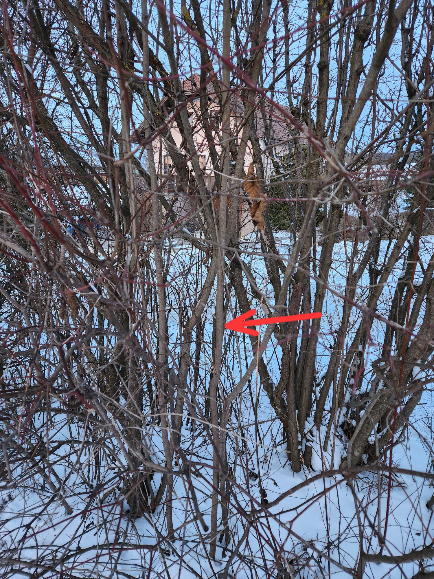

Mein Plan für heuer ist es, einen Stabbogen aus einem dünnen Hartriegelstämmchen aus meinem Garten zu bauen. Dafür hab ich schon vor ein paar Tagen dieses Stämmchen erblickt und jetzt geerntet.
Ich könnte ihn nur von vorne ansehen da der Strauch einfach zu dicht ist und hatte gedacht der wäre in der anderen Richtung gerader. Naja mal schaun ob der was wird.
