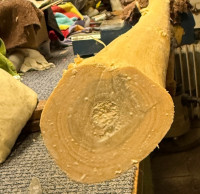

So, doch schon heute nackig gemacht, auf 193cm gekürzt und die Enden versiegelt. Noch 3518g.
Rinde runter und Blick auf den Bogenrücken
die Gammelstelle unter Holzleim (das dunkle rund um den Markkanal)

Das Dunkle ums Mark hatte ich im Sap vor 2 Kahren auch. Hatte keine Auswirkungen auf die Holzqualität, außer wenn das Holz deutlich andere Struktur hatte, dann war aber das Mark auch schwarz und gammelte.
Re: Saplingbow 18, Roby-Nie, Holunder
Verfasst: 04.01.2026, 12:26
von Roby-Nie
Der Markkanal ist nicht vergammelt und beim runterschneiden fühlte sich das Holz nicht anders an. Ich denke auch das wird sich ausgehen.

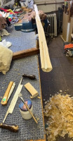

Heute morgen habe ich den Griff grob vorgearbeitet und den kompletten Markkanal freigelegt und alles wieder mit Holzleim versiegelt. Der Kanal durch den Griff ist jetzt offen. Jetzt trocknet er weiter bei 12° und 59% Luftfeuchte. Zur Zeit hat er 1800g und es ist noch kein Verdrehen messbar.
So wie es ausschaut wird Mölle eng, weil er an den Fades zum Hebel nur 18/16mm dick ist. Ich glaube das ist zu wenig. Mein letzter Holler-Mölle hatte da 25mm. Ich gebe aber den Mölle noch nicht auf.
Der Holler und das Werkzeug
