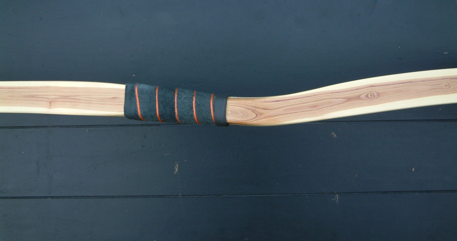

Ich habe zweimal einen Bogen aus Flieder gebaut. Flieder ist ja bekannt für meist heftigen Drehwuchs.
Einen Stamm mit mäßiger Drehung aufgesägt, getrocknet, dann ohne Rücksicht auf Drehung Bogen herausgearbeitet. Geht!!
Ein paar Kurven waren nicht zu vermeiden. Wurde ein Snakey.

Hmm spannend... gibt es ein Bild, auf dem der Faserverlauf auf dem Rücken oder die Verdrehung des Staves erkennbar ist?

Cooler Bogen, Jo. Hast du den hier präsentiert?
