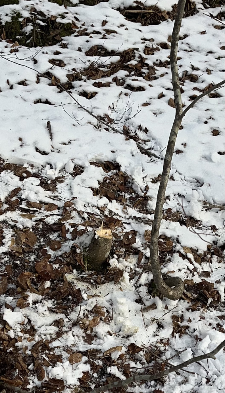

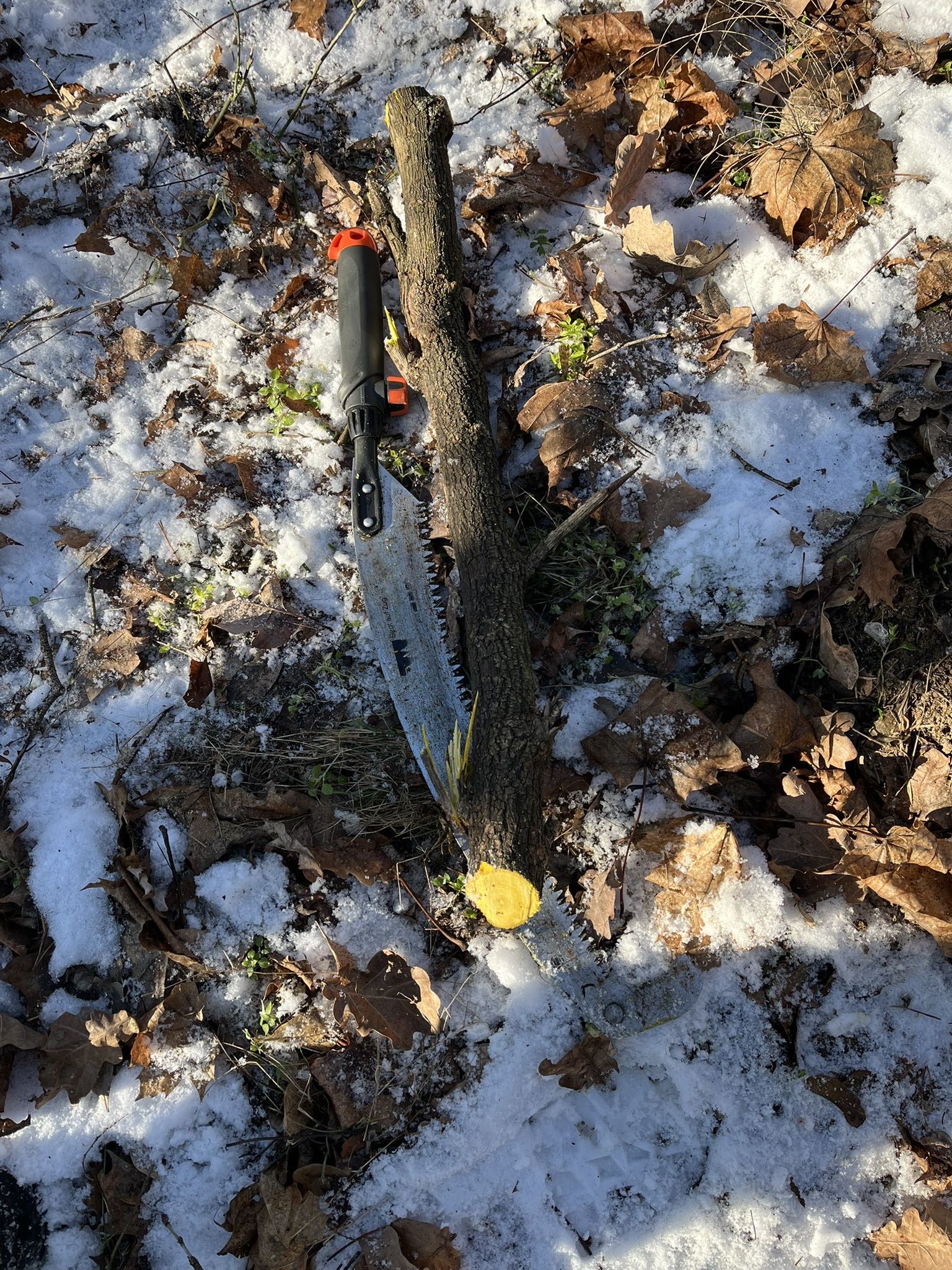

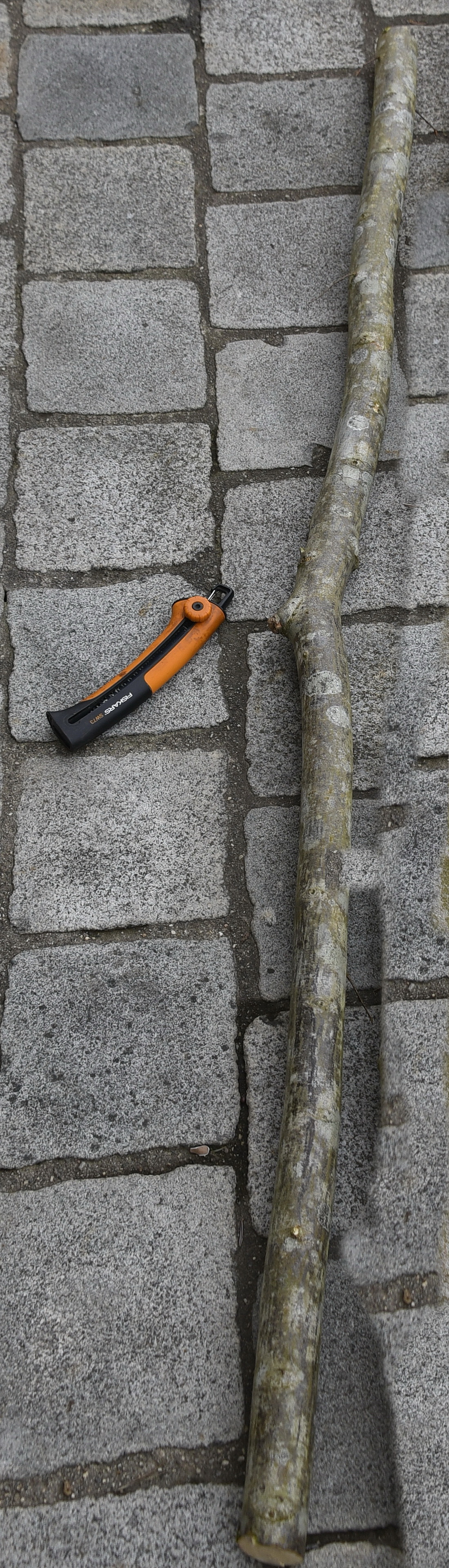

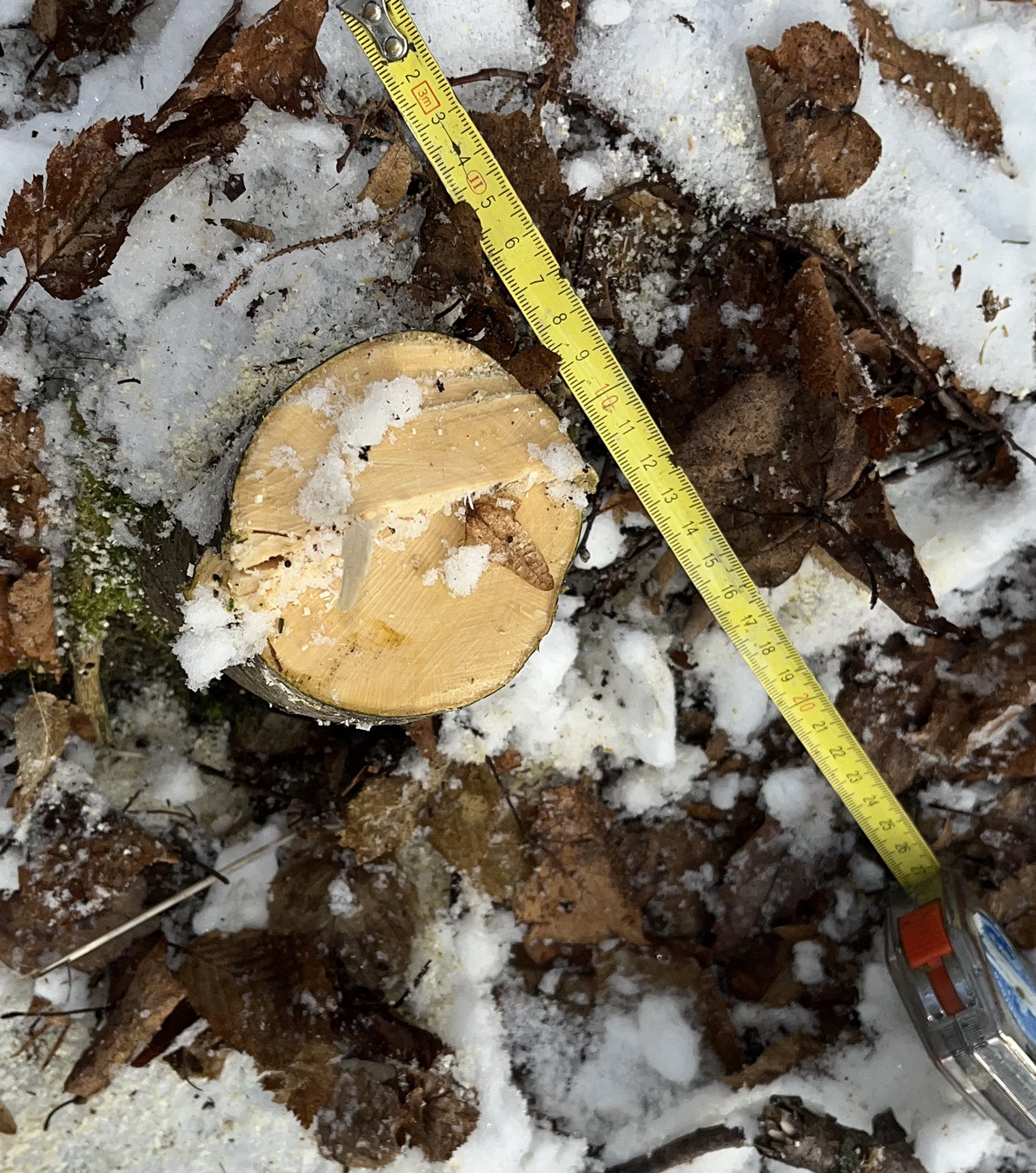

Zuerst hab ich eine leider krumme Hainbuche geerntet, sah besser aus als sie noch stand.
Kurz ist der Stave auch, der Weg war weit und ich wollte nicht zuviel tragen.
155 cm sind geblieben, wird mein 3. Versuch, was Kurzes mit Backing.

Werkzeug: kleine Handsäge

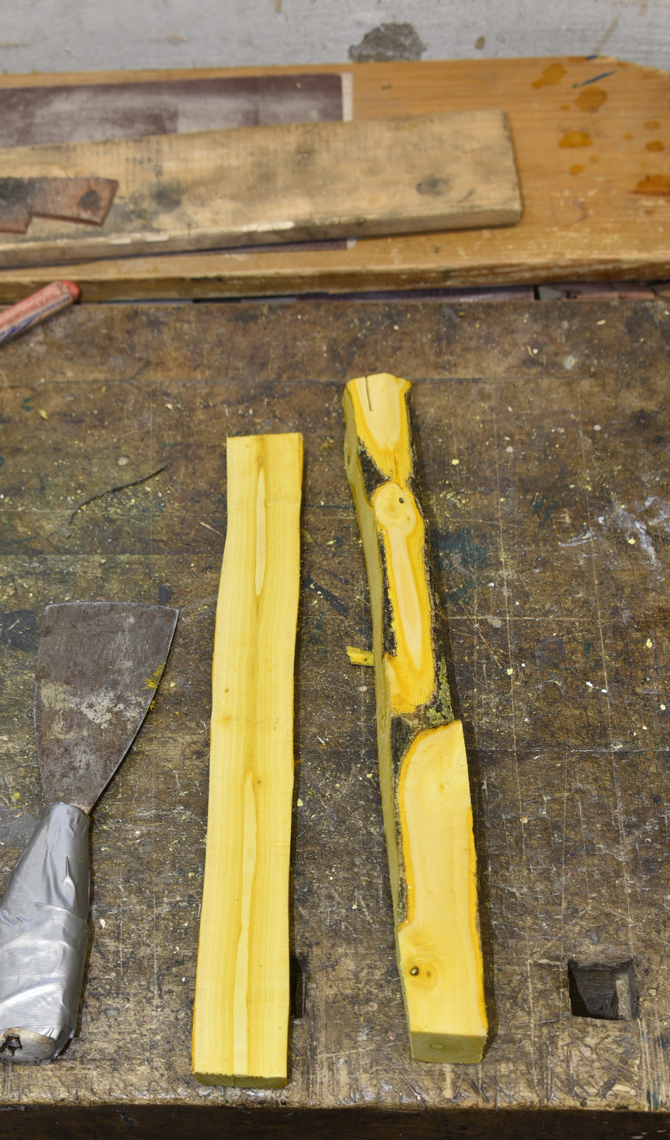

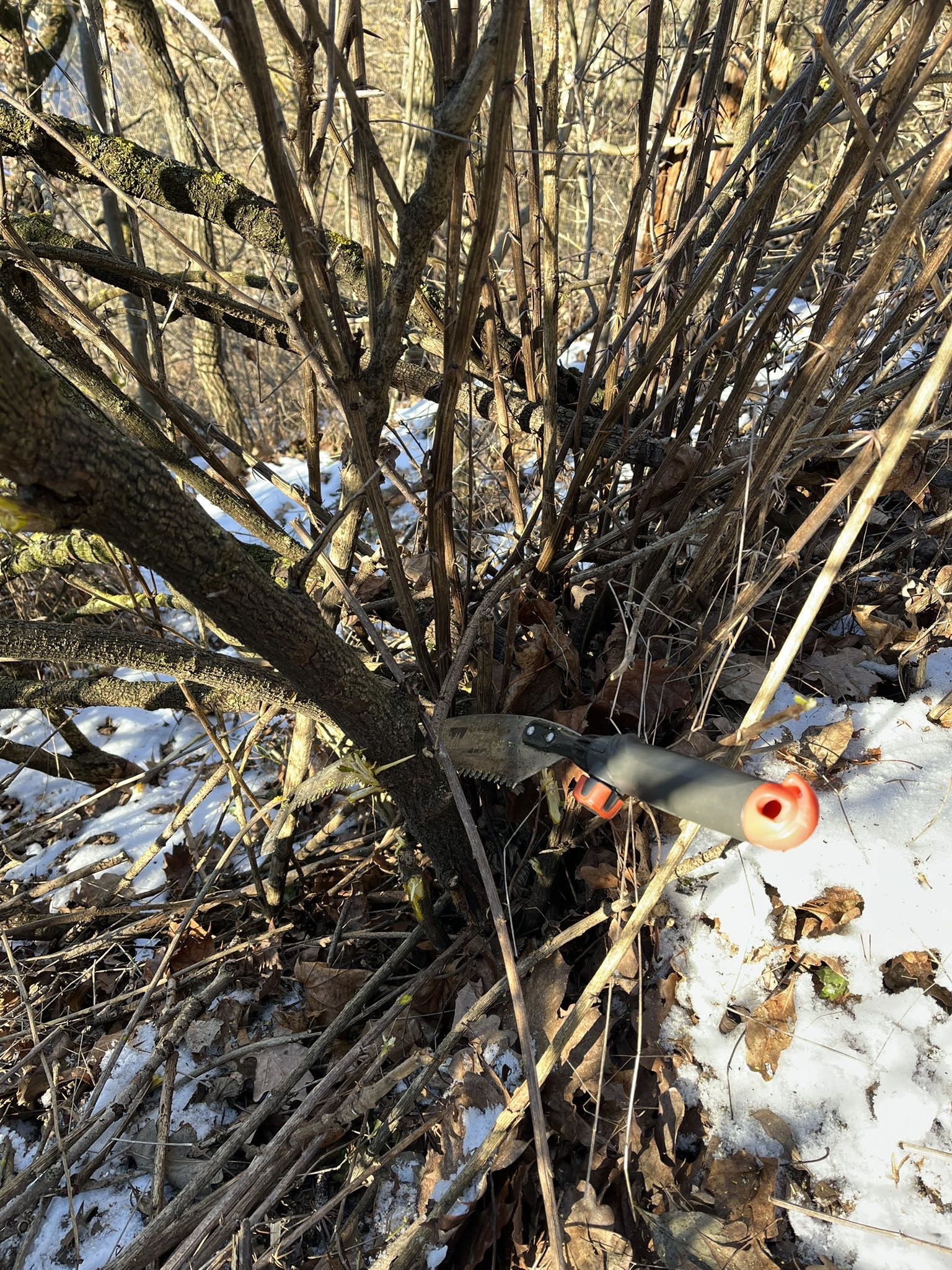

Für Griffverstärkung und Overlays habe ich noch ein kurzes Stück Berberitze geerntet.

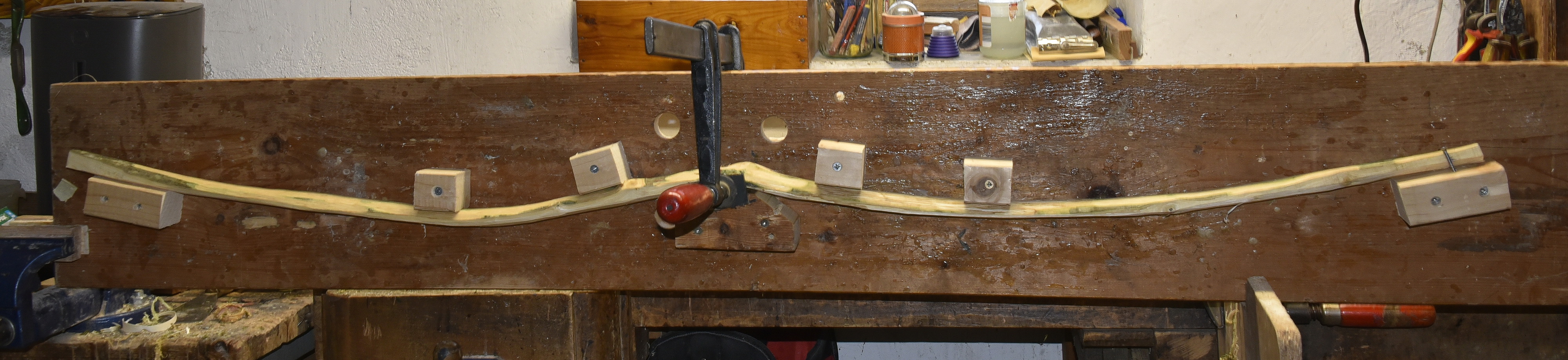

Die Hainbuche wird nun aufgesägt und mit der HLP etwas gebogen und dabei auch gleich getrocknet.
Soll ein leichtes Deflex/Reflex Design werden. Bilder folgen.

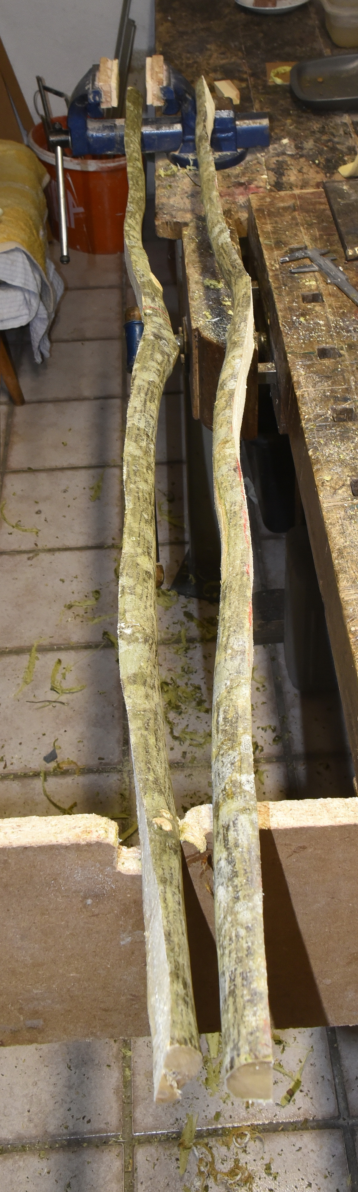

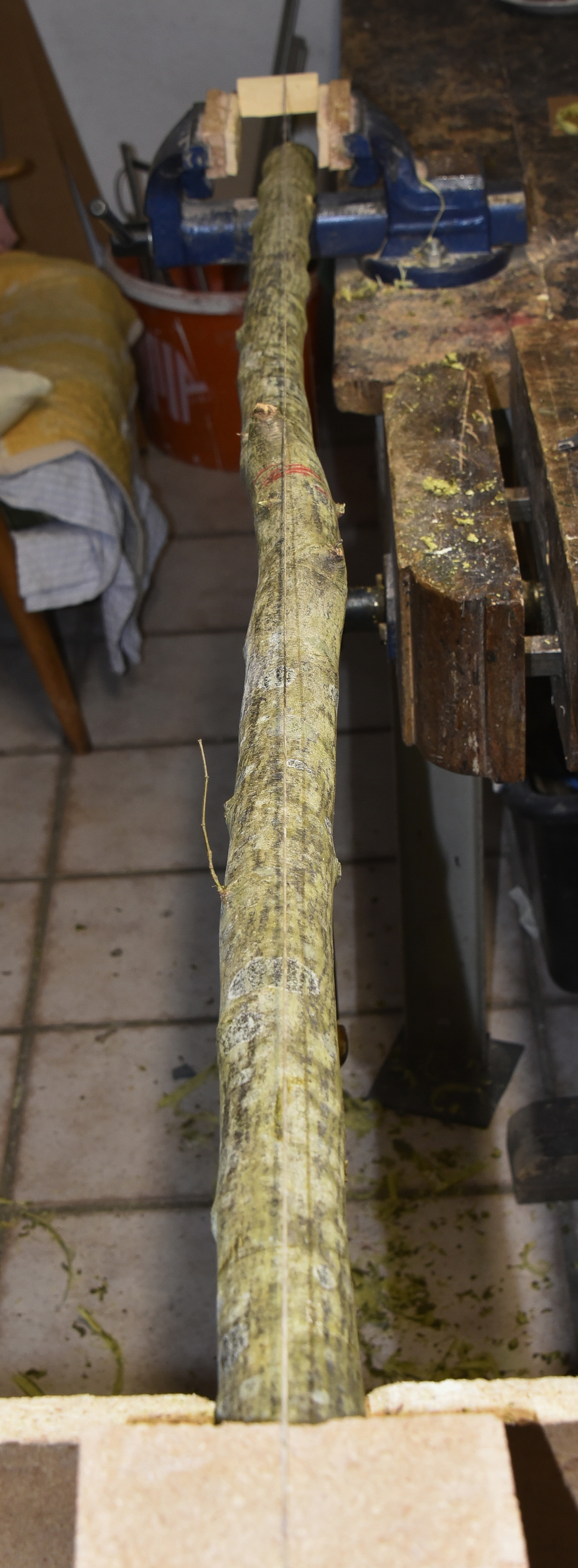

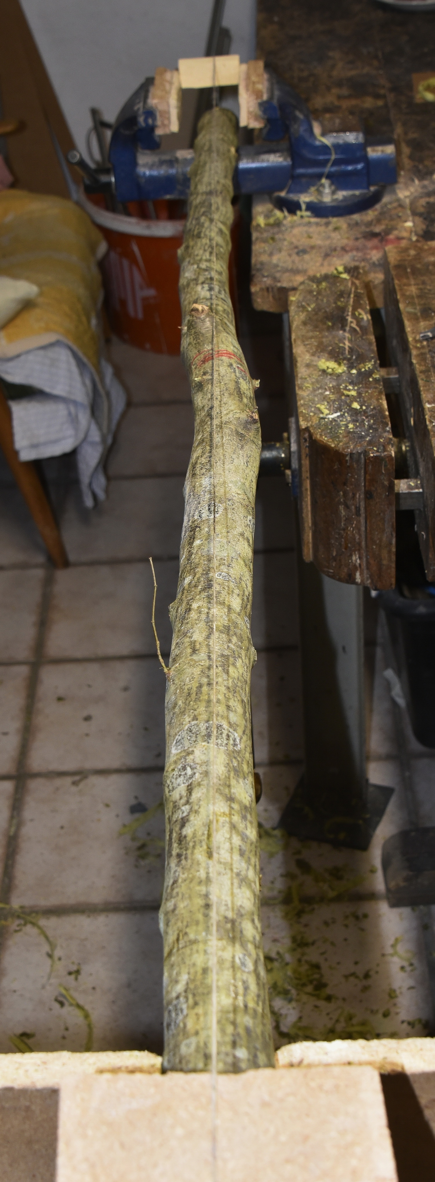

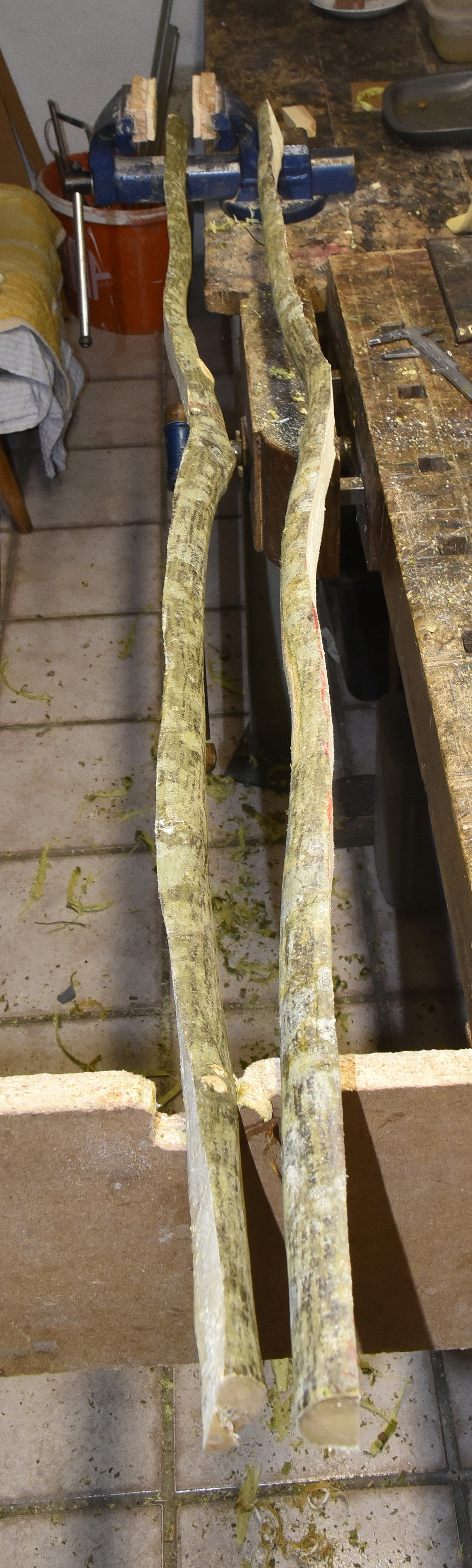

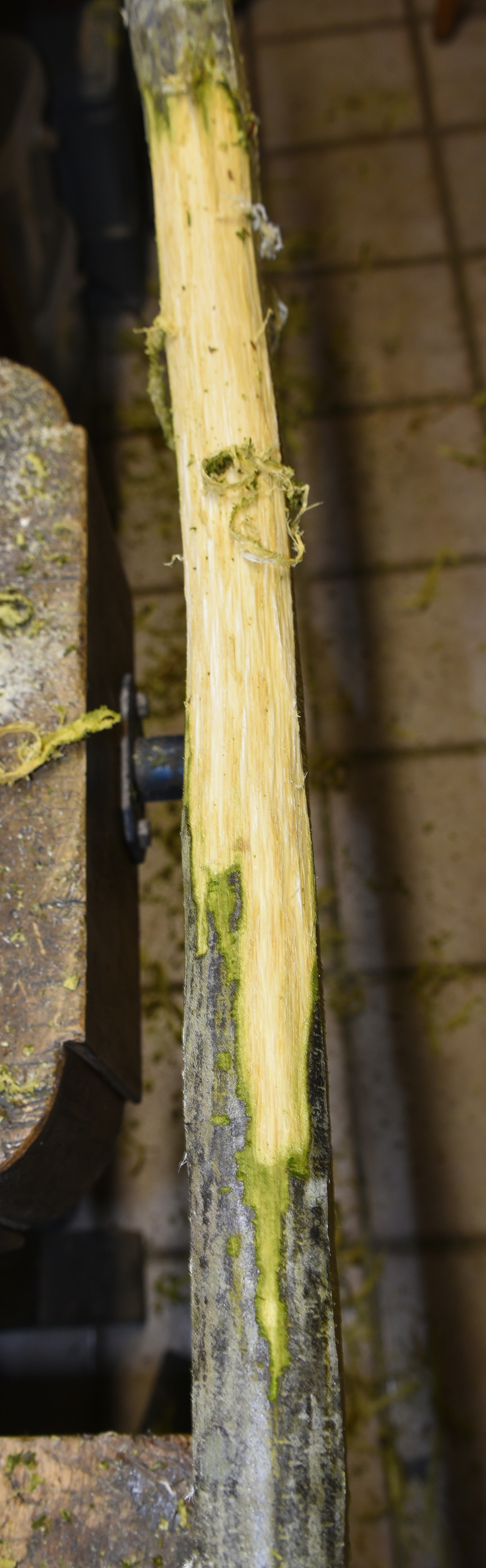

Die Hainbuche wurde aufgesägt, Rinde ab und mit der HLP grob in Form gebracht.
Jetzt wandert sie in die geheizte Werkstatt.

Mitte angezeichnet und Schnur mit Lot
geteilt mit der Bandsäge

Frische Hainbuche in einer beheizten Werkstatt - da würde ich glatt drauf wetten, dass das Holz reißt. Ich bin gespannt.

Ich habe die Hainbuche 20 Minuten mit der HLP behandelt, Risse sind bis jetzt keine aufgetreten.
Straussensehnen sind bestellt, bin noch unsicher ob ich Rohhaut oder Sehne als Backing verwenden soll.
Gegen die Sehne spricht halt das mühsame auslösen/klopfen der Stränge.

Berberitze für Overlays, Griffverstärkung..

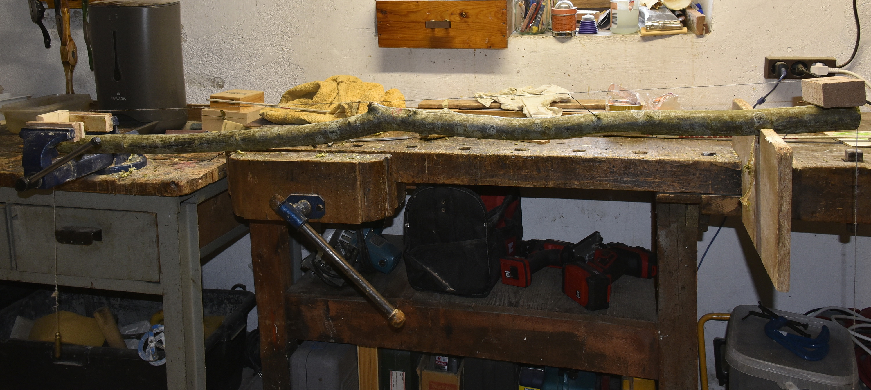

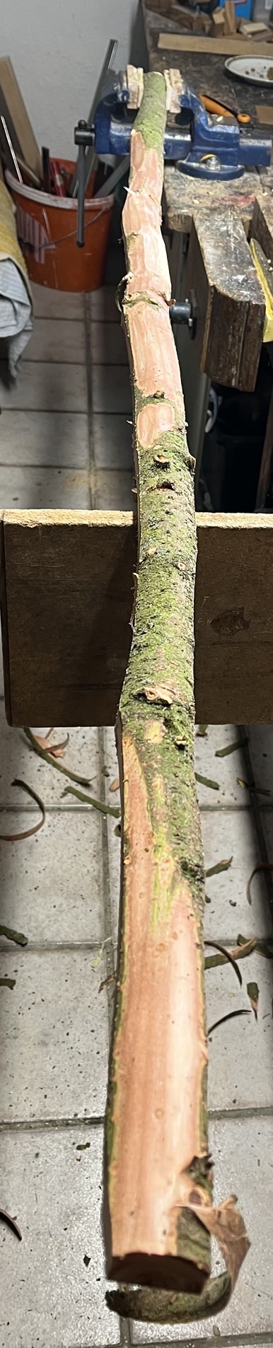

Die Hainbuche wurde heute wieder mit der HLP getrocknet, bis jetzt reißt da nix.
Leider hat sie doch viele Totäste, wird schwierig 😣

Die Osage - ähnliche Berberitze würd ich auch mal gern finden

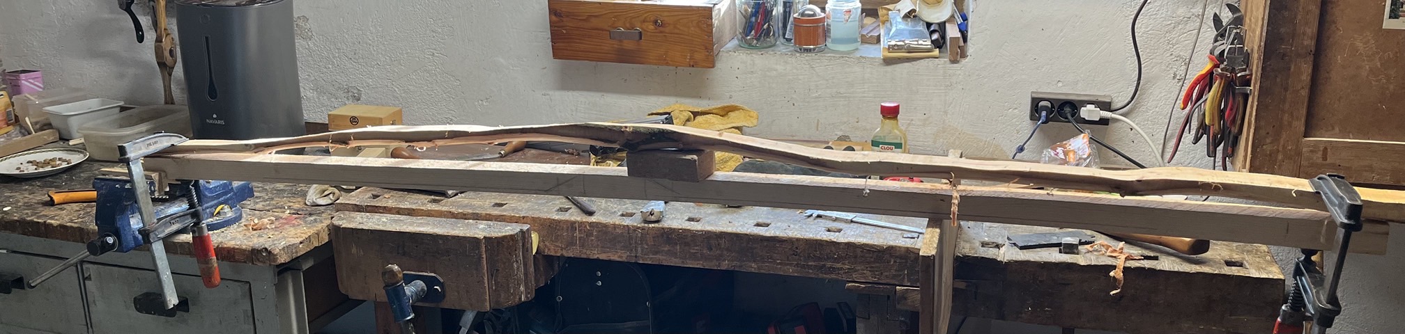

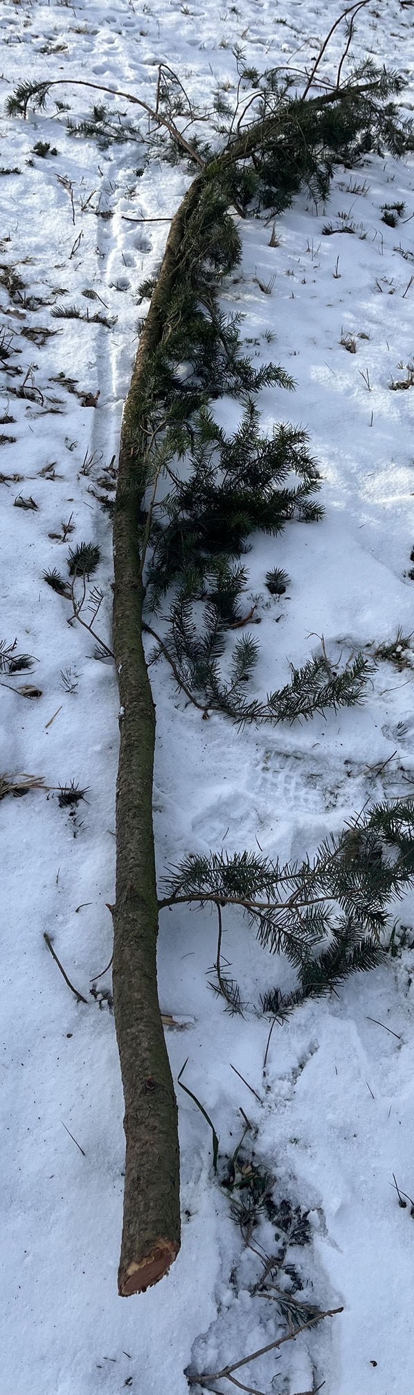

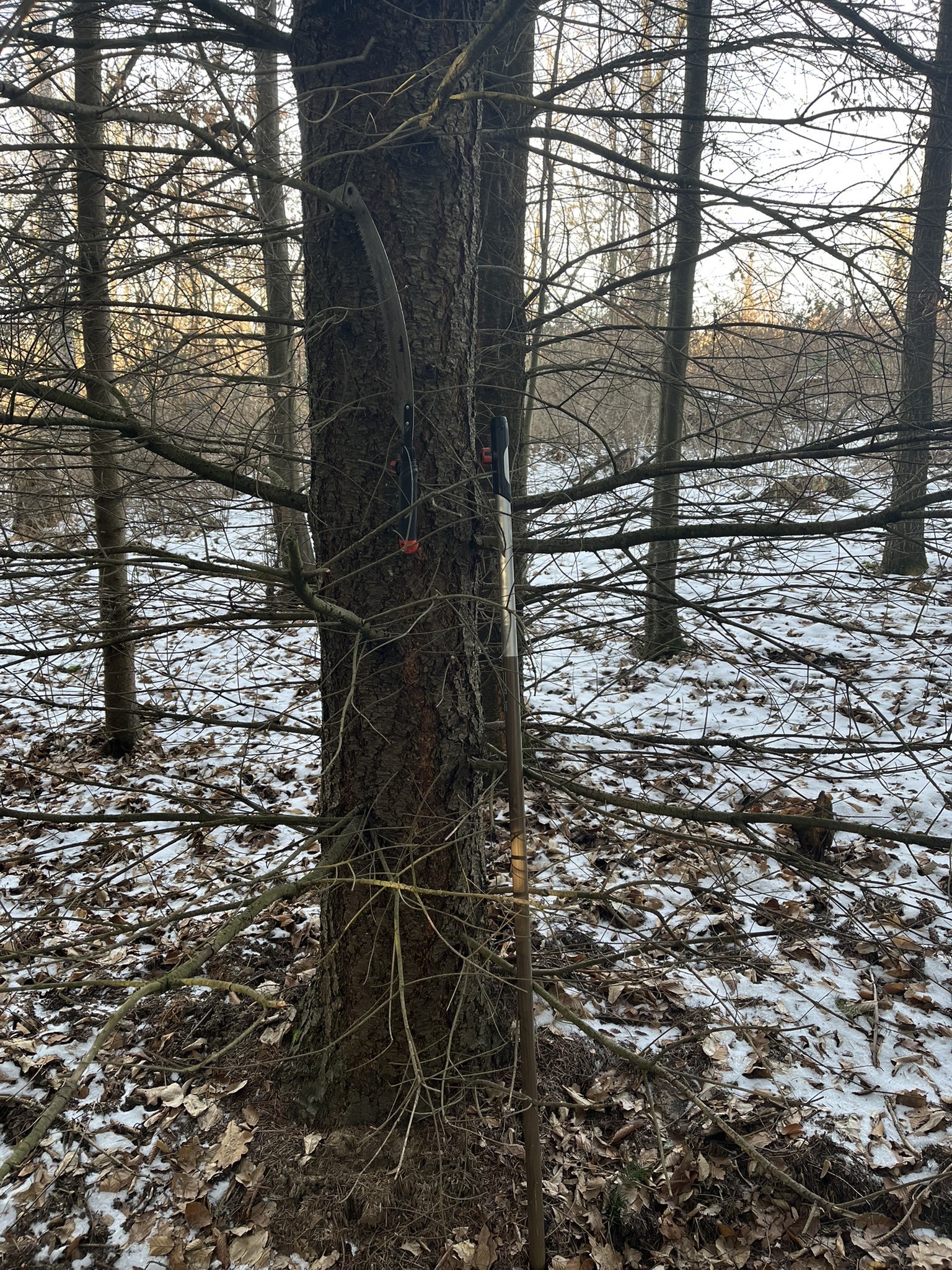

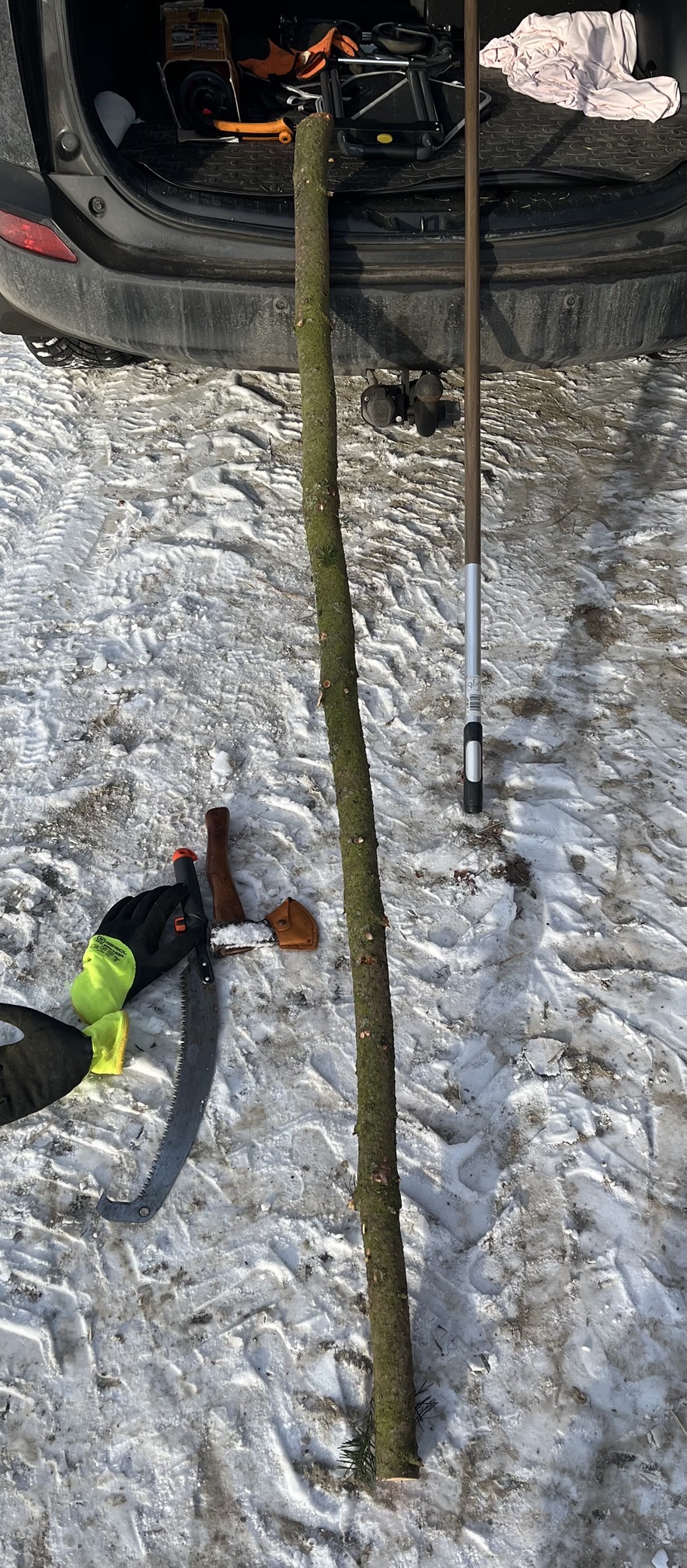

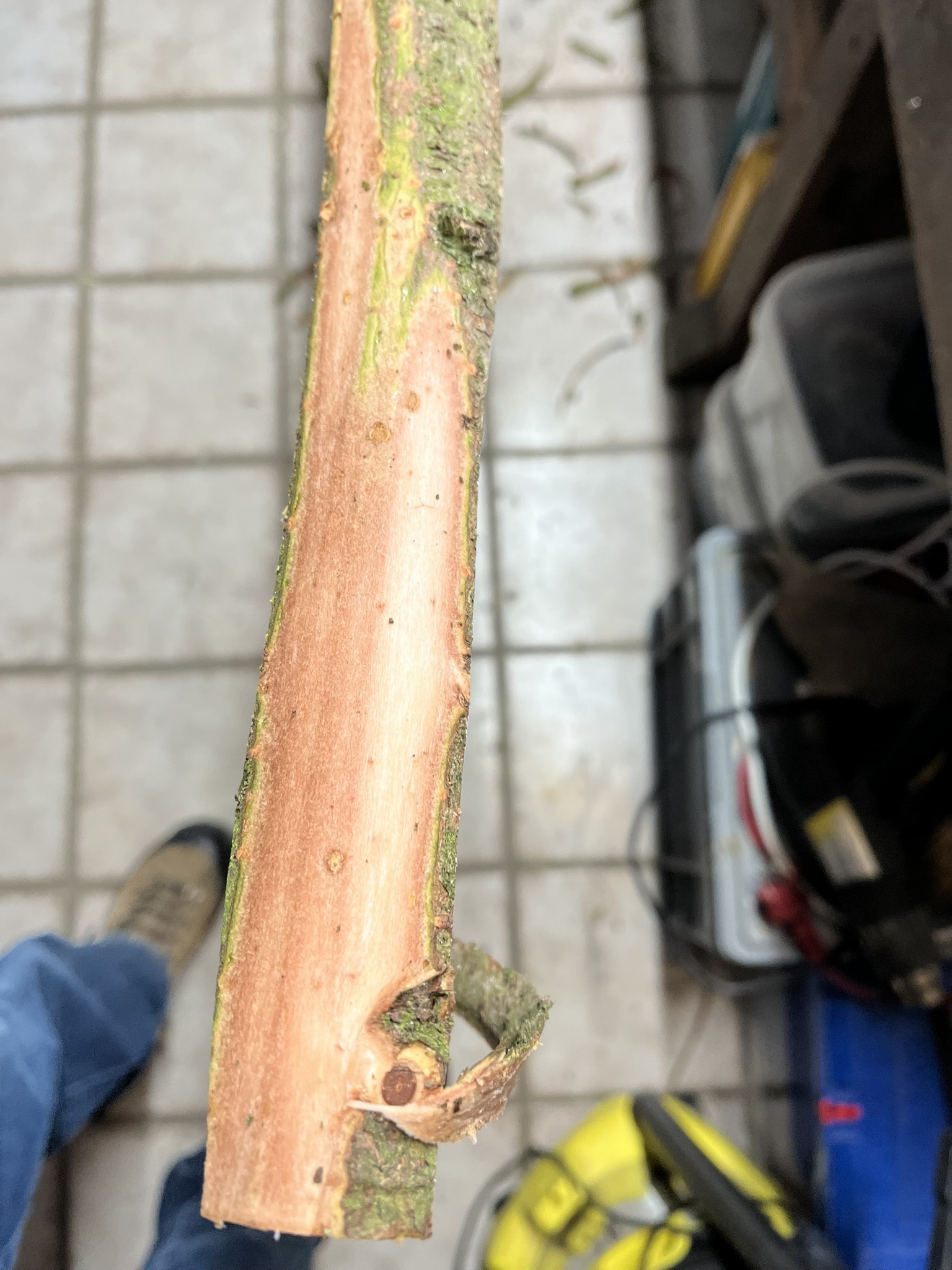

Heute hab ich die Douglasie geholt, bei -10 Grad.

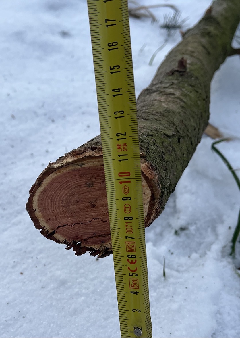

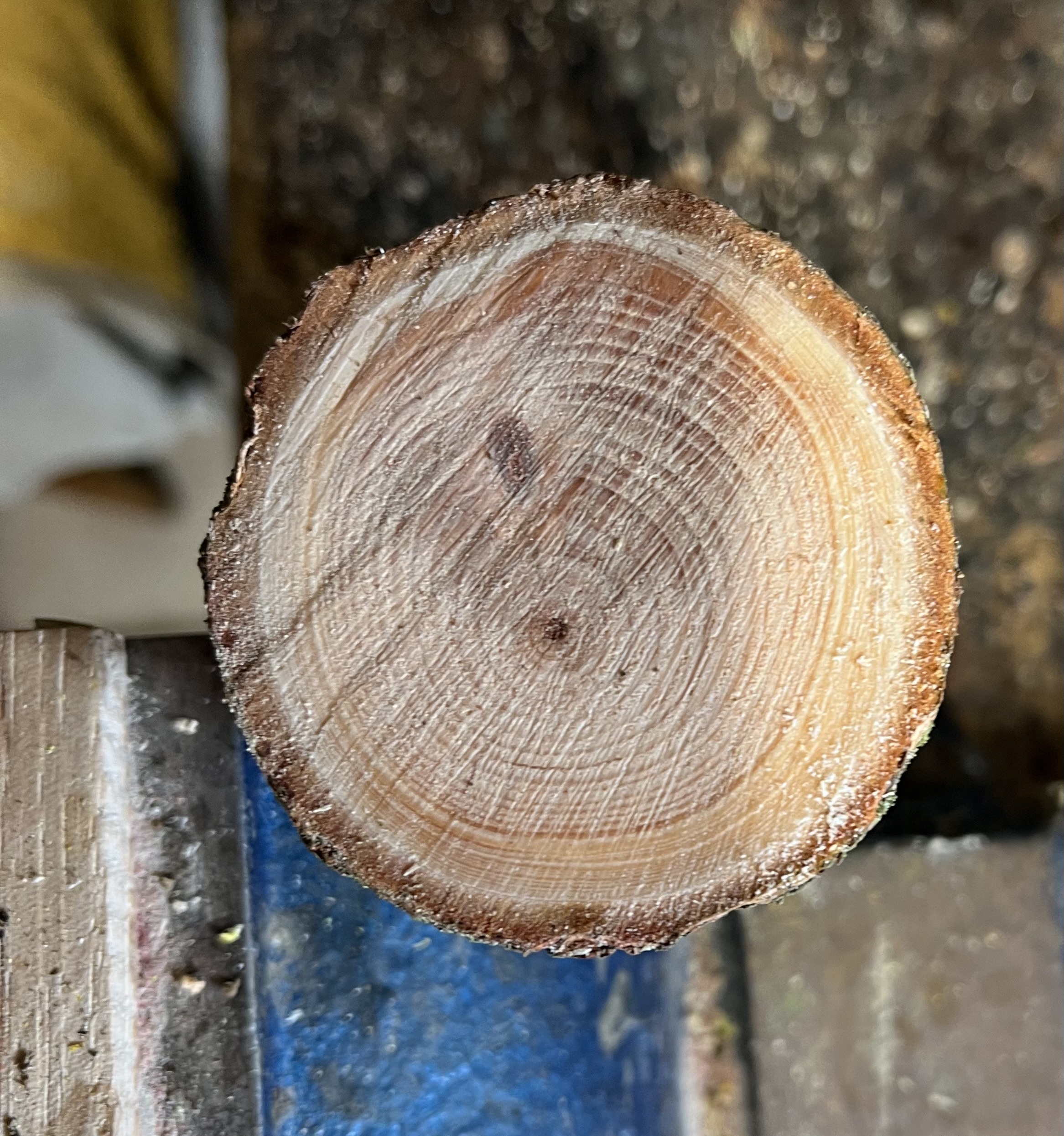

DM des Astes 4,5 cm am dicken Ende. Den Ast mit der Bandsäge aufgesägt und an ein Kantholz geklemmt.
Der Ast ist etwas krumm und hat viele kleine Äste und Knubbeln, muss vermutlich auch etwas auf den Rücken (Backing), dicke Rohhaut hab ich ja noch.
Die Enden mit Schellack versiegelt und zum trocknen in die Garage gestellt.

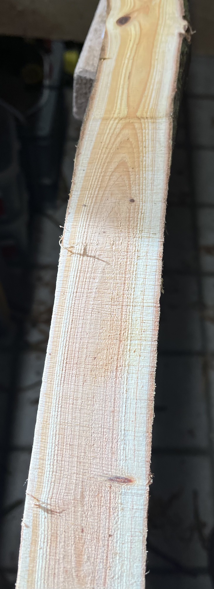

Lustiger Ast. Ich seh da kein Druckholz. Bei Fichte sieht man ganz klar wo unten war.
Etwas Druckholz hat er schon.

Ich hoffe, das hast du mittig im Bogen (also die obere Haelfte vom Foto im Stave). Das Zeug arbeitet heftig. Mein Fichsel hat sich mittlerweile beruhigt, aber anfangs war das echt lustig.

fatz hat geschrieben: 06.01.2026, 11:37 Ich hoffe, das hast du mittig im Bogen (also die obere Haelfte vom Foto im Stave). Das Zeug arbeitet heftig. Mein Fichsel hat sich mittlerweile beruhigt, aber anfangs war das echt lustig.
Ich hab wie üblich mit der Schnur die beste Lage für den Rücken ermittelt, auf das Druckholz hab ich nicht geachtet. Hoffe er verzieht sich nicht, hab keine Lust noch einen neuen Ast zu holen, ist mir zu kalt. ;D

Ich drueck dir die Daumen, aber bei Aesten muss man exakt die Unterseite nehmen.
