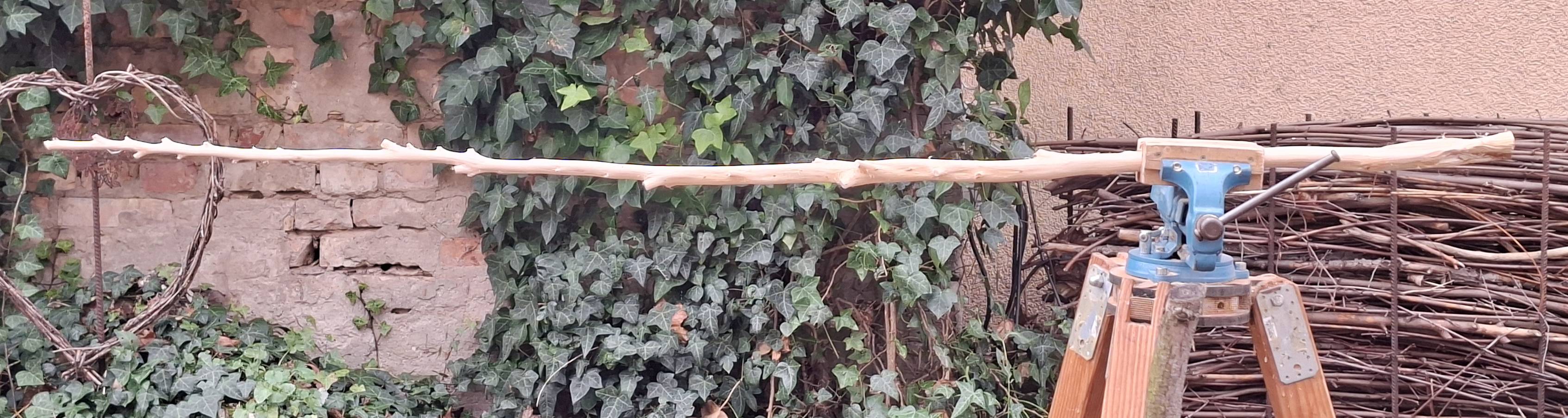

Die Einzelteile wurden komplett entrindet und stehen in unserer Garage zum weiteren, langsamen trocknen.
Am Sonntag wird zusätzlich eine Hasel organisiert.
Die beiden ausgewählten Stücke werden im Griffbereich verbunden und bekommen ein Haselbacking. Demnächst fange ich an die Stücke passend zu biegen.
Das Seitenprofil der langen Stange. Wenig Reflex, einige Wellen und Äste rückenseitig.
Die beiden Stangen - Rückenansicht. Hier ist einige Biegearbeit nötig, um das Zeuch zueinander passend zu bekommen.

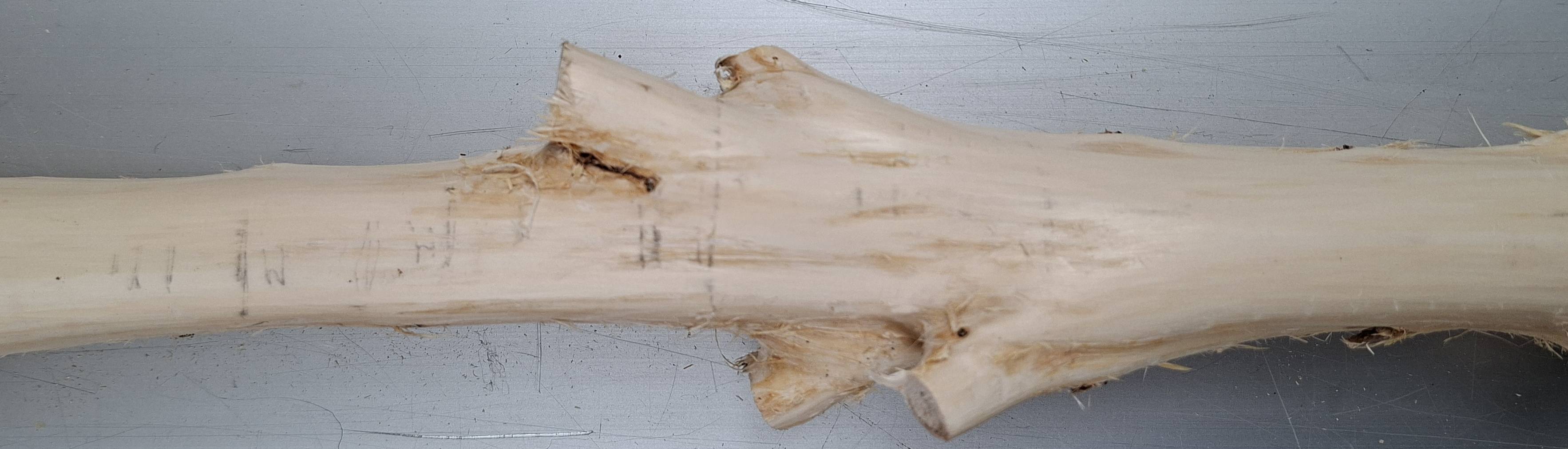

Im Mittenbereich reduziert sich die Dicke der langen Stange schlagartig nach den Ästen. Hier wird die Verbindung gemacht werden.

Beim langen Stab habe ich alle Äste entfernt - die stören beim biegen. Beim glatthobeln der Sägeflächen fühlt es sich an wie Eibe und glänzt wie Eibe.
die gehobelte Oberfläche glänzt wie Eibe
