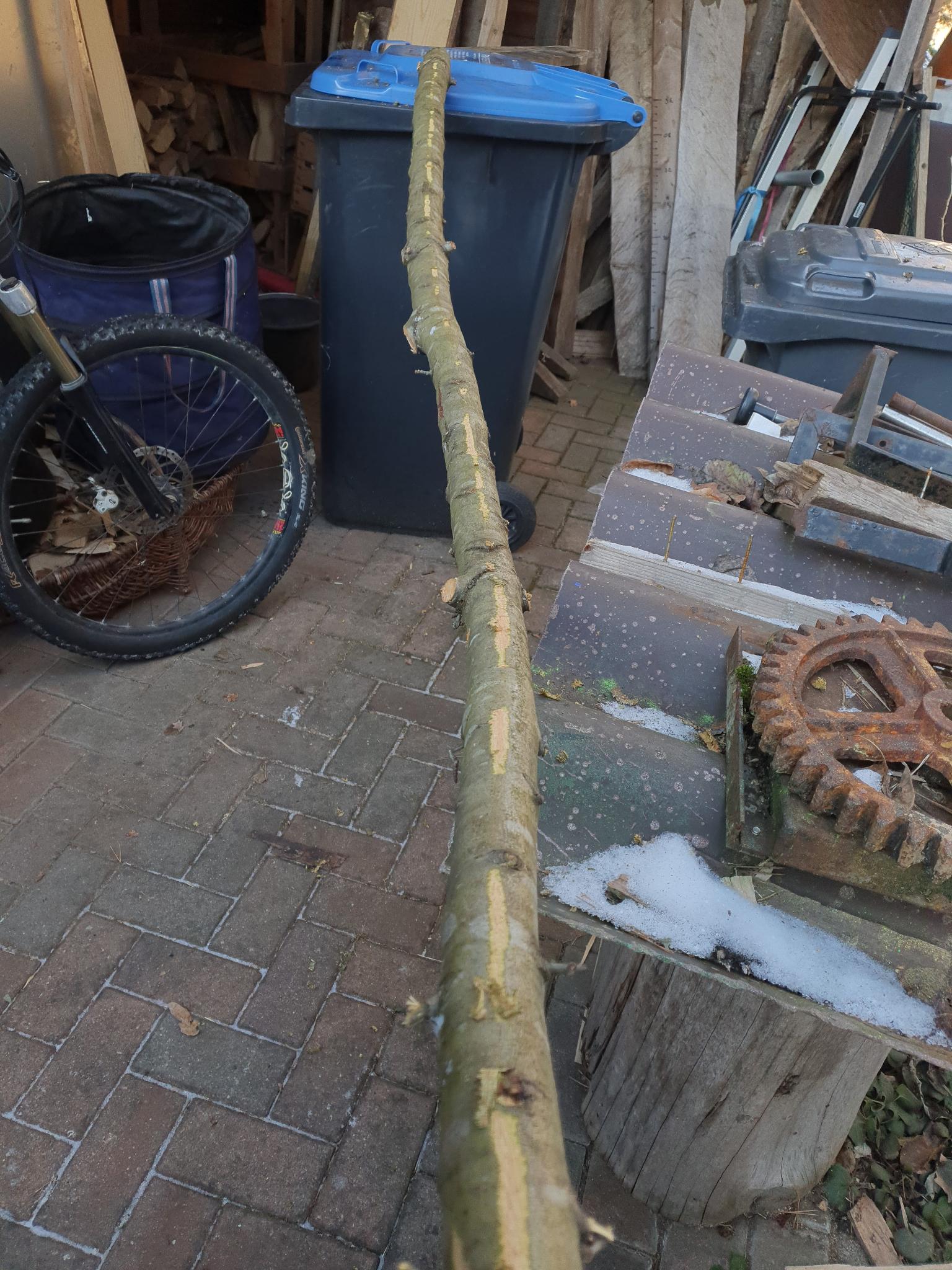

Eigentlich war der hoechst illegale Plan ja in Sardinien einen Erdbaer zu wildern, dann mussten wir aber ueberraschend am 2. heimfahren.
Jetzt bin ich hier und hab heute unter der Nase von Horden von Sonntagsspaziergaengern eine Schlehe und einen Weissdorn abgesaegt. Vielleich geh ich ja morgen nochmal raus und schau was sonst noch hergeht.
Der Weissdorn:
Die Schlehe:
Beide grob markiert und mit der Bandsaege aufgeschnitten:
Mit dem Ziehmesserruecken die Rinde runtergeratzt, die Enden zugebabbst und auf den Balken geschraubt (mehr als ein paar cm Reflex brauch ich ned):
