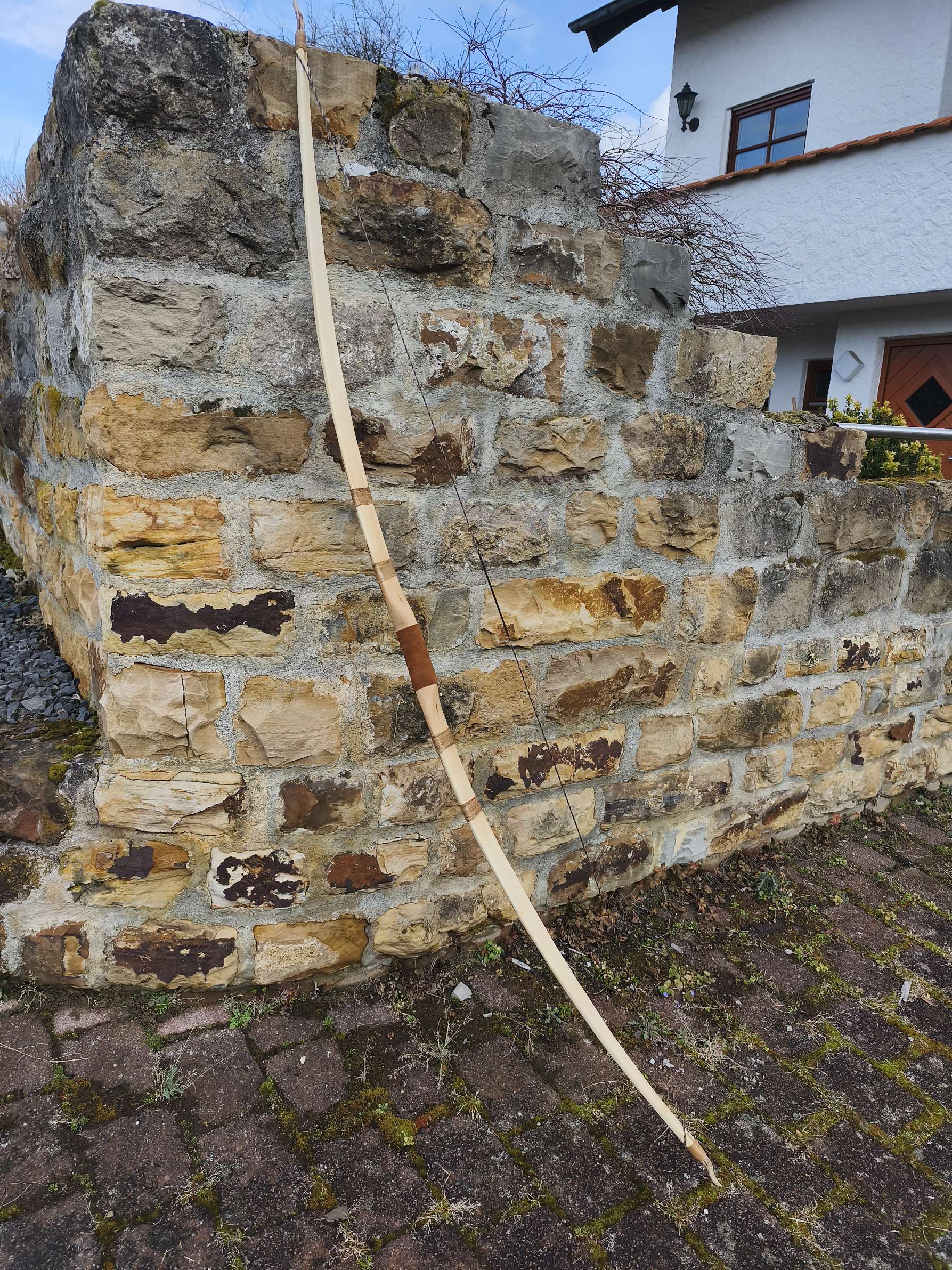

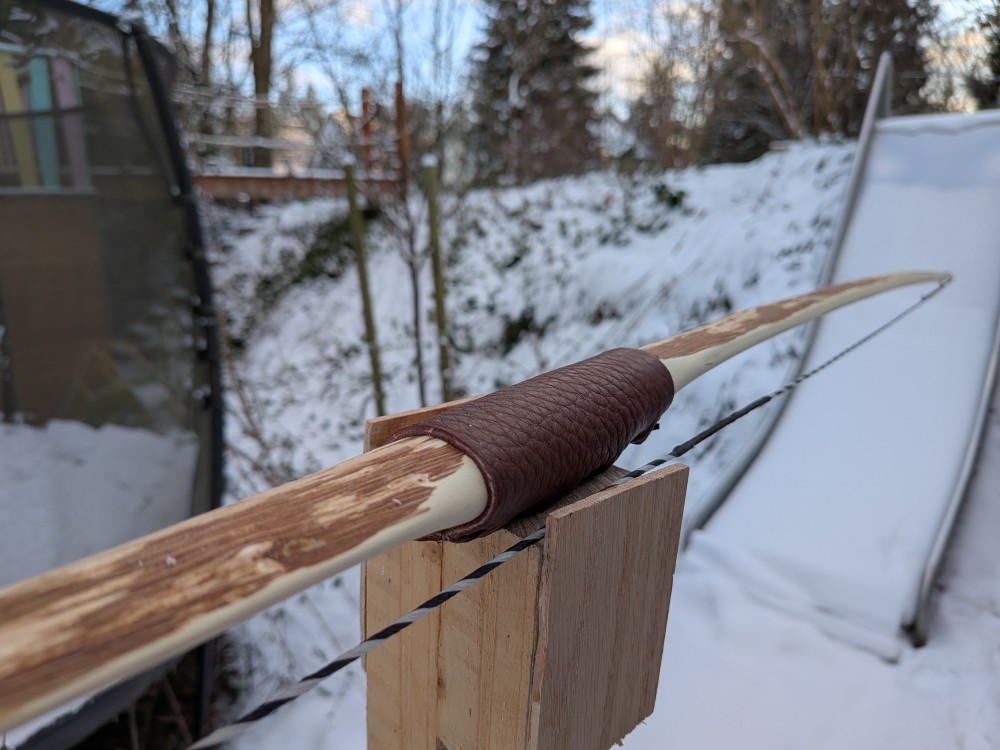

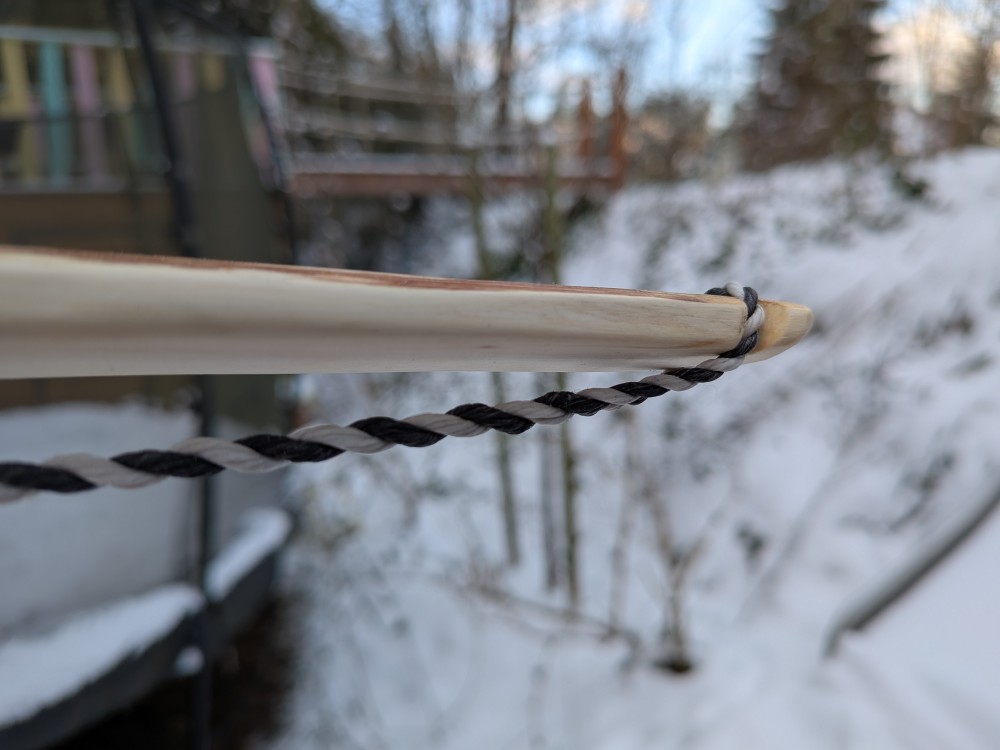

Dann mach ich mal den Anfang :)
Holzart: Hasel
Nocken: eingeklebtes Rehgeweih
Länge NtN: 190cm
Länge Geweihende bis Geweihende: ca 200cm
Gewicht inkl. allem: 605g
Zuggewicht: 69#@28,5"
Finish: 4 Schichten Leinöl
Sehne: 14 Strang Dacron
Griff: Leder
Hier der Link: viewtopic.php?t=34001

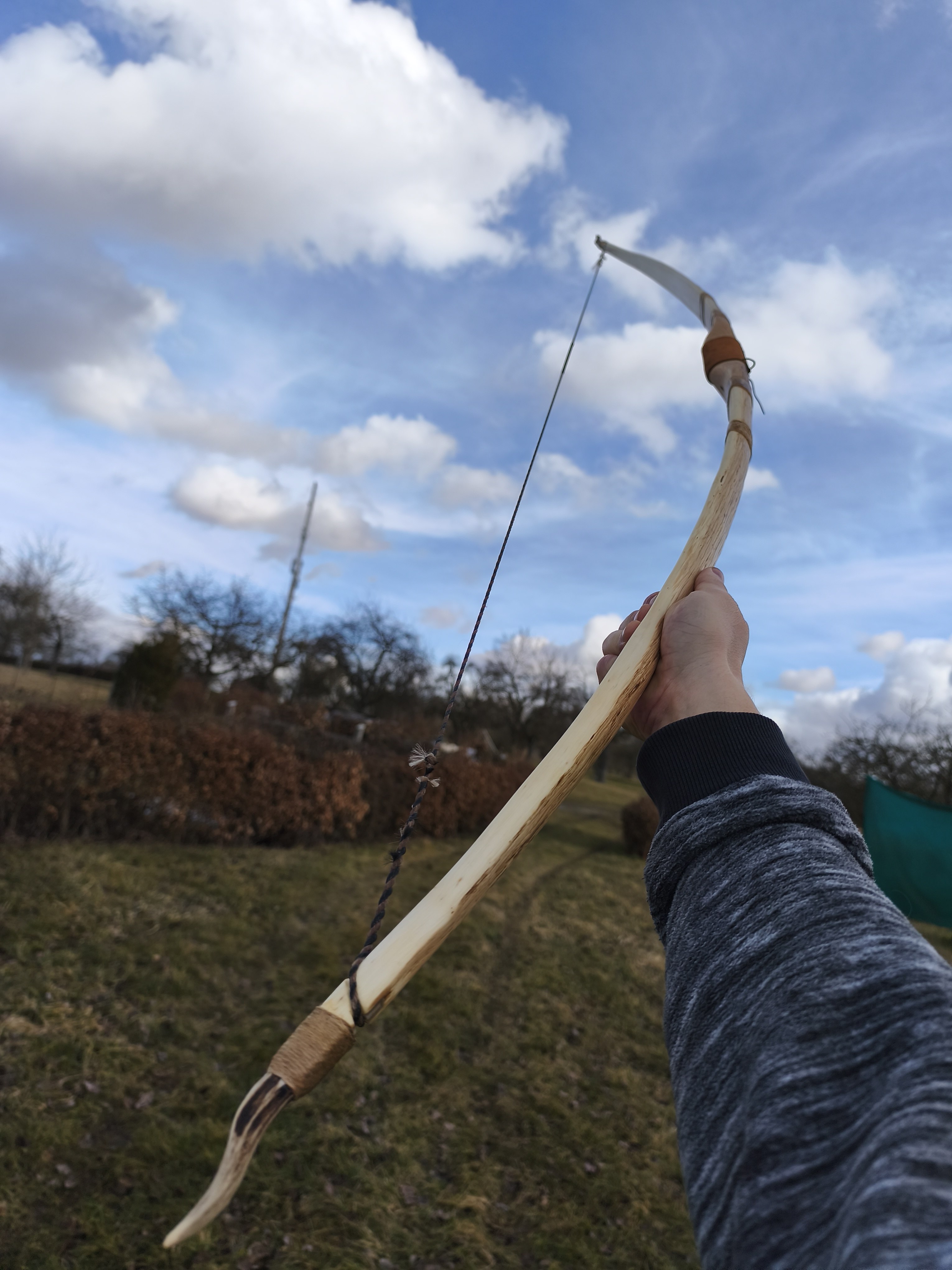

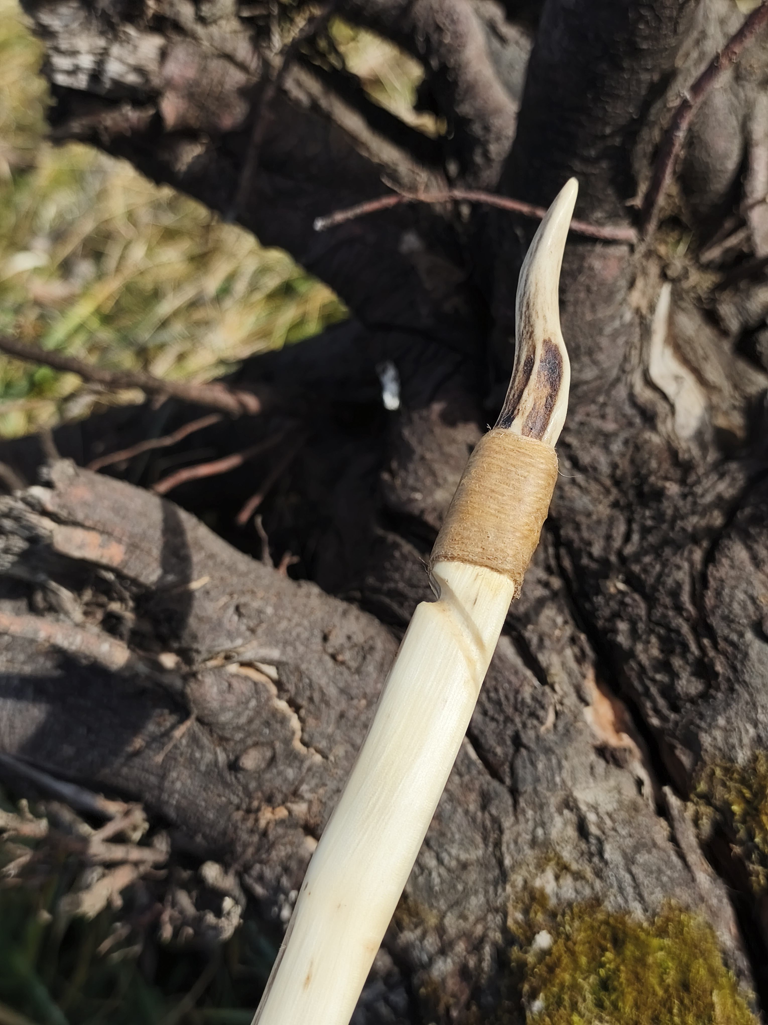

Hier noch die beiden Spezialnocken mit der Wicklung
Vollauszug

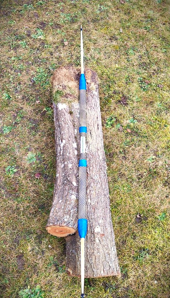

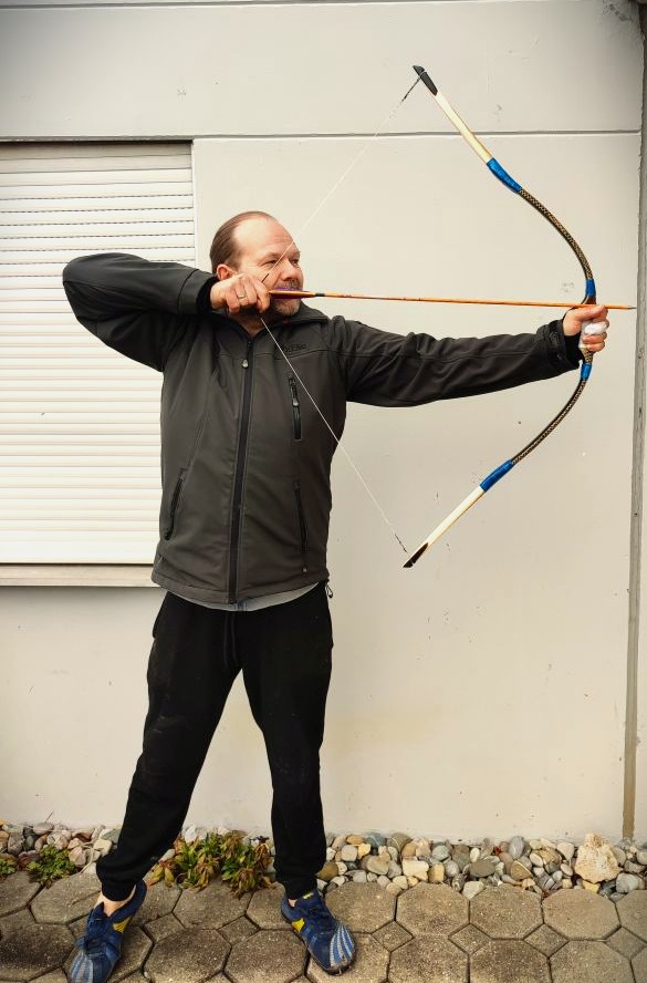

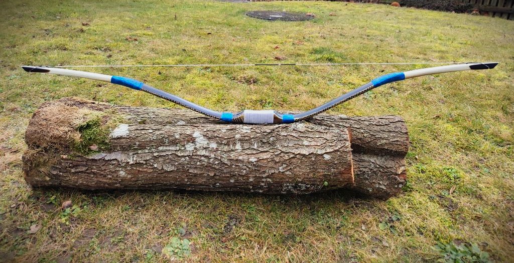

Möllegabet auf Steroiden in Kurz: ;D
NtN: 52''(132cm)
Gewicht: 489g mit allem
Zuggewicht: 65#@32''
Sehne: 8 Strang FF Spectra
Holz: Der Kern ist aus Hasel, die Siyahs sind aus Ulme
Horn: Wasserbüffelhorn
Backing: Straußensehnen
Abdeckung: Nur Farbe über den Sehnen
Speed: 235 Fps bei 7gpp ;D ;D
Hier geht´s zum Baubericht: viewtopic.php?p=610018#p610018
Nun Kommen die Bilder:

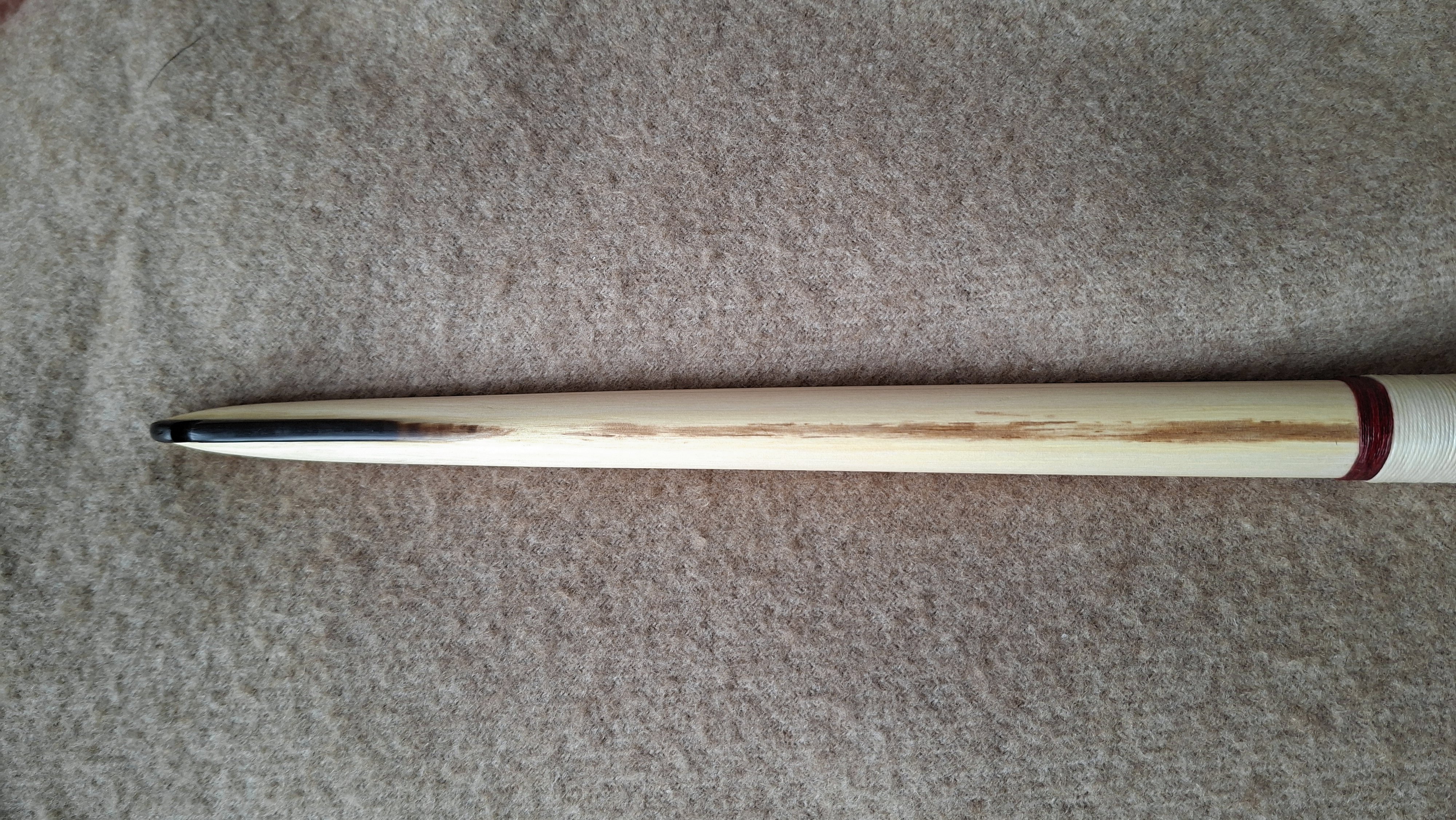

Hurra, ich habe es geschafft im Saplingbow einen Bogen fertigzustellen ;D
"Rezept Victor F."
Holz: Rückenlage Hasel (Corylus avellana), Bauchlage Morgenländischer Lebensbaum (Platycladus orientalis)
Länge: 186 cm N/N
Zuggewicht: 38#@28"
Bogengewicht: 505 g
Nockoverlays: Wasserbüffelhorn
Griff: Wicklung aus Ziegenrohhaut, gebeizt mit Tannin und gefärbt mit Rote Beete oder Osage orange (hab's vergessen, war letztes Jahr)
Arrowpass: blondes Rinderhorn
Wicklungen: Leinen-Buchbinderzwirn Nr. 10 (Gruschwitz) und rote Seide. Eine Reparaturwicklung, andere Seite für die Optik
Link zum Bauthread: viewtopic.php?t=34020

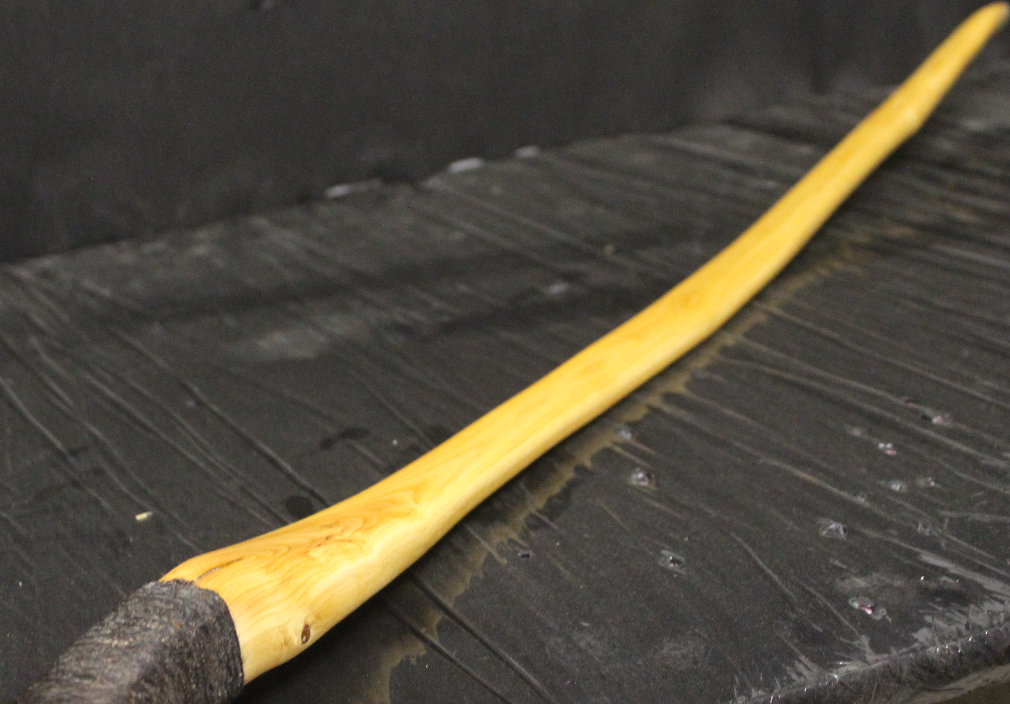

Lebensbaum Rohmaterial
Haselnuss Rohmaterial

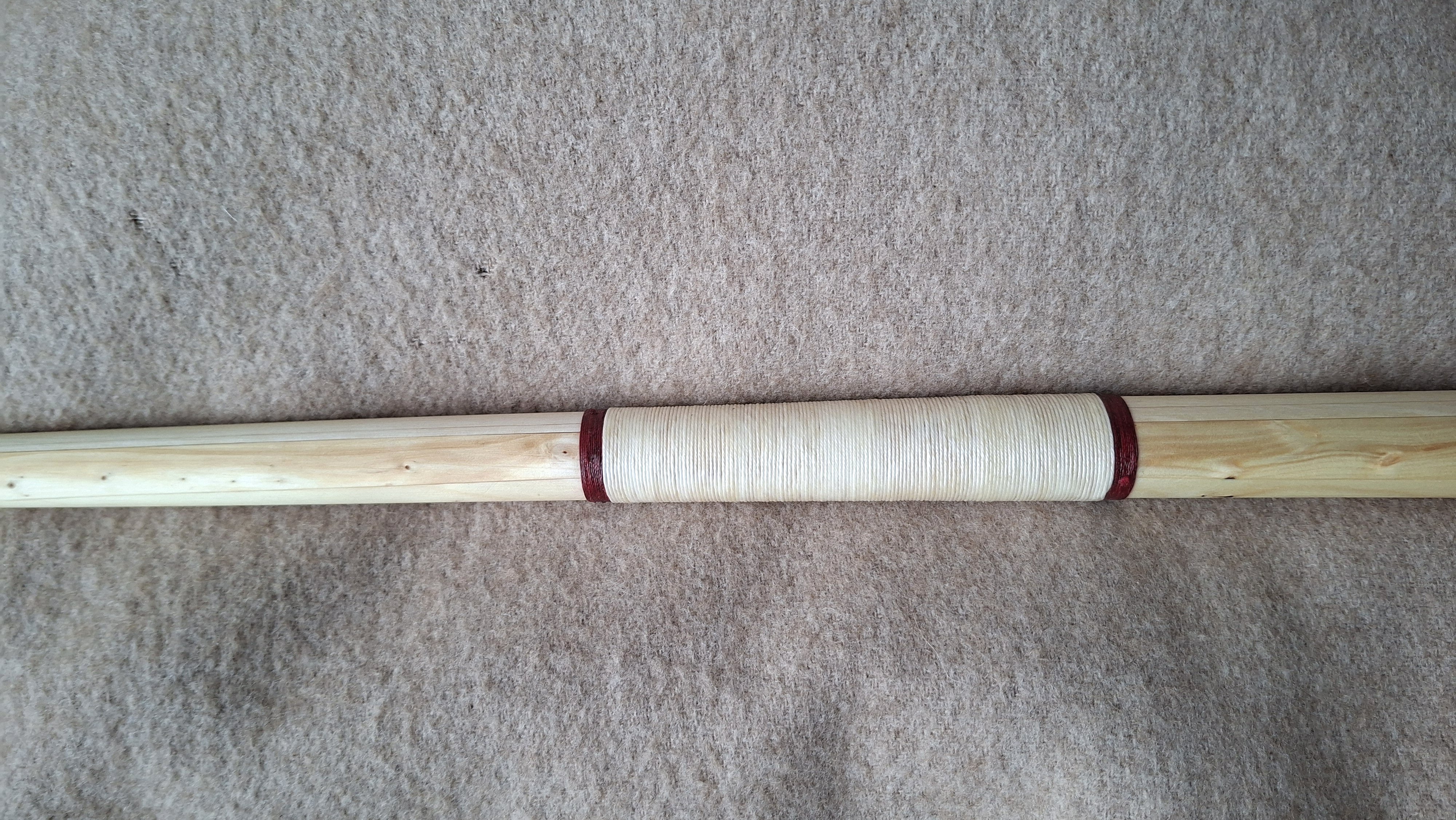

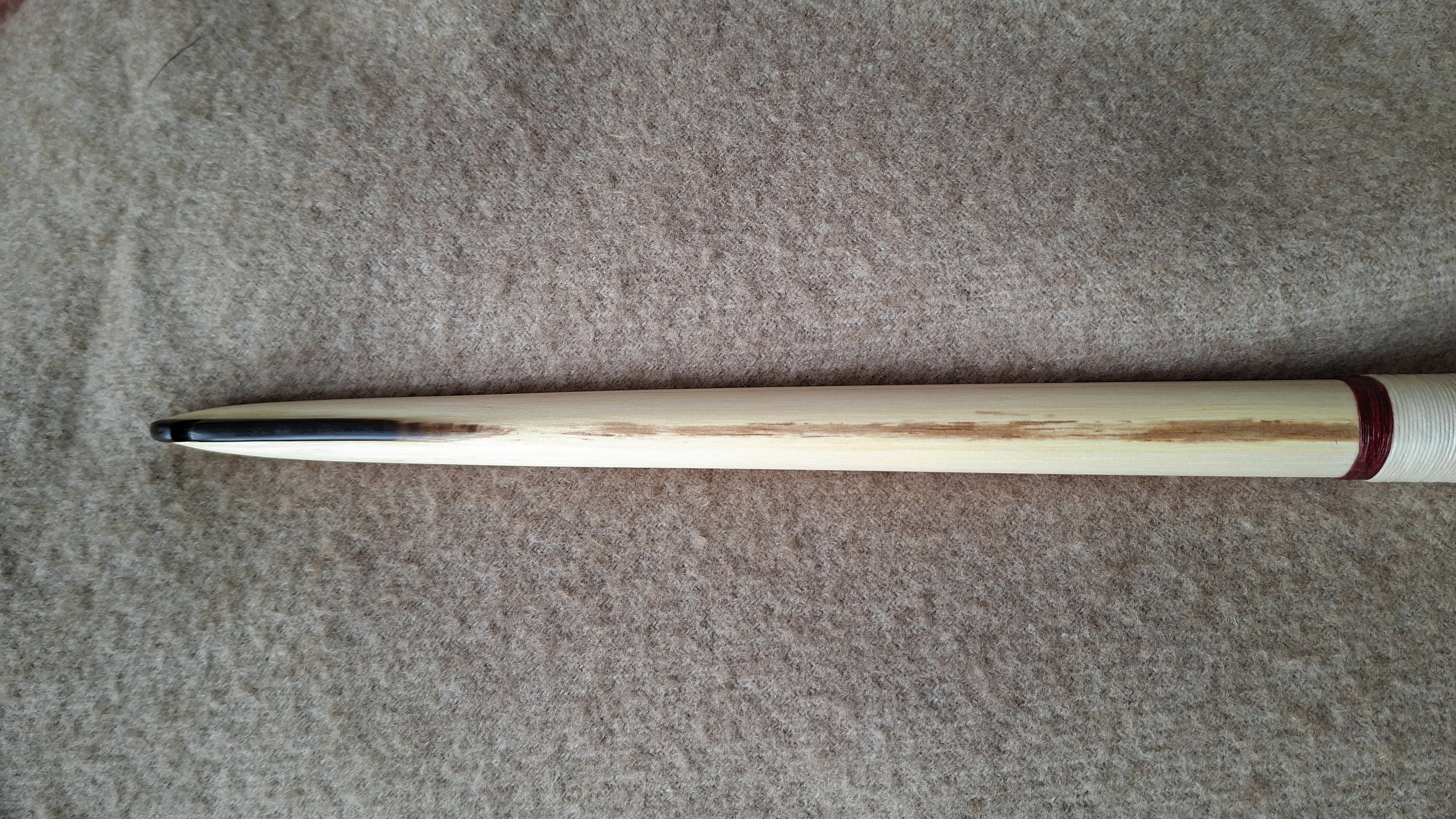

Holzart: Tanne
Länge 180cm ntn
Zuggewicht 45# @ 27"
Nocken Hirschgeweih
Gewicht 458gr

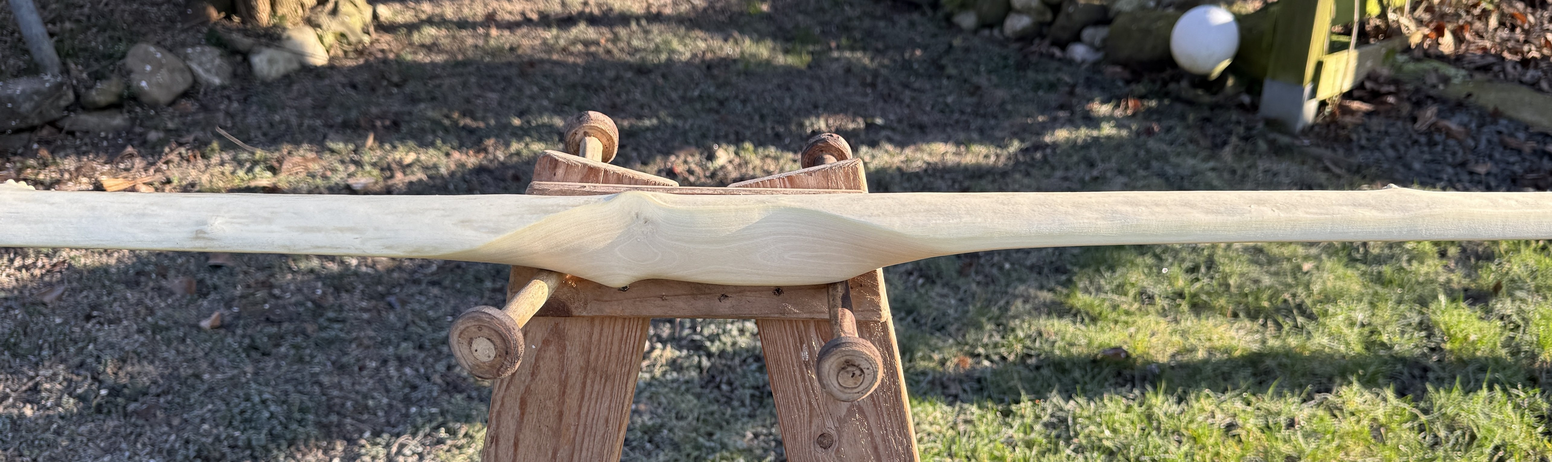

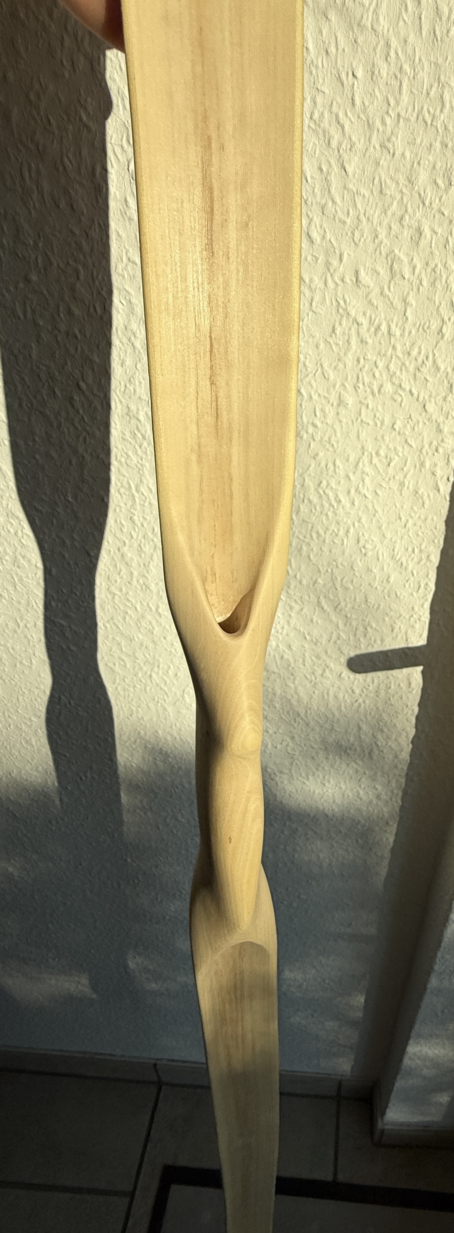

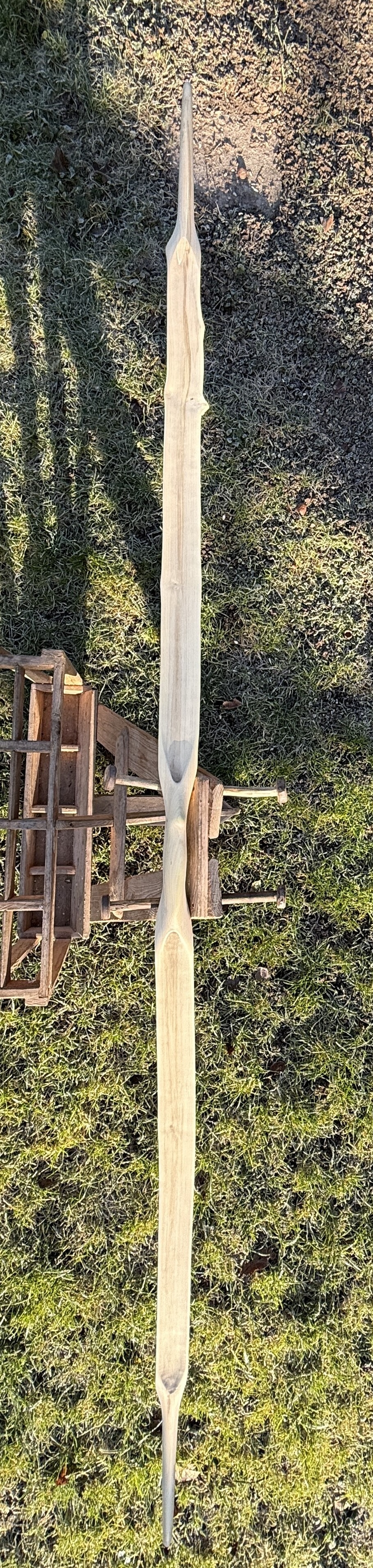

Holler-Mölle-HLD
Der Markkanal ist durch den Griff offen, der Druckpunkt ist die Bogenmitte.
Hier der Link zum Bauthread: viewtopic.php?t=34014
Holz: Schwarzer Holunder
Länge NtN: 178cm
Gewicht: 720g
Sehne 10-Strang FF+ flämisch, mit Verstärkung
Zuggewicht: 70@28
Max. Breite 49mm
Länge Nadeln: 19cm
Breite Nadeln: 16-> 11mm
Max. Dicke WA: 15mm
Tiefe HLD: 6mm
Overlays: Rinderknochen
Finish: Tungöl/Leinöl

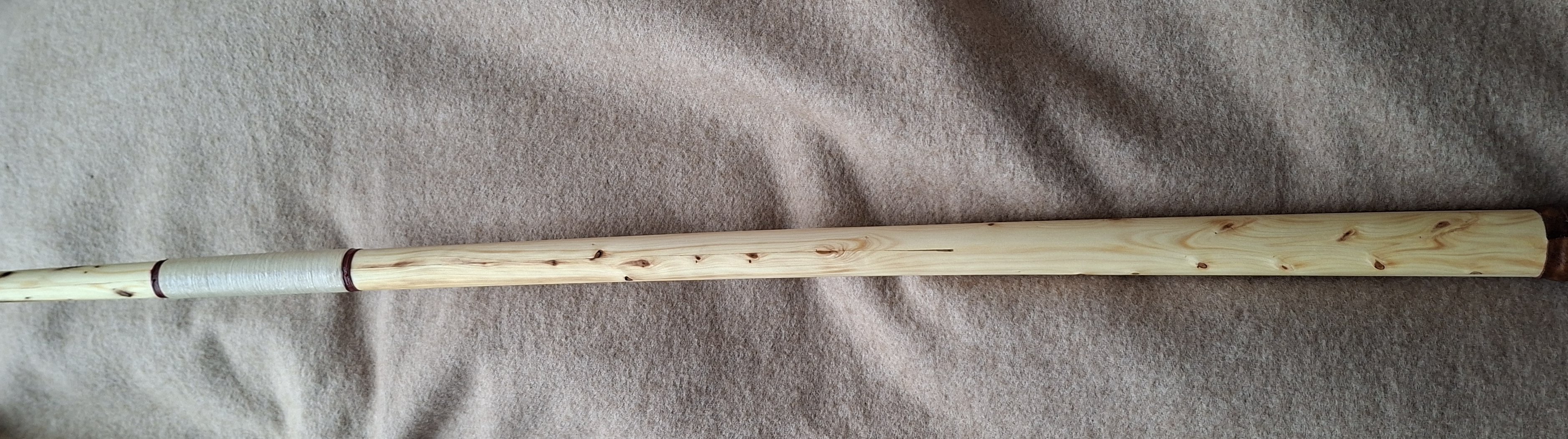

Hauptsache es ist ein Bogen geworden ;)

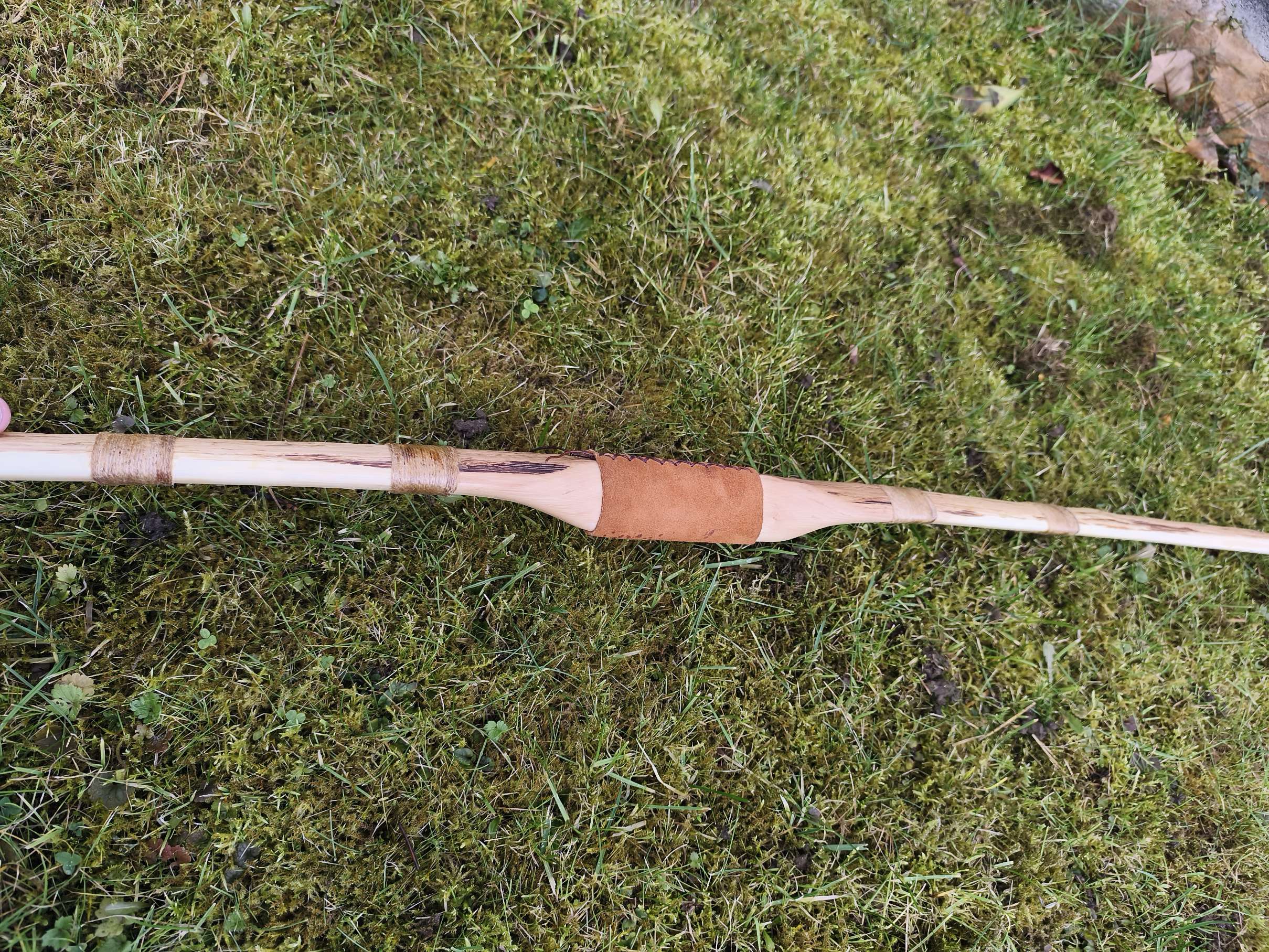

Holzart: Hasel
Länge NtN: 166cm
Zuggewicht: 38#@28"
Finish: Leinöl
Griff: irgendein Leder
Bauthread: viewtopic.php?t=34040
Die rechte Seite ist oben.

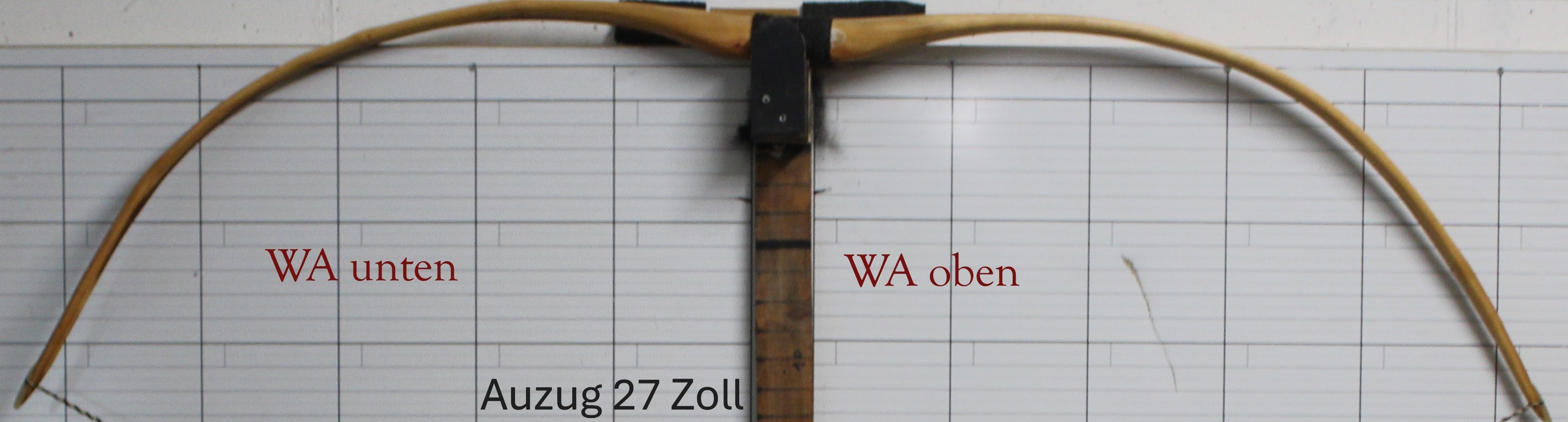

Vogelkirsche vom alfred33
Bauthreat:viewtopic.php?t=34015
(nachdem Rainbow und Snaky Robinie raus sind)
Holzart: Vogelkirsche
Nocks und Pass: helles Geweih
Länge NtN: 164 Kerbe zu Kerbe 159cm
Gewicht: 445 Gramm
Zuggewicht bei 27":38# Sehnenwinkel passt :-)
Finish: 2x Leinöl
Sehne: 12er B50
Griffwicklung: gebeizte Schnur
der obere Wurfarm prägt sich so ein Zoll nach oben aus und
unterer WA zum Ende zu etwas steif da die Nassfäule recht ausgeprägt war und WA Mitte ein Gammelast war...

Griffsektion
Griffsektion
Arrowpass
Arrowpass
gebeizte Schnur
gebeizte Schnur
Tip
Tip

27er Auszug
27er Auszug
27 Az an der Wand
27 Az an der Wand
