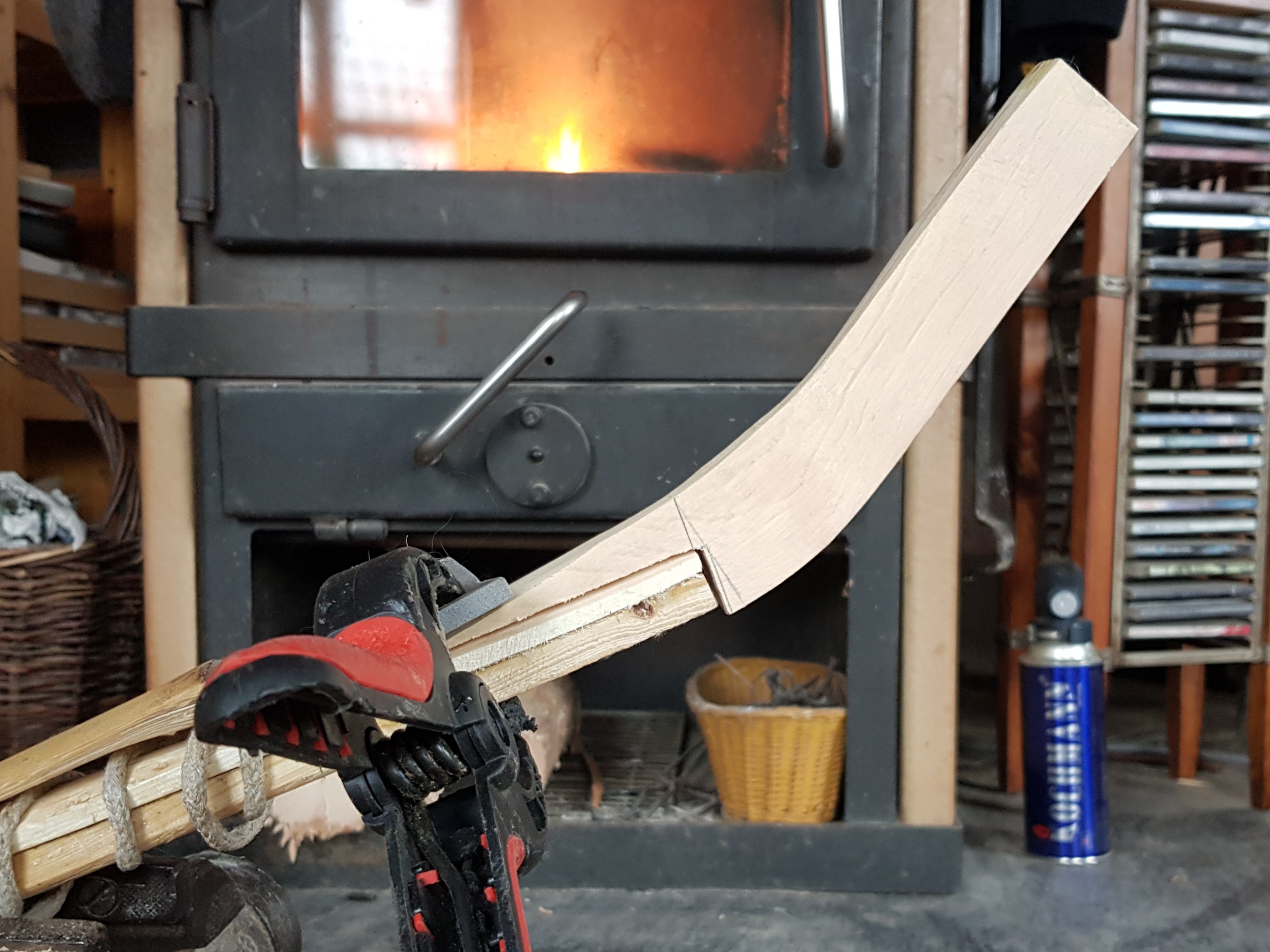

Während der Hautleim trocknet, die neuen Siyahs zusägen...
Liebe Grüße
Re: Chanten Zweiholzbogen build-along
Verfasst: 19.02.2026, 12:16
von benzi
zurück zum ursprünglichen Plan, dem Chanten Aufbau...
Ich habe Keile und Wicklung an einem Ende entfernt und passe nun dort den ersten Siyah an... nicht ganz einfach isses die Flucht zum eingewickelten Bogen gut zu beurteilen...
Liebe Grüße

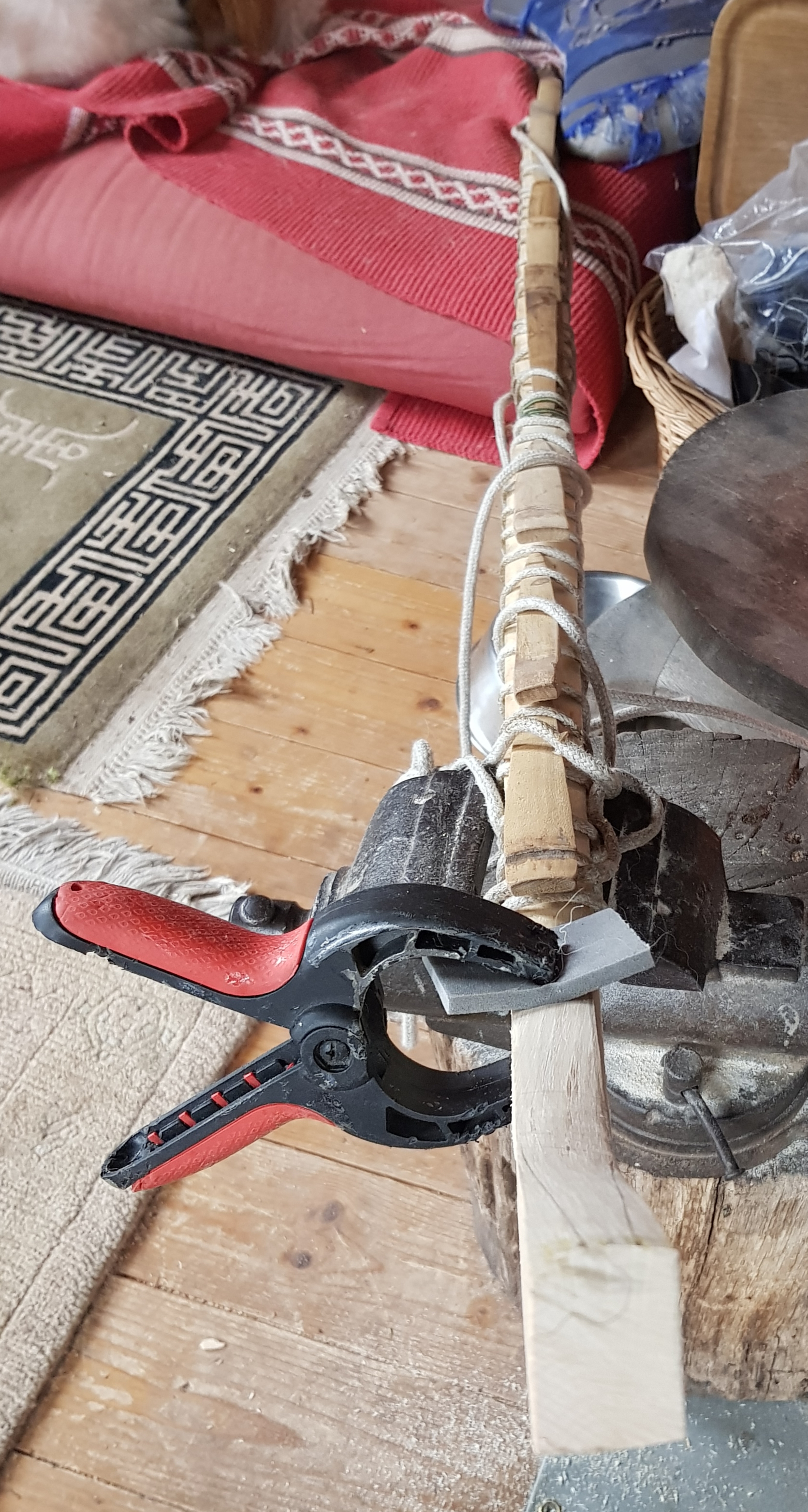

Verfasst: 21.02.2026, 16:12
von benzi
An diesem Regentag und bevor ich Formulare fürs Veterinäramt bearbeite, habe ich mich entschieden die Siyahs dem Außenradius der Birke anzupassen...
Liebe Grüße
Verfasst: 22.02.2026, 15:16
von benzi
Trockenlauf zum Wickeln des ersten Siyah... nicht einfach, denn wie bei einem V-Spleiss, drückt es die Teile auseinander wenn Druck drauf kommt..
Liebe Grüße
