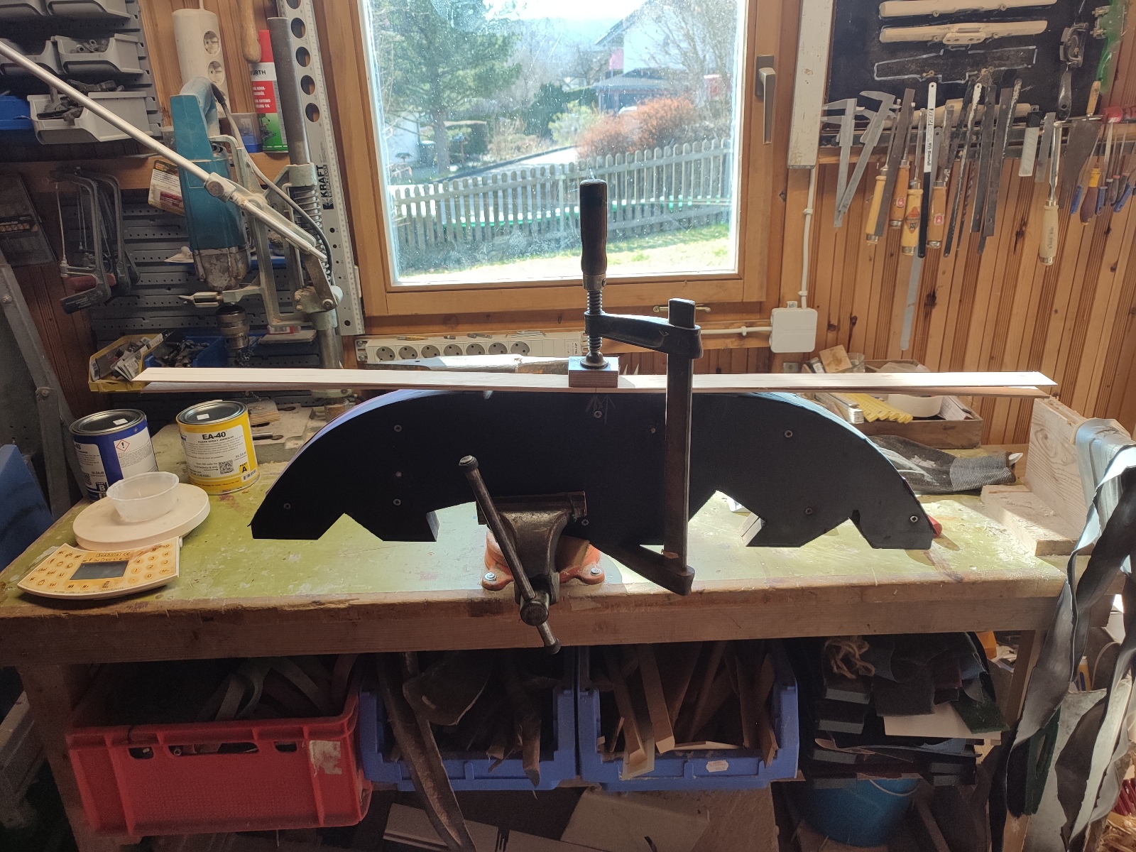

So jetzt habe ich mich durchgerungen... Ich baue noch einen osmanischen Flightbogen. Er wird NtN ca. 122cm haben und ca 60-70# 28''. Kann auch sein , das er etwas kürzer wird...
Ich werde ihn aber anders aufbauen als die letzten Male. Ich werde keinen Kasanwinkel drin haben , sondern einen durchgehen Radius. Außerdem verwende ich das erste mal Smooth On .Der Aufbau des Rahmen Erfolg durch 2 Ahorn Laminate mit der Stärke von ca. 6,5mm + Horn ca 5mm und 3mm ergibt eine gesammt Stärke von 14mm.
Ich hoffe, ich kann damit Verdrehungen vorbeugen, denn ein stabiler Flightbogen ist das a und o

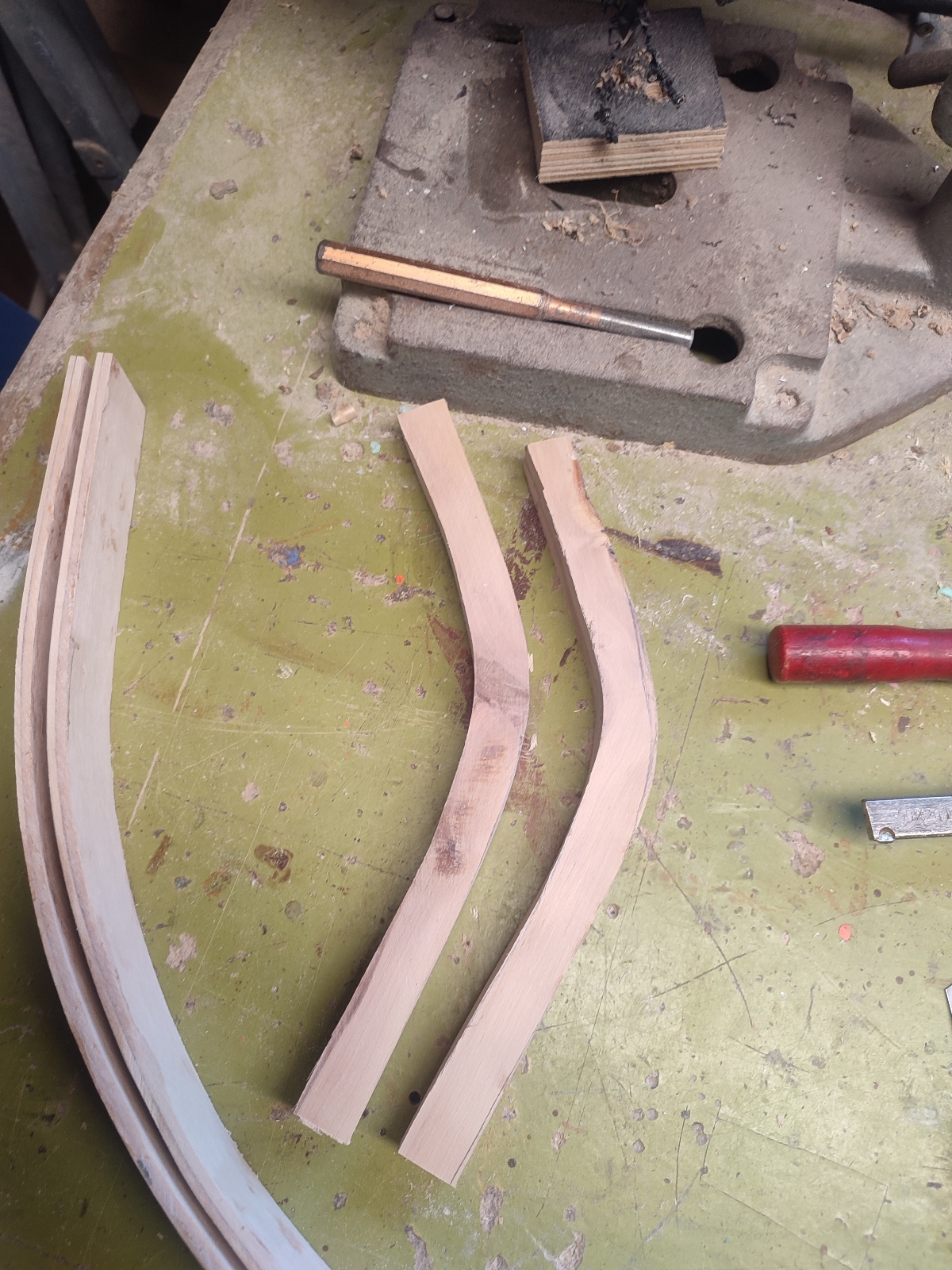

Heute ging es weiter... Ich habe den Rahmen aufgetrennt und einen Griff eingespleißt, sowie etwas aufgedickt am Griff.
Griff
Griff
Aufgetrennt er Rahmen +Siyahs
Zur Zeit ist er in den Temperbox

Schön das du auch alles Mitdokumentierst. Gestern dachte ich du meinst die Laminate haben jeweils 6,5mm. Also hast du vor den Kasan durchs einspleißen aufzubauen? Womit hast du die Siyahs verstärkt? Und sind die aus Kirsche?

Bogenbas hat geschrieben: 03.04.2026, 13:35 Also hast du vor den Kasan durchs einspleißen aufzubauen? Womit hast du die Siyahs verstärkt? Und sind die aus Kirsche?
Ja , durch Siyahs kann ich den Kasan aufbauen. Was danach noch fehlt an Material werde ich dann aufdicken. Die Siyahs sind aus Apfel und in der Mitte mit 1mm Glas verstärkt, das hatte ich noch rum liegen.

So nach dem er aus der Temperbox gekommen ist, habe ich nun die Siyahs eingespleißt....

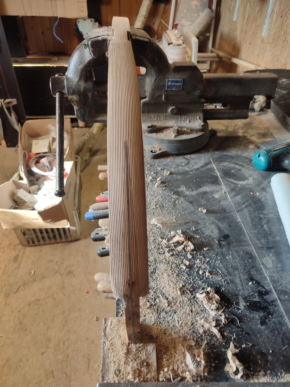

Nach dem ich richtig weit war und schon den Rahmen gezahnt habe, ist mit der Rahmen auf einer Seite am Kasan Auge gebrochen ::) ich hatte den Siyahs vergessen auf der Werkbank zu fixieren. Habe ich früher nicht gebraucht, da ich den Rahmen ca 15mm stark gemacht hatte, im Gegenzug zu heute mit 6,5 mm. Das ganze war am Samstag morgen passiert. Bis heute hatte ich dazu keinen Bock den kaputten Wurfarm auszutauschen....
Heute ging es dann weiter , neuer Arm eingespleißt. Wärend der Bogen in der Temperbox am trocknen war, habe ich das Horn bereits vorbereitet. Danach den Rahmen vorbereitet und gerillt , sowie das Horn drauf geklebt....jetzt ist er in der Temperbox.
