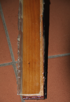

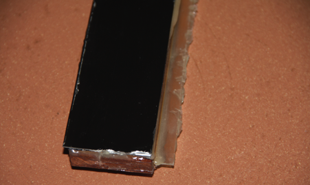

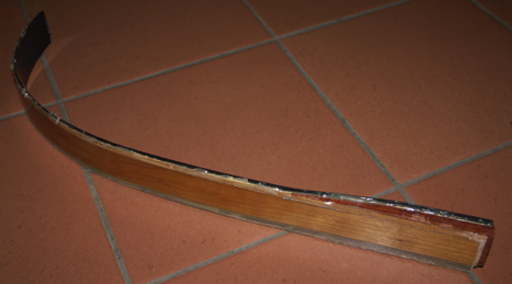

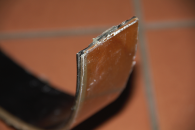

Also wie gesagt, habe ich jetzt den 1. Wurfarm gebaut, welcher durch ein Übersehen des verrutschten Glaslaminat eher unzufriedenstellend geworden ist. (Siehe Bilder)
Ich hatte mir eigentlich überlegt, den Wurfarm jetzt schmaler zu machen (3.8cm.), aber irgendwie wäre mir das dann zu schmal. Wenn ich jetzt einfach das überstehende Stück abtrenne und den Teil, wo dann Glas fehlt mit Epoxi ausfülle, kann der Bogen dann trotzdem noch Schießen?
Oder habt ihr andere Ideen?
Nochmal zum näher sehen.
Alle anderen Laminate sitzen relativ gut.
Unten wo es wichtig wäre, dass das Glas richtig sitz, sitz es nicht richtig und oben, wo es egal ist sitzt es perfekt...
Hier wird es deutlich, wie das Glas verschoben ist.
Hier der ganze Wurfarm. Auf den ersten Blick keine Katastrophe.
