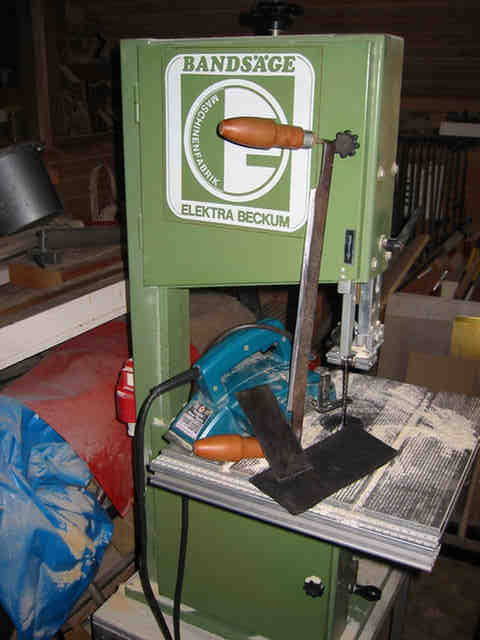

ich habe null Ahnung von Bandsäge,
aber ich hätte die Möglichkeit eine gebrauchte Elektra Beckum BAS 315 zu kaufen.
nicht viel benutzt, top Zustand, ca. 5 Jahre alt um 500 €
FrageA: taugt die Säge für folgendes?
ca. 5cm dicke Staves oder Bretter zu schneiden - Osage, Hickory, etc.(fürs grobe nehme ich Axt oder Kreissäge)
FrageB: ist dieser Preis ok?
z.B.ich bekomm eine neue Einhell SB-305 oder Güde GBS-315 Bandsäge mit vergleichbaren technischen Daten nagelneu um 350-400 EUR
danke im Voraus für Eure Hilfe

Zu A. Ja sie taugt, wenn bei 5cm dicke schon leicht die Grenze erreicht wird, aber zum Hobbie-Bognern reicht sie vollkommen.Lord Hurny hat geschrieben:FrageA: taugt die Säge für folgendes?
Zu B. Nein, der Preis ist deutlich zu hoch, die Güde 315 bekommste ab 280€ neu, und das sind die gleichen Bauteile, Motor, Lager, Laufräder und Sägebänder wie bei der Elektra Beckum. Die Hersteller bauen nur ein eigenes Gehäuse für die Teile!

@Lord
Ich hab diese BAS 315 auch in meiner Werkstatt(seit mehr als 10 Jahren) und bin damit sehr zufrieden.
zu A:
ja sie taugt was. Ich kann dir aus eigener Erfahrung sagen, daß man damit locker 10cm dicke Stämme längs aufschneiden kann. (hab ich zuletzt im Jänner gemeinsam mit walta gemacht)
Entscheidende Komponente ist ein gutes Sägeband. Die original Bänder von E B taugen nix.
Was nicht gut geht, ist das saubere parallel sägen. Also Bretter aus Bäumen schneiden funzt nicht wirklich.
zu B:
für eine gebrauchte sind 500 Eur zuviel.
zu A:
zu B:
