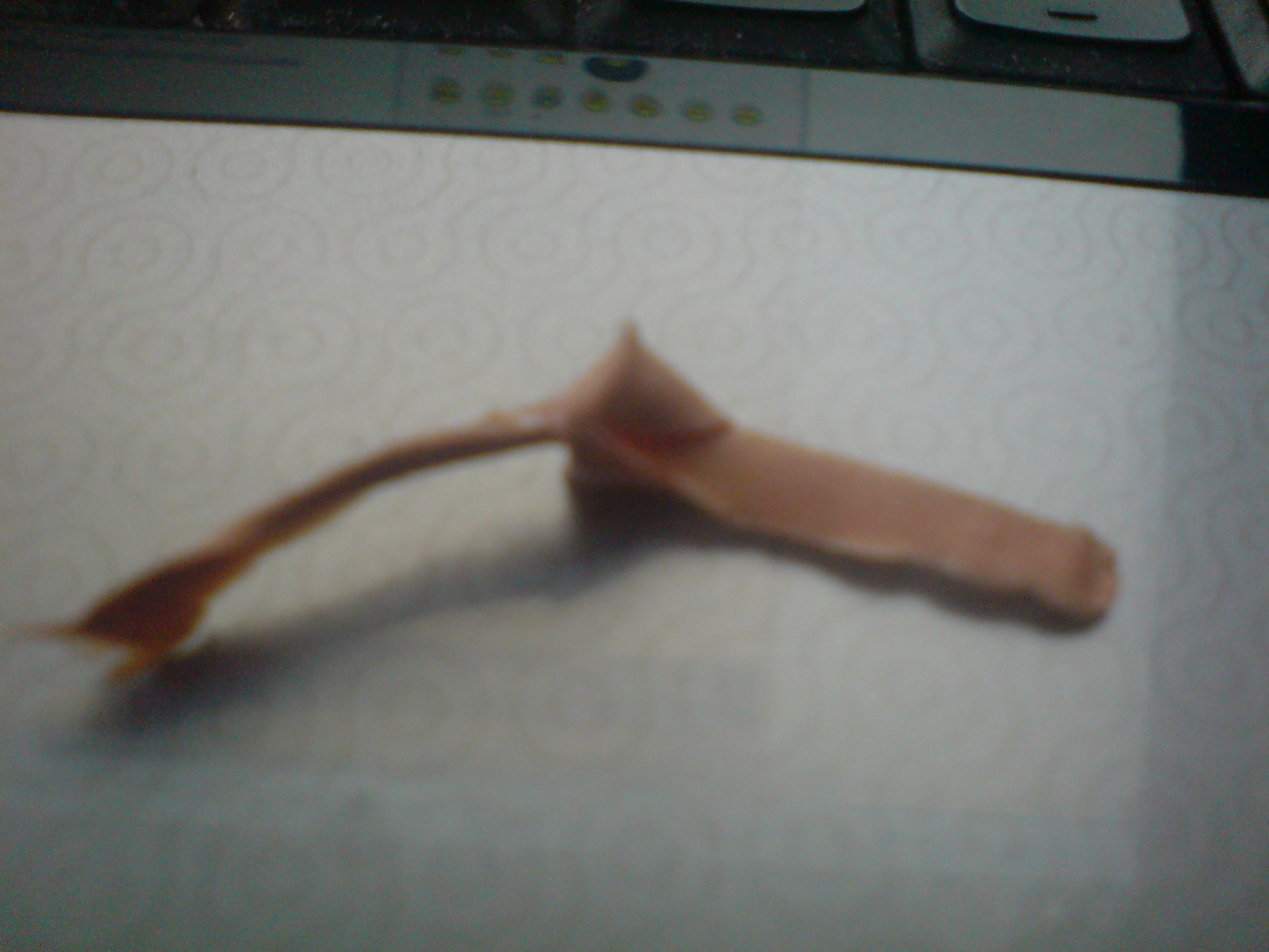

Stave ist jetzt soweit trocken. und auf Bogenmaße gebracht.
Bis jetzt hab ich gehört das Faulbaum nicht wirklich tolles Holz hat aber bis jetzt kann ich nichts sagen was dem zustimmen würde. Habe versuchsweise in einen Kernholz Schnibbsel nen Knoten reingemacht (wie mans immer von Eibe sagt) hat wunderbar funktioniert.
Momentan arbeite ich ganz vorsichtig die Stärke runter bis sich das gute Stück zu biegen anfängt.
Beim trocknen hat sich der obere Wurfarm auf den letzten ca 20cm etwas zur Seite gedreht aber des werd ich durch Kochen beheben wollen. Aber zuerst will ich testen wie gut sich Faulbaum biegen lässt (hab noch einen kleinen Versuchsstave hier)
Eigentlcih wollte ich ein leichtes Sehnenbacking draufkleben aber bin momentan noch am überlegen werd ihn erst mal tillern und dann weitersehen. Mir kommt es so vor als wäre der Kern etwas spröder als der Splint. Der Griff liegt im unteren Teil des Bogens,

@ Gornarak... Hm ich fass das mal so auf, dass die Formgebung des Griffs bis jetzt dem der Natur entnommenen Vorbild soweit gerecht wird, dass nicht nur ein Erkennen möglich ist, sondern auch (zumindest mal bei dir), mit dem natürlichen Vorbild assoziierte Emotionen und Regungen durch Betrachten des dreidimensolnalen Abbilds selbst ausgelöst werden können. Das entspricht schon mal ganz gut dem Sinn der Schnitzerei :)
Oder vereinfacht ausgedrückt die eine Seite der Dame schein ich schon mal ganz gut getoffen zu haben :) :)
Heut Abend gehts weiter mit schnitzen ;D
