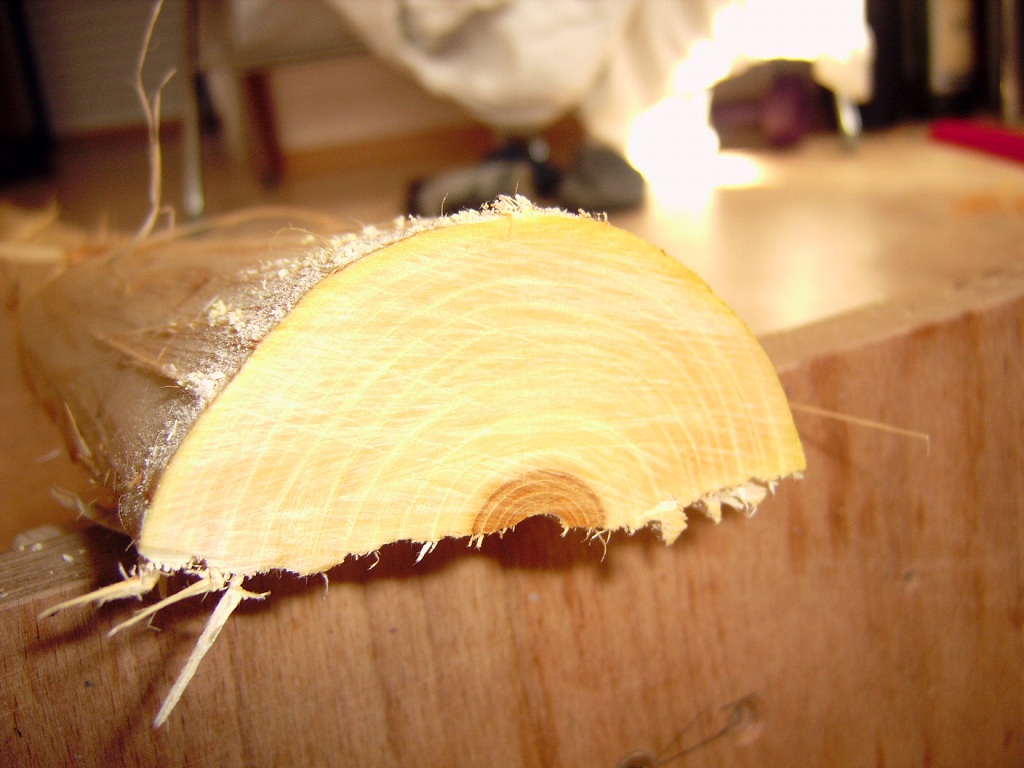

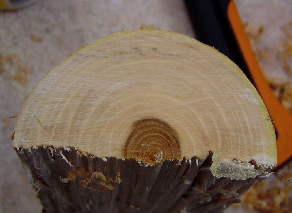

Beitrag von Tom Tom » 09.04.2013, 09:07
Hmm Strange Flecken im Kern ???
Der Stamm war zwar schon vom SplintKäfer befallen jedoch nur ein ganz ganz kleiner Fleck und war quick lebendig
Hat jemand ne Ahnung was das ist?
Chirion
Beiträge: 2584
Re: Bow Swap 1, Tom Tom
Beitrag von Chirion » 09.04.2013, 09:16
Die kleinen Einschlüsse findet man häufig bei Ulme jede kleine Schadstelle an der Rinde scheint einen solchen Einschluss zu verursachen, Pilz ist da offensichtlich keiner sonst wären die Deffekte größer und nicht so schön von den Fasern umwachsen. Also sollte es kein Problem sein.
Galighenna
Beiträge: 8835
Beitrag von Galighenna » 09.04.2013, 09:24
Nimm sie einfach als optisches Extra ;)
Beiträge: 3916
Beitrag von Tom Tom » 09.04.2013, 09:26
So wie das ganze Ausschaut liegen die eh nur im Kern und der fällt weg

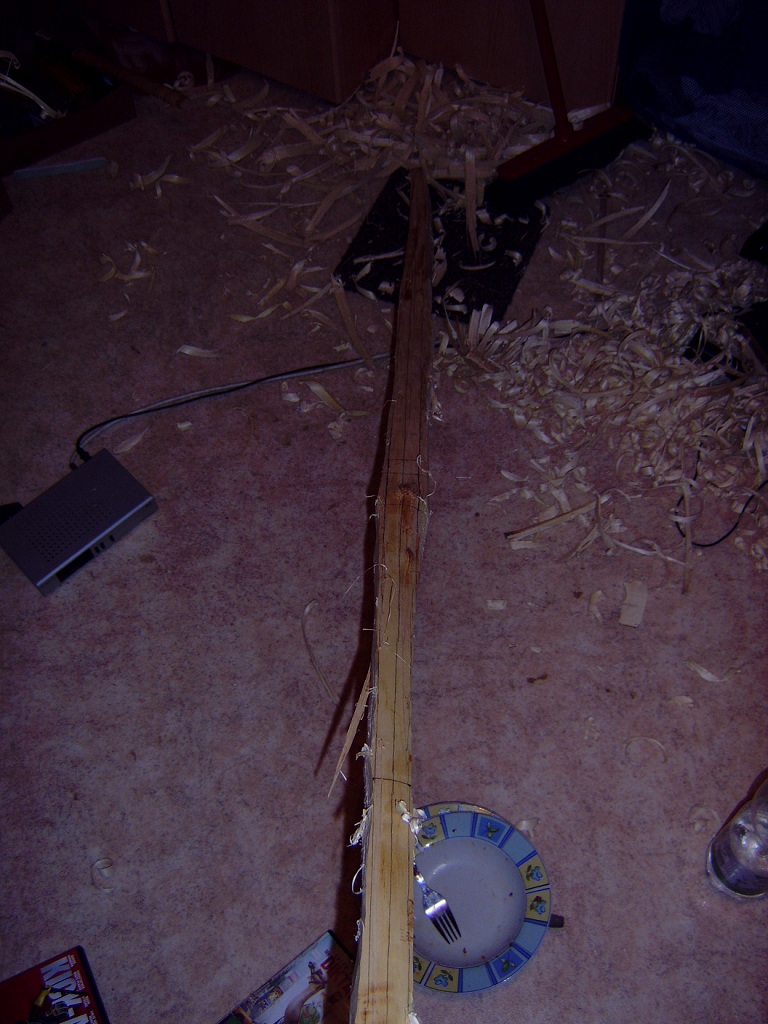

Beitrag von Tom Tom » 09.04.2013, 19:22
So fleisig das Messer geschwungen.
Die Rohform steht soweit ab jetzt gehts an den feinschliff Kanten am Rücken brechen Bauch in Form bringen etc etc :)
So wies ausschaut wird im Griff noch n bischen Kern bleiben das gefällt mir ;D
n Bischen Reflex
Griff
Draufsicht
Lieber Bogen Empfänger du darfst gern mal zum aufräumen vorbeikommen ;)
