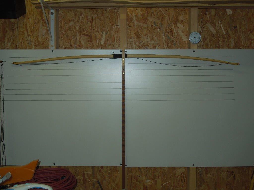

Sodala, hier ein paar Bilder von der Tillerwand - perspektivische Fehleinschätzungen sind somit ausgegrenzt:
Ich werde das jetzt doch etwas zu steife letzte Drittel des unteren WA (links) nachtillern und etwas mitbiegen lassen.
Vielleicht kann mir ja einer von euch eine Elipse drüber legen, um das noch etwas besser zu veranschaulichen.

Ich würde auch sagen, daß das linke Wurfarmende etwas mehr biegen könnte, würde ich aber nur ganz vorsichtig rangehen.
- Beiträge: 22357
Re: Bow Swap 1, Tom Tom
Da links die Biegezone fast nur halb so lang ist, muss die sich deutlich stärker krümmen.
Das ist riskant für die langfristige Haltbarkeit!

Sodala, die äussere Hälfte des unteren WA nachgetillert und gut iss.
Er hat jetzt 77# bei 31" Auszug, er war also ursprünglich eher bei 85# bei 32" . (Vielleicht ist aber auch nur die Kälte)
Frage an die Holler-Spezis: Darf man Holler bei Minusgraden schießen?
Ach so, hier noch das aktuelle Bild:
