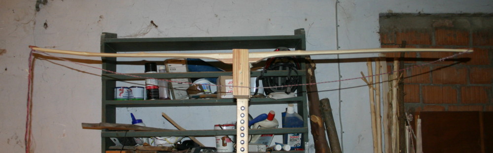

Mitte der Woche wurde getillert. Leider habe ich vom Tillervorgang keine Bilder. Ich denke, ich habs vergessen, weil mich der Stave extrem geärgert hat. Ich hatte den WA mit dem großen Seitenast als unteren Wurfarm vorgesehen und diesen deshalb drei Zentimeter kürzer als den(zunächst) oberen WA belassen.
Nach ungefähr halbem Auszug war die Biegung des bis dahin unteren Wurfarms allerdings deutlich stärker, einfach weil hier sehr wenig Holz vorhanden war. Also einfach umgepolt und den WA mit dem Seitenast zum oberen Wurfarm erkoren. Damit das Ganze einigermaßen brauchbar aussehen kann, habe ich den um 3 cm längeren WA um genau dieses Maß gekürzt, so dass der Bogen nun doch symmetrisch ist. Ich hoffe, Ihr könnt das Ganze nachvollziehen, ich verstehs selbst kaum.
Hier nun das Tillerbild. Ich bin nicht ganz zufrieden. Das Problem ist einfach der Seitenast, dessen Mitte ungefähr 15 cm vor der Nocke liegt. Ab da ne Biegung hätte den Bogen bestimmt zerstört, und deshalb ist die Biegung bis zum Ast etwas zu viel. Der rechte, untere Wurfarm hätte etwas mehr Biegung vertragen, aber ich wollte nicht noch mehr Zuggewicht verlieren.
So hat er nun 32 Pfund bei 30 Zoll Auszug.

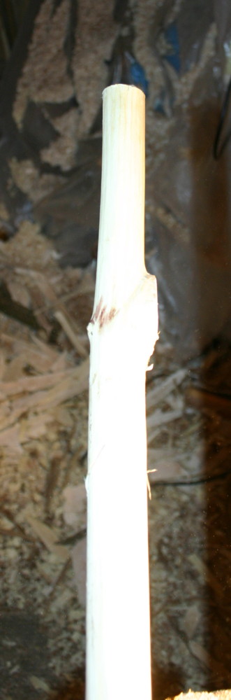

Am Donnerstag habe ich mit dem Bogen ein paar Pfeile fliegen lassen und er hats überlebt. Nun gings an die Overlays.
Dabei kam das zweite Problem des dünnen Staves auf mich zu. Am Ende des oberen Wurfarm, dem dünneren, habe ich einen Längseinriss mit einer Länge von ca. 2 cm festgestellt, als ich das Wurfarmende für die Overlays geraspelt habe. Ich denke, die Tillersehne hat das Ganze zusammengedrückt, da ja hier auch am Ende noch der Markkanal vorliegt. Und genau, wie es mir Holler 2 in der Werkbank zerquetscht hat, ist dies hier durch den Druck der Tillersehne mit der oberen Nocke passiert.
Damit die Nocke trotzdem hält, habe ich einfach die letzten 5 cm des oberen WA (den Markkanal bauchseitig)mit Epoxy verfüllt und nach Trocknung das Overlay aufgeklebt. Jetzt hält Epoxy die Nocke von beiden Seiten zusammen.
So sahe die beiden Overlays nach dem Grobschliff aus. Beide Overlays sind übrigens aus Zwetschge (schreibt man so bei uns ).
Heute habe ich nun dem ganzen Bogen den Feinschliff verpasst. Morgen schieße ich mal 50 Pfeile und wenn er dann noch lebt, fange ich mit dem Finish an.

Er war im Griffbereich eingesägt und klaffte dort natürlich auseinander. Iregndwie hat mir das nicht gefallen und ich habe den Griff mit dem E-Hobel platt gemacht.
Anschließend habe ich mal meine Werkstatt nach einem brauchbaren Griffstück durchsucht. Ich habe gar nicht gewußt, was ich da für Schätze habe. Vor zwei Jahren habe ich bei einem Apfelbaum einen dicken Ast entfernt und die Stücke einfach in eine Ecke gelegt. Ich habe das Runde dann mit dem E-Hobel eckig gemacht und ein schönes Stück für den Griff zugesägt.
Nach Trocknung des Epoxy habe ich den Griff mal ganz grob in Form gebracht.

Nun ging´s an´s tillern. Der linke (obere) Wurfarm war etwas reflex und der rechte (untere) Wurfarm war etwas deflex.
zunächst gings mit bogenlanger Sehne relativ zügig voran.
Da konnte Standhöhe ja auch nicht schaden.
Ich hab mir schon gedacht, dass es so reibungslos nicht weitergehen kann. Der rechte Wurfarm hat in der Mitte einen starken Ast, der jedoch nicht so sehr nach aussen dringt. Ich hab den Wurfarm an dieser Stelle einfach nicht zum Biegen gebracht.
Nach ewigem Schaben habe ich es dann doch noch geschafft, einen brauchbaren Tiller zu erreichen. Allerdings hat mich die Aktion einige Pfunde gekostet. Ich wollte 45 Pfund haben, jetzt sind es im Moment nur 41, aber was soll´s, Hauptsache gehalten.
