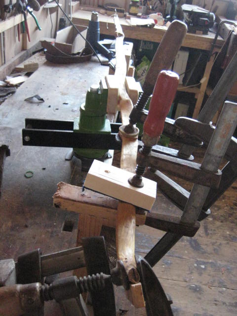

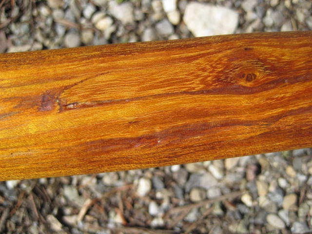

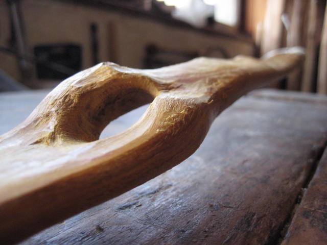

Habe die letzten Tage hin-und wieder weitergebastelt...
-Rückenring halbwegs freigelegt
-mehrere Stellen mit trockener Hitze gerichtet
-Risse mit Epoxi verföhnt
-Ast herausoperiert
Dies ist ja mein erster Osage; und ich muss sagen, ich bin erstaunt, wie gut sich das Zeug mit Hitze richten lässt!
Übrigends recht ähnlich, wie dieses Teilchen!

- Beiträge: 5589
Re: Chirions und Gervases snaky Osage Challenge
Hi, sieht echt gruselig aus deine Streckbank. Scherz beiseite - Tolle Doku - hilft mir sehr viel.
Danke Schnabelkanne
