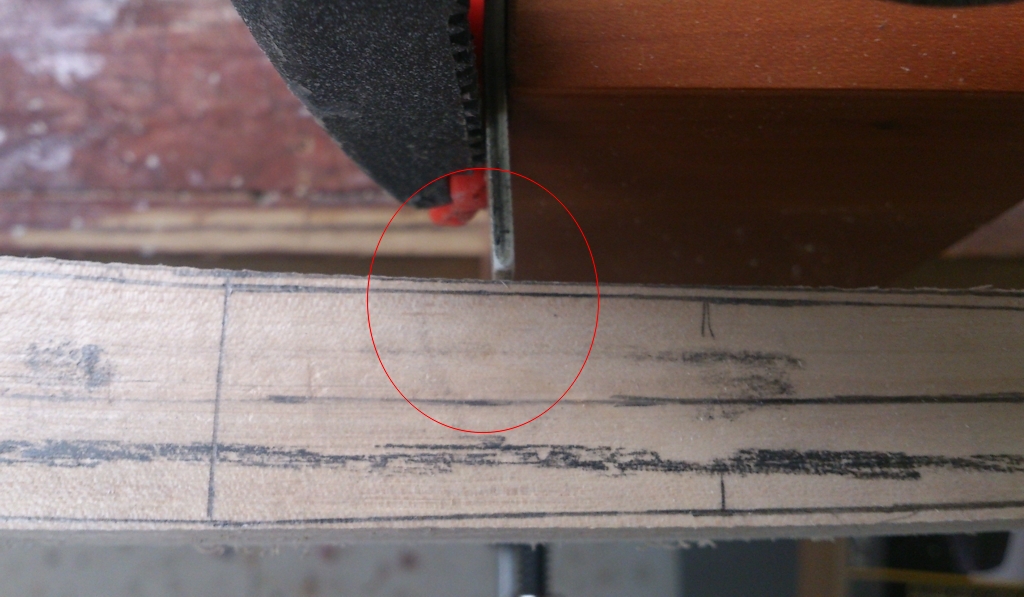

Guten Abend, ein Tip des Hartriegel ist ca. 2 cm zur Seite abgewandert (ab der Mitte gemessen) - also das Holz hat sich beim verschmälern der WA verzogen. Blöde Sache sowas :(
Was tun? Nicht lange fackeln und biegen ;D gesagt, getan und gewonnen. Jetzt läuft die Sehne optimal.
eingespannt und under fire
Ich mach mir immer irgendwo ne Markierung, damit ich weiß wieviel ich überhaupt biege
Markierung nach dem biegen

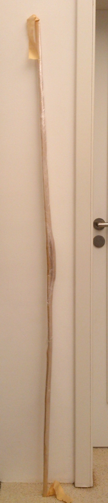

Heute habe ich dann die Bogenform fertig gemacht, den Rücken fein verschliffen und ein Seidenbacking aufgeklebt. Ich hatte nämlich bei dem Stück Holz direkt nach dem entrinden ziemlich viele Fehler im Rücken entdeckt und diese Stellen mit dem Schweifhobel entfernt und dabei auch den Rück plan gemacht.
Rückenansicht mit Frischhaltefolie zum anpressen eingepackt - sorry für die miese Fotoquali
Seitenansicht
Und jetzt geh ich schnell den Rohling wieder auspacken, damit der Holzleim trocknen kann.

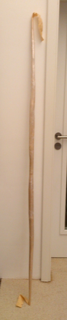

So und hier noch das Foto nachm auspacken
ausgepackt Seidenbacking

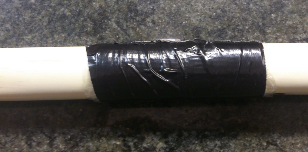

Hier das letzte Foto zum Hasel - ich wollte ein Griffleder. Für das Griffleder habe ich passendes und vor allem gleich dickes Leder in schwarz und weiß genommen, in Streifen geschnitten und mit Holzleim auf Seide geklebt.
Das Leder habe ich mit Holzleim geklebt, mit Frischhaltefolie angepresst und nochmal mit Panzertape zusätzlichen Druck erzeugt
Und wie es aussieht wird noch nicht verraten :D
