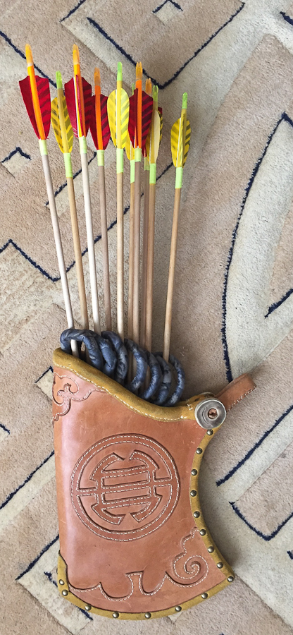

Hallo zusammen,
habe für den Daumentechnik Workshop meine Pfeile modifiziert.
Hemlocktanne mit Nussbaum-Vorschaft (Zweifachspleiss)
36" lang
Nocktaper: 7 mm
Breasttaper: 9 mm
Top: 8,5 mm
vG
Dshonon

Beitrag von Janitschar » 23.05.2016, 12:44
Sind das etwa Plastenocken Manfred?!
Pfuipfuipfui... Und das bei diesen tollen Vorschäften...

Beitrag von Sateless » 25.05.2016, 16:10
erstmal daumen hoch für pfeile, die auch mal lang sind. Auch praktisch werden sich diese pfeile gut wiederfinden lassen, denkeich. Dennoch bin ich etwas irritiert warum du deinem sonst präsenten auge für schönes hier nicht nachgegeben hast ;)
