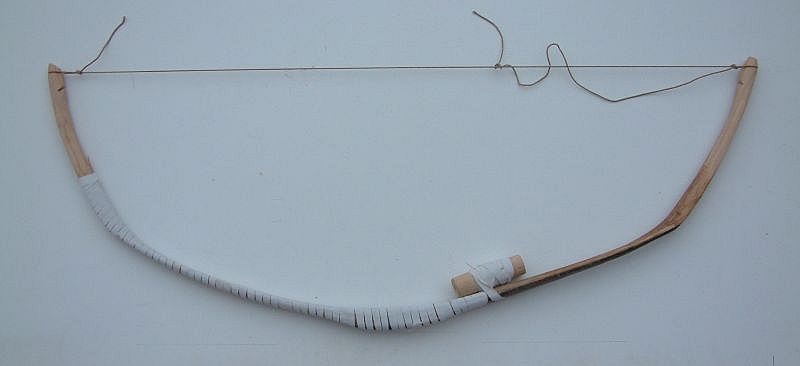

Ajo sie sehen richtig ;)
Aber das sind Luftblasen zwischen der Sehnenschicht und der Schicht Leim die ich drübergestrichen hab bevor ich des ganze mit Farrahdschlauch eingewickelt hab.
Da hat sich der Kleber beim rausföhnen an den Gummischlauch gelegt. Ist aktuell nur ein optischer Makel
Lg Tom Tom

Sah ganz gut aus, bis der Fahrradschlauch kam...schade, das war nichts. Die Sehnenschicht wird durch das kreuzweise Anlegen verdrückt und verschoben. Luftblasen? Geht garnicht!
Warum hast du nicht den Hosengummi genommen und den dann parallel ohne Zwischenraum verlegt? Das ist und bleibt die beste Methode, bei der ich noch keine Nachteile erkennen konnte.

Hatte das im Kopf das des geht jetzt im Nachhinein wars doch nur bei den Laminierten... Sch****
Kann des so gehen oder lieber runter und neu drauf?
Lg Tom Tom
Beiträge: 6732
Re: Tom Tom baut nen Komposit
Beitrag von kra » 20.04.2016, 14:20
Luftblasen sind ein NoGo - also feucht machen, abziehen und neu belegen.
(nicht zur Strafe, nur zur Übung ... O0 )

So der Bogen war jetzt 3,5 Stunden im Brunnen. Das Backing hat sich lösen lassen mit leichten Zug
Dabei ist mir aufgefallen das es evtl doch net ganz so schlecht war des ganze neu zu machen. Die Verbindung von Sehne zum Rahmen war wohl nicht die beste.
Die zusammenhänge Sehne wird jetzt erstmal eingeweicht
Ich werd die Sehne wieder auffasern.
Beim nächsten mal werde ich den Rahmen definetiv besser mit Kleber vorpräparieren und die Sehne dann aber auf mehrere Male aufbringen. Teilweise war sie innen drin wo der Belag am dicksten war noch immer nicht richtig angetrocknet und das nach 5 Tagen.
Wenigstens was gelernt und so ist ja kein wirklicher Schaden entstanden :)

- Bogenrücken vorbereiten: mit Stichsägeblatt aufrauen, mit Hautleim einpinseln, danach mit HLP die Leimschicht heiß machen und einziehen lassen, zweite Hautleimschicht aufpinseln
- Die wieder abgenommene Sehne in warmem Wasser (45°) weiter grob trennen
- in warmen Spüliwasser einweichen und auf Zeitungspapier zum Trocknen ausbreiten
- im warmem Hautleim einzeln schwenken, zwischen den Fingern abstreifen und auflegen
- Faser für Faser parallel, kurze Stücke am dünnen Ende überlappen lassen, versetzt aufbringen
2-3 Schichten, dabei immer erst die vorherige Schicht trocknen lassen. Vor dem Aufbringen der nächsten Schicht die vorherige einpinseln und mit HLP behandeln wegen guter Bindung an die nächste
Man kann jede Schicht mit dem Hosengummi einwickeln, oft reicht es aber auch, wenn man nur die letzte wickelt.
Das Gummi auf der Unterseite (am Horn) spannen, umlegen, unten wieder spannen etc. um ein Verdrücken oben an der Sehnenschicht zu verhindern. Die mäßige Spannung des Hosengummis ist gut, es trennt sich später gut ab und der Leim trocknet auch unter dem Hosengummi.
Schön parallel wickeln, immer unten unter Spannung
Nach dem Trocknen ist das EINE Schicht
