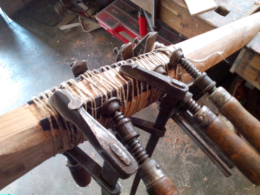

Um die Hornplatten geschmeidig und biegsam zu machen hab ich sie ca. 20 Minuten in kochendes Wasser gelegt. Allerdings sollte man auf die natürliche Biegung des Horns achten, in diese Richtung wird es sich durch das kochen noch stärker verziehen. Ich musste eine Platte nochmal machen da sie sich komplett in die falsche Richtung verzogen hatte
Nach dem kochen hab ich gewartet, bis das Wasser auf der Oberfläche verdampft war und dann sofort in die passende Aussparung geklebt und mit Schnur und Schraubzwingen fixiert. Als Kleber hab ich den Hautleim von Titebond verwendet, habe bis jetzt nur gute Erfahrungen damit gemacht!
In dem Bild sieht es so aus als hätte ich beide Platten gleichzeitig geklebt, tatsächlich hab ich sie nacheinander an zwei Tagen geklebt. Das ist um einiges einfacher!
Felix
