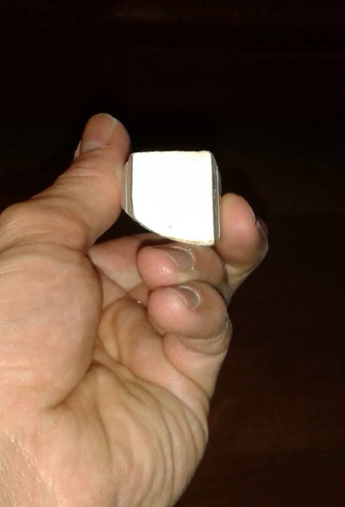

Es soll ein Flachbogen werden. 1.75m lang, Wurfarmbreite bis Mitte Wa gleichmäßig (4cm), dann zu den Tipps schmaler (1,5cm), an den Fadeouts im Moment noch 2,3cm stark.
Meine Befürchtungen dass mein Stämmchen nicht einfach ist, hab ich mir schon selbst bestätigt. Für den Anfang nicht ideal, das ist mir bewusst, aber probieren will ich´s trotzdem.
Die Mitte hab ich mit einen Schnur überprüft und festgestellt dass die Enden und der Griff nicht ganz in der Flucht liegen. Dann die Wurfarmbreite angezeichnet, im parallelen Wurfarmteil der Faser gefolgt,in der äußeren (schmaler werdenden) Wa-hälfte habe ich die Mittellinie seitlich versetzt um im Griff besser in die Mitte zu kommen. …..das hab ich mittlerweile auch alles so ausgearbeitet und mit dem Bodentiller weitergemacht.
Nun wollte ich Sehnenkerben schnitzen und an der Tillerwand weiter machen. Dabei hab ich jetzt so meine Bedenken ob ich das seitliche versetzten nicht übertrieben habe (Bild 1) da jetzt der Rücken sehr schräg verläuft (siehe Bild 2).
Auch in den Wurfarmbereichen bei denen noch alles parallel zur Faser verläuft habe ich stellenweise einen schrägen Rücken und zusätzlich sind die Flanken der Wa unterschiedlich hoch.
Jetzt tun sich bei mir Fragen auf die ich nicht mit Hilfe der Suchfunktion klären konnte:
1.
Spielt der schräge Rücken an den (steifen) Tipps eine Rolle (Bild 2)? Ich könnte mir vorstellen dass die sich dann bei auszug wegdrehen oder ist das nur für die Sehne später schlecht.
2.
Die unterschiedlich hohen Flanken der Wa. Ich könnte sie auf gleiches Maß abnehmen -> dann würde sich der Bauch praktisch mal hierhin und mal dahin drehen. Oder mach ich das erst beim Tillern und achte auf den Sehnenstand wo etwas weg muss?
3.
Mein Griff ist immer noch nicht mittig unter der zukünftigen Sehne (Bild 3). Ich hab aber noch nichts dran gearbeitet. Könnte ich, nach dem tillern, den Griff einfach so gestalten das er mittig unter der Sehne liegt?
Danke schon mal im Voraus
(ich hoffe die Bilder sind so OK)

Zu 1:
Mit der Sehne sollte nicht das Problem sein, das Wegdrehen schon. Es sieht allerdings so aus, dass nur die Enden so schräg sind?? Das wäre dann gut! Die Bogenmitte sollte immer die höchste Stelle im Rücken darstellen.
http://www.fletchers-corner.de/viewtopic.php?f=15&t=27513&p=493416&hilit=korrigierte+mittellinie#p493416
Zu 2:
Der Wurfarm muss in der Dicke symmetrisch verlaufen.
Zu 3:
Die Sehne sollte eh leicht zur bogenhaltenden Hand hin verschoben sein, also oberen und unteren Wurfarm richtig wählen. Wenns zu extrem wird, dann den Griff mit Dampf oder HLP richten.
Bedenke, dass man durchaus mit Planungsfehlern leben kann und eine Verschlimmbesserung nicht eine Lösung darstellt.
LG Zwirn

Vielen Dank zwirn.
Zu1:
Den Link kenn ich und da hab ich mich auch dran gehalten.
Allerdings ist mein Ast wohl ein Ei im Querschnitt das sich auf die ganze Länge verdreht. Die Rückenwölbung ist nicht immer der höchste Punkt aber ganz so schlimm ist es glaub ich nicht ( ich mach noch ein Bild).
Zu 2:
Dann mach ich jetzt die Flanken gleich hoch. Symetrisch wirds nicht überall werden wegen - siehe oben
Zu3:
Wieviel zum Pfeil /zur Bogenhand darfs denn sein? Bzw wenn ich den Griff nicht mittig ins Holz schnitze komm ich sogar genau hin. Ich mach noch ne Zeichnung...
Biegen wollte ich eigentlich nix. Da hab ich mich noch nicht mit befasst.

Einfach den Griff zu verlegen scheint mir nicht zielführend. Griff oder Tips richten ist das Mittel der Wahl.
LG Zwirn

Ist zwar relativ dick, aber wegschnitzen geht immer, dranschnitzen nimmer.
Und: soweit breit wie möglich lassen.
Viel Erfolg,
nimm die Holzdicke nicht insgesamt ab. 23mm an den Fades ist ok für nen Hasel.
Fang von aussen an, sonst bekommst du griffnah Stauchrisse, da biegt sich bei dir gerade am meisten, soll heissen :im Bereich nach den Fades liegt bei Dir im Moment die größte Last.
Dichte Hölzer wie Hartriegel,Schlehe usw. kann man auch von innen nach aussen tillern, wenn mans nicht übertreibt mit dem Auszug, aber nicht Hasel. Knitteritis ist dann meist die Folge.
10-15-20mm (Tip- WA_Mitte -Kurz_vor_Fades) bei 30-35 mittlerer WA-Breite (WA-Mitte) sollte eine brauchbare Grundlage zum Tillern ergeben.
Viel Erfolg,

Gut, wir sind uns einig an den Fades nichts zu schwächen. Ich hätte aber ne Frage: du schreibst "an den Fades biegt sich
am meisten und da sei deswegen die größte Last".
Ich war mir eigentlich sicher das Griffnah noch wenig biegt rechts eigentlich gar nichts.
Jetzt würde ich gerne wissen ob ich falsch liege oder du den griffnahen Deflex übersehen hast.
Der dankbare unwissende - der's genau wissen will.
