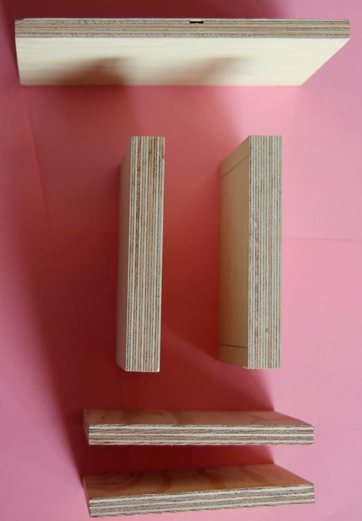

Hallo an alle
hier mal die Basis

Hallo an Alle
Aus der Breite des Korpus ergibt sich die Breite des Tragegestells. Ich nehme dazu Peddigrohr ( Rattan ) biege es in eine Form nach dem wässern, und umwickle diese Form wiederum mit feinen Rattan ( 1,75mm ). Das wiederhole ich auch für die beiden Seitenteile.
Erst nach diesem Schritt ergibt sich aus dem Umpfang des Steges des Tragegestells die Lochgröße die ich in die Seitenhälften bohre. In meinem Fall 9mm Durchmesser.-- Wichtig ---Noch nicht einkleben---
Der nächste Schritt ist das Gitter für die Pfeilaufnahme

Interessante Sache, ich bin noch am Verdauen des Utsubo (-Buches).
Eine kritische Frage hab ich dennoch: warum nimmst du als Basis die Multiplexplatten? Wäre es nicht nur ein geringer Mehraufwand, wenn du den Korpus aus einem der dafür üblichen Hölzer machst, gerade auch weil es ja nicht so viel Material ist, das du benötigst?
maruart
Beiträge: 108
Registriert: 26.01.2015, 13:16
Re: Ebira japanischer Köcher
Beitrag von maruart » 30.05.2016, 12:20
Hallo kra
du hast recht mit dem Holz. In Japan gibt es die Holzarten Kiefer,Esche,Ahorn,Lärche und Eibe wobei letzteres am häufigsten verarbeitet wird.Ich werde das Teil für die Ebira mit Fell verwenden und ein neues Teil anfangen, wahrscheinlich Kiefer da sehr leichtes Holz. Problem ist das ich immer jemand finden muß der bereit ist den Zuschnitt zu machen.
