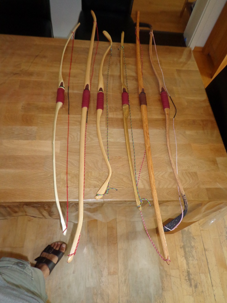

So... schlimmsten Trieb abgebaut... jetzt wird er langsam wieder ruhiger und kann entspannt arbeiten...
Ich erwarte stoisch das trocknen der Hasels.... und dann werde ich da hoffentlich 2 schöne schlichte gut getillerte Bögelchen aus dem Ast bergen...
Von links nach rechts....
44" 8#@18"
52" 16#@18"
37" 12#@18"
38" 12#@18"
52" 8#@18"
46" 8#@18"
Die Hasel ganz links hat leider überhaupt keinen Wumms
die 2 rechts haben bei 18" das selbe Gewicht, aber werfen um Welten besser....
Die 2 in der Mitte bekommen noch ordentliche Sehnen.
PS. Bambus für Kinderpfeile ist Mist... noch schwerer und steifer als Fichte... oder so dünn, dass man keine Nocke mehr reinsägen kann... doof
Werde dann doch wieder normale Fichtenschäfte nehmen und die leichtesten raussuchen...

Sieht doch ganz gut aus. Kannst ja ne kleine Horde schon ausrüsten.
Wegen dem Pfeil Problem, frag mal bei Peter Wolf Bogenbau, der konnte mir schon öfters helfen.
Re: Kinderbögen bauen.... alles nicht so einfach
Das sieht gut aus.
An den "Stabbögen" ohne Reflex kann man das ganz gut sehen.
Recurves zu tillern ist schwieriger...
Da du offenbar der König der Ungeduld bist: Mach sie in Zukunft so weit fertig wie geht, lagere sie und tillre dann. Pilsbier oder Kaffee helfen möglicherweise bei der Überbrückung der Wartezeit. *gnihihihihi*
*irrkicher*
Sq
*irrkicher*
Sq
