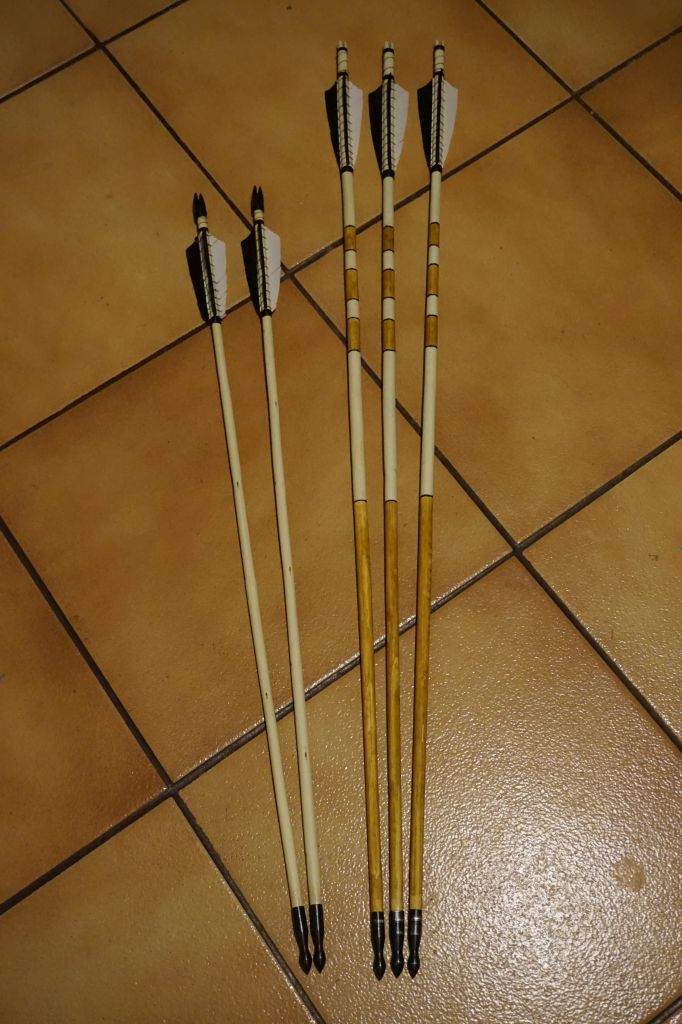

Hi Folks,
von meinen ca 90 geernteten Schösslingen aus Hasel, gem. Schneeball ,Forsythie und Liguster, habe ich nun die Hälfte gebarrelt und verschliffen , sowie den Spinewert bestimmt. Hier sind nun die ersten 5 Pfeile fertig, die ich Weihnachten verschenken werde.
3er Satz Pfeile aus Schneeball
Spinewert je 65 #
Gewicht: 570 grain , 570 grain , 575 grain
Länge: 30"
Federn: Truthan
Spitze: 125grain
Design: Barrelt 8mm , 1cm , 8mm
Selfnocke verstärkt mit einem Buchenrundholz von 4mm, da der Markkanal etwas groß war.
2er Satz Pfeile aus Forsythie für meine Partenkind (zum testen für den Snaky Kid, den ich ihr für Weihnachten gebaut habe)
Spinewert je 24 #
Gwiecht: je 370 grain
Länge: 25"
Federn: Truthan
Spitze: 125grain
Schaft: durchgehend 8mm
In diesem Fall keine Selfnocke, da der Durchmesser mir zu wenig war.( für die kleine, für mich hätte ich das gemacht)

Servus, Hut ab die sind wirklich schön geworden, da bleibt mir der Mund offen.
Thumbs up.
Thumbs up.

Danke an euch
So schlimm ist das garnicht Ich habe für die Pfeilschäfte von der Ernte übers entrinden, mit Fonduebrenner die Schäfte richten, barreln, rund schleifen und Spinewert ermitteln gerade mal 15-20 min. pro schaft investiert. Danach kommt noch die Befiederung und das Disign dazu, sodass ich pro Schaft mit 40min. hinkommen müsste. O.k wenn ich die Truthanfedern selber zuschneide, dann werde ich deutlich mehr Zeit brauchen. Aber es lohnt sich, wie beim Bogen auch
Grombard hat geschrieben:Immer wieder Respekt vor selbst geernteten Pfeilen.
Hätte ich definitiv nicht die Nerven für.

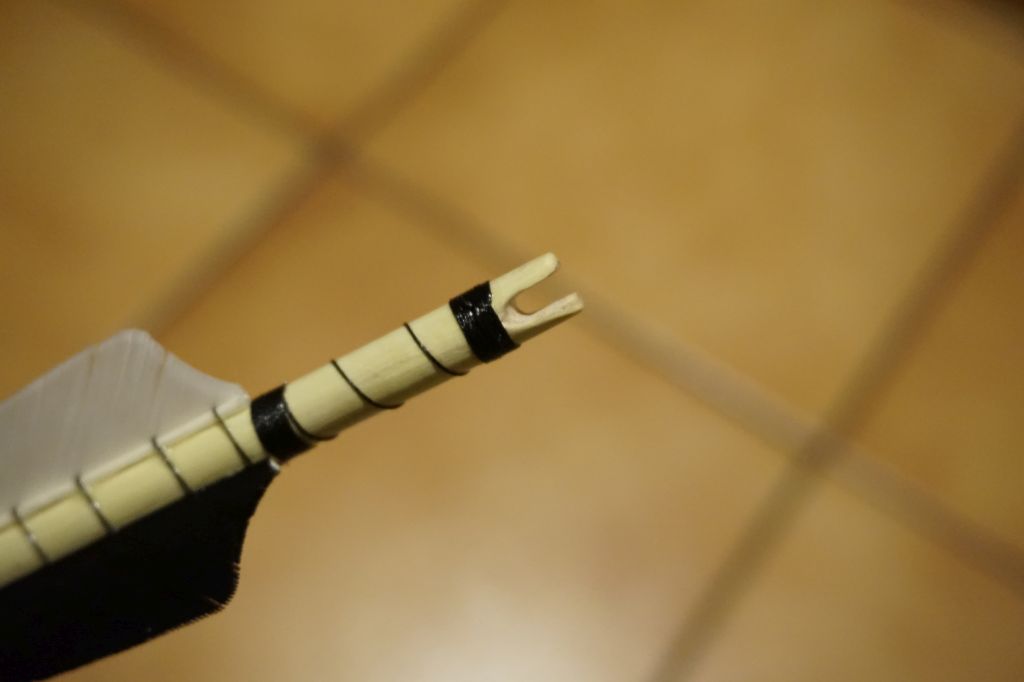

Danke an euch
Das ist erst der Anfang ich habe noch 40 vorgefertigte Schäfte im Keller und weiter 45 warten das aus ihnen ein Schaft wird
Ich wollte eignetlich keine Plastiknocken verwenden, jedoch sind die 2 Pfeile für eine 9 Jährige und ich wollte einfach auf Nummer sicher gehen.
War heute richtig am schwitzen, da ich mit allen 5 einmal geschossen habe, um zu überprüfen, ob alles in Ordnung ist. Schließlich verschenke ich die Pfeile und ich will ja nicht das etwas passiert. Aber sie fliegen gut und sind noch heile
acker hat geschrieben::) schön das du dich damit auseinandergesetzt hast und uns die schönen Werke zeigst
killerkarpfen hat geschrieben:Cresting und Plastiknocken sind nicht so meins, tut dem Schaft aber nichts ab.

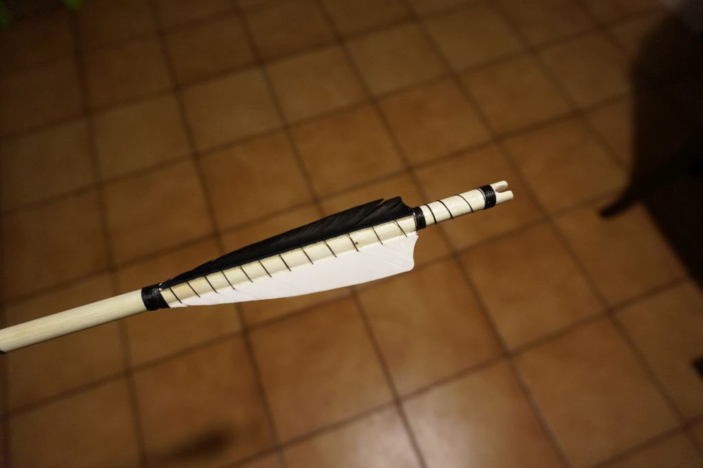

So nun gesellen sich ein weiteres 2er Set zu den fertigen Pfeilen, die ich an Weihnachten verschenke werde. Nun wird sich der ein oder andere fragen: Warum baut der immer nur 2er oder 3er Sets? Na ganz einfach, ich verschenke an Weihnachten 3 Bögen, die alle überarbeiten musste und die Schösslinge habe ich erst vor ca. 3 Wochen geschnitten. Dazu kommt , dass sich unter den vorbereiteten Schäften nur 2er oder 3er Pärchen zusammen gefunden haben, die die gleichen Werte hatten.Also es fehlt einfach die Zeit
So genug der Worte hier die Daten.
Schaft: gem. Schneeball
Gewicht: je 430 grain
Spine: je 28#
Länge: 28''
Spitze: 125 grain
Design : 8mm 9mm 8mm
Befiederung: Truthanhn
Spine: je 28#
Länge: 28''
Spitze: 125 grain
