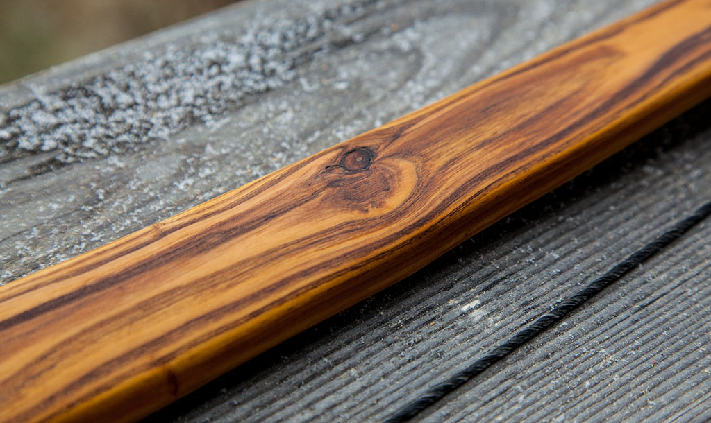

ich bin immer auf der Suche nach neuem Holz, das ich noch nicht verwendet habe. Beim Ernten von Sanddornbeeren für leckere Marmelade entdeckte ich diesen Sanddornstamm.
Das Holz war das unangenehmste das ich bis jetzt bearbeitet hatte. Es war irgendwie ganz grobporig, fast porös und lies sich fast nur mit der Raspel bearbeiten. Das Schlimmste war aber der Bast, der aus kleinsten Fasern bestand die dann als Schiefer überall in den Händen steckten. Aus einem kleinen Stück machte ich einen Kinderbogen zum Testen, und wenn der nicht so hoch belastbar geworden wäre hätte ich gleich wieder aufgegeben.
Am fertigen Bogen sieht man nichts mehr von diesen Problemen, im Gegenteil, das Holz lässt sich nach dem Schleifen wunderbar polieren, ist sehr leicht, fast wie ein Spielzeug. Die 41 Pfund würde man nicht vermuten.
Er zieht sich sehr weich, trotz der Kürze von 160cm ohne stacking.
Die Pfeile fliegen gefühlt schnell, bei Gelegenheit schau ich noch was das Chrono sagt.
Ist sicher nicht mein letzter Sanddorn, den der fertige Bogen macht Freude!
Fakten:
63Zoll NtN
41# bei 28"
Sehne: 12 Stang Dacron
Finisch: Leinölfirnis

Schickes Bögelchen. Ja, die "Glasfasermatte" unter der Rinde ist eklig. Bei mir trocknet auch ein ca 6cm Stämmchen. Nach dem Entrinden war ich dann stundenlang mit Nadel und Pinzette mit Splitterziehen aus den Händen beschäftigt.
War dein Kernholz auch etwas bröseliger als der Splint? Der Splint schnitt sich am frischen Stämmchen schön langfaserig.
Re: Sanddorn 63Zoll 41#@28"
Ein Traum von Holz und super Verarbeitung!
Ich hab den Eindruck, rechts könnte er ab der Mitte noch ein wenig runder kommen?

@ Onkel Tom, ja wirkte porös, ich war da schon richtig am zweifeln. aber nach einem kleinen Testbogen hab ich mich dann zum Glück doch darüber getraut.
@ Arcito, ich find es passt so, weil genau dort ist der Arm ein bisschen reflex...

Wenn er sich im rechten Wurfarm aussen noch ein bisschen mehr biegen tät wärs ganz perfekt
