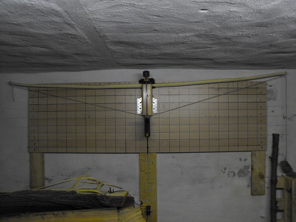

Sodele, hab mich mal wieder ans Werk gemacht und fang dann mal zu tillern an. ;)
abjespannt
Und hier hat der Hirsch schon fuffsich Pfund O_o
In China essen sie Hunde.
Beiträge: 5852
Re: Der Langbogen aus Ulme
Beitrag von Neumi » 03.02.2017, 20:30
Ulme iss halt auch en brutales Holz. Bei wirklich geringen Abmessungen is ein enorm hohes Zuggewicht möglich.
Aber wie gesagt, pass auf den Bauch auf, helle Ulme kann schnell knittern.
